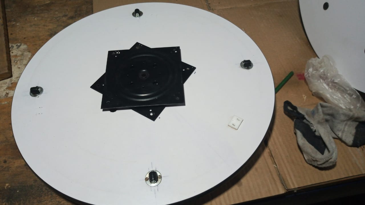

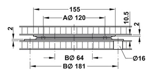

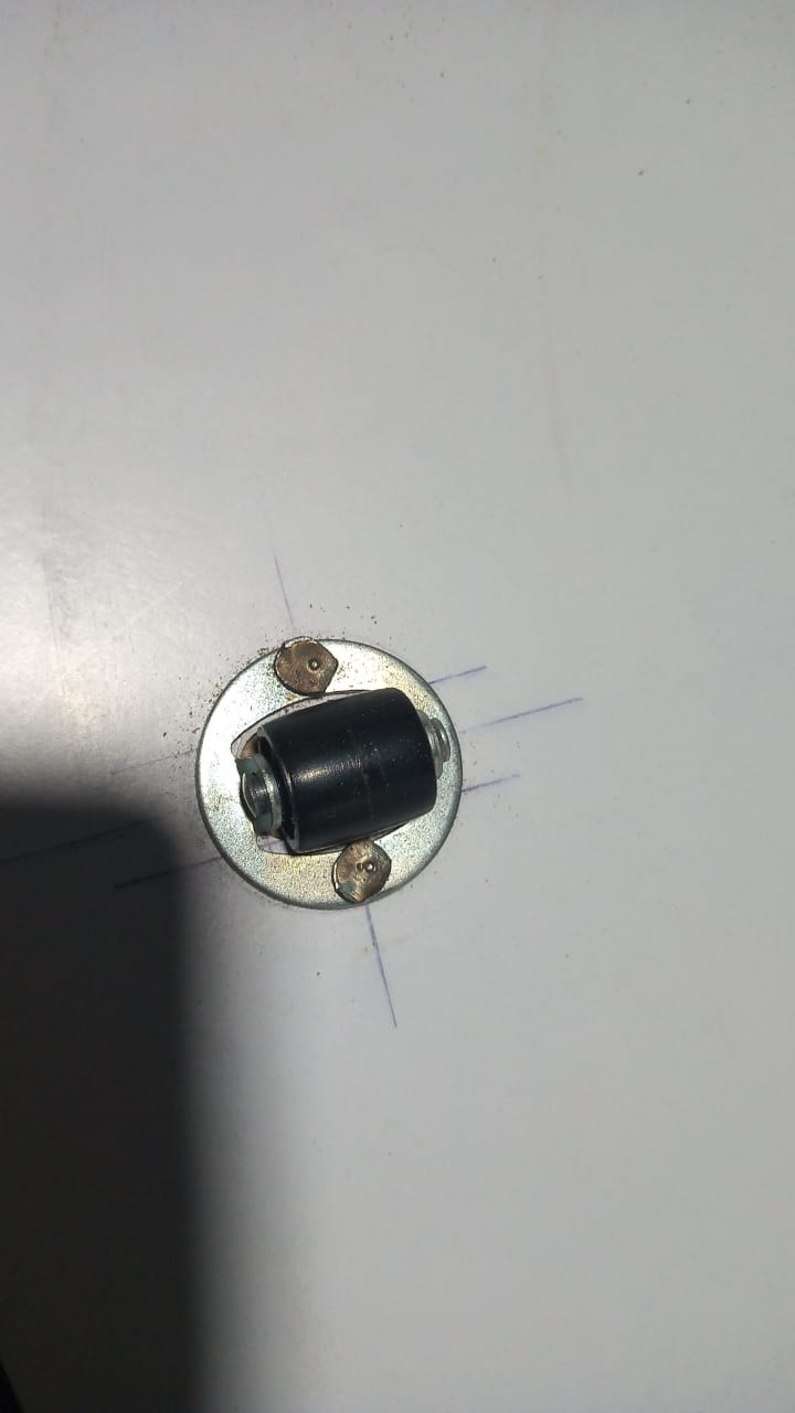

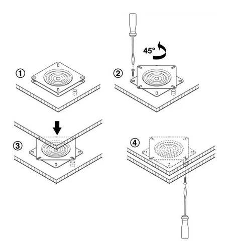

Se modifico el sistema de giro lateral (azimuth) del Dobson 10" reemplazando el sistema original de arandela y patines de teflón por un plato base de giro a bolilla para mesa de televisor mas rodillos de giro para mesas de tortas. el sistema permite un giro suave y sin los saltos que a veces se produce al iniciar el empuje de la plataforma Dobson. para seguir la observación.

Muy ingenioso!!, quedo mas suave?
Saludos y buenos cielos!!!!
Realmente una seda Diego el dia y la noche ja ja ja

Me  asombra que se la banque con el peso que tiene que soportar(montura y ota)
Excelente Santiago!
Se banca el peso de 10... y si no se quiere usar el rodamiento a rodillo se puede usar un tipo de rodamiento de una sola bolilla metálica o de teflón es del mismo tamaño que el de rodillos.

hace 22 horas, Santiago Diaz dijo:
Buenìsimo.Mi hermano en un dobson 14"le hizo algo vastante parecido,pero las ruedas le empezaron a marcar la madera y no funcionò.
Para ese caso deberá laminar una pista en la cara en contacto con las ruedas de chapa galvanizada  n° 18 o 20
Es por ello que preferí rodillos a bolilla. Saludos
Claro!! esa hubiese sido la solucion perfecta,làstima que mi hermano y yo somos pèsimos con el bricolage,jaja
