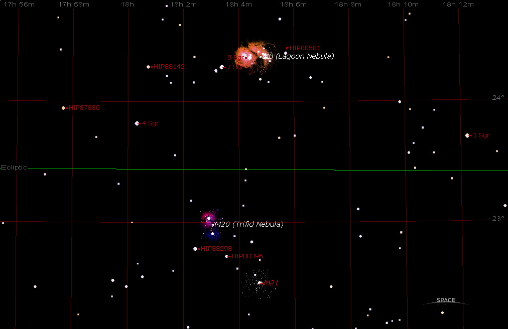

Hola a todos. Pese al frío reinante, lo diáfano de las noches de ayer (especialmente) y hoy invitaban a sacar el telescopio, después de unas cauntas noches de nubes. Recorrí algo de Escorpio y Sagitario y vi muchas cosas por primera vez: M19, M62, M23 y finalmente lo que buscaba: la zona de la Laguna. Ahora bien, como en el campo del telescopio las cosas están invertidas, me quedan unas dudas: en esa zona vi un cúmulo abierto pequeño (¿M 21?), con una nebulosidad, y abajo y casi pegado, dos estrellas y otra nebulosa. Creo que estaba en la zona de la Laguna, pero ¿cual es cada una? Si las cosas están invertidas, la de abajo debería ser la nebulosa de la Laguna. ¿Estoy en lo cierto?

Hola Carlos!
Cerquita de M21 está trifida.
Laguna esté igual ahí al toque, un poco más cerca de la cola del escorpión.
Hola Eduardo. Lo que yo vi estaba todo casi pegado, en el mismo campo del telescopio.

Entonces sin duda es Laguna, que se ve como mezclada con un cúmulo.
Es realmente un objeto espectacular.
Tal cual, mezclada con un cúmulo
Agrego algo más. Ese cúmulo, ¿es M21 o NGC 6530? Disculpen la ignorancia pero estoy conociendo la zona.

Es NGC6530.
M21 está más cerca de Trifida. Fijate la imagen que adjunto.
trifida-laguna.jpeg.e513b4f4749d1c08a422
Gracias Eduardo, impecable. Yo vi entonces a la nebulosa de la Laguna. Iremos en busca de la Trífida.
