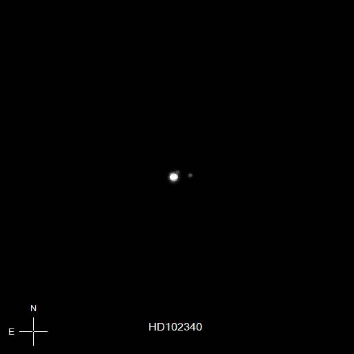

Publicado 20 de Abril del 20214 a HD102340 es un sistema de 3 componentes, con una principal, A, de magnitud aparente 7.72 y 2 componentes más tenues, C, visible con telescopios intermedios, con una magnitud aparente 10.57, y B mucho más compleja de observar, de magnitud aparente 11.97 y muy cerca del componente principal. Aunque aún no se conoce su órbita, sabemos que es un sistema orbital dado que las 3 estrellas tienen un paralaje y movimientos propios similares y compatibles (GAIA DR2 y EDR3), se encuentran a unos 3.294 años luz aproximadamente. Anoche realicé una serie de capturas y la astrometría relativa, para obtener los valores de Theta (posición angular, respecto al Norte hacia el Este) y Rho (separación angular en segundos de arco), les comparto las últimas medidas en WDS y las de anoche: Fecha : 20-04-2021 Lugar : Banfield, Bs As Condiciones : Medias Instrumento : Sw Skyliner 10" 254/1200 Cámara : QHY5M (pixels : 3.6 x 3.6) Sharpcap " / píxel : 0.64501 -=-= HU1485AB =-=- RA:11 46 27.30 DE:-58 01 51.9 m1:7.72 m2:11.97 Última medida 1991: theta = 319.50° rho = 2.930" Mediciones: theta = 320.91 (sigma:0.85 Med:321.21) rho = 2.751 (sigma:0.039 Med:2.756) deltaM=3.6 -=-= HU1485AC =-=- RA:11 46 27.30 DE:-58 01 51.9 m1:7.72 m2:10.57 Última medida 2015: theta = 275.90° rho = 7.764" Mediciones: theta = 275.81 (sigma:0.22 Med:275.81) rho = 7.738 (sigma:0.08 Med:7.741) deltaM=3.3 Saludos! Nicolás Arias (arias.na.ed@gmail.com) Observatorio Cielos de Banfield - MPC X40 - WDS Cod: ANI

Publicado 20 de Abril del 20214 a Autor hace 36 minutos, Roberto W dijo: Gracias por compartir estos utilísimos datos. ¿Después los aportás a la LIADA? ¿Es un trabajo planificado que estás haciendo con ellos? Gracias Roberto! En este caso no estoy siguiendo el sistema, simplemente anoche capturé y medí, más que nada porque me pareció interesante ese componente B que no se observa fácil y no estaba medido desde 1991. Estoy con otros objetos de estudio que para Junio mando el informe a la revista El Observador de Estrellas Dobles y se publican los datos en el catalogo WDS. Saludos! hace 6 minutos, Guillermo I dijo: Felicitaciones! Muy lindo trabajo. Es apasionante lo relativo a las dobles. Saludos. Gracias Guillermo!! Saludos! Nicolás Arias (arias.na.ed@gmail.com) Observatorio Cielos de Banfield - MPC X40 - WDS Cod: ANI
Publicado 20 de Abril del 20214 a hace 6 horas, NicoHammer dijo: simplemente anoche capturé y medí Ok; hoy a la noche le apunto a ver qué sale. Seguro que no va a salir nada porque el Heri 150 ni su dueño dan para tanto. 😄 Te cuento esto porque hace unos días que vengo analizando hasta dónde puedo detectar las componentes secundarias de las estrellas dobles, ya que algunas puedo desdoblarlas fácilmente y otras me resultan imposible separarlas y ni siquiera las veo alargadas; me pasó con las 2 componentes B y C de Beta Mon (Hip 30867), que si bien están separadas a tan sólo 3" las pude desdoblar sin el más mínimo esfuerzo visual. Claro, supongo que tendrá que ver la magnitud aparente pareja que tienen las 3 componentes ya que la de A es +4,6, la de B es + 5 y la de C es +5,3. El caso extremo es Sirio, que mientras la componente A tiene una magnitud de -1,45 su compañera B la tiene de +8,3 con lo que es unas 10.000 veces más tenue si tenemos en cuenta el coeficiente 2,512 de atenuación de brillo; acá sí que no la logro ver ni ahí a pesar de que la separación es de unos 10". Justo ayer anduve por Carina y me detuve mucho tiempo probando desdoblar a U Car (HIP 48002) pero no pude lograrlo a pesar de que A tiene una magnitud de +3,2 y B +6,1, es decir que es unas 250 veces más tenue y la separación es de 5"; es más, probé enmascarando (el brillo decae más rápido en los objetos más luminosos porque la variación es logarítmica) y hasta poniendo el polarizador variable y ni apareció. Sólo veía un punto luminoso. Y bueno ... las estrellas dobles me están doblando la cabeza y los ojos porque me dejan bizco. 😄 Otra duda: disculpame mi ignorancia pero lo que no comprendo es por qué si el sistema se llama HD 102340 lo mencionás como HU1485AB y como HU1485AC cuando te referís a la distancia de B y C respecto de A ¿es alguna codificación HU1485? Saludos, Roberto.
Publicado 20 de Abril del 20214 a Autor hace 2 horas, Roberto W dijo: pero lo que no comprendo es por qué si el sistema se llama HD 102340 lo mencionás como HU1485AB y como HU1485AC HU148 es el nombre del par en el catálogo wds, la estrella es HD 102340 pero cada "par" tiene su código de descubridor y el número de descubrimiento, más, las denominaciones, A,B,C, etc Nicolás Arias (arias.na.ed@gmail.com) Observatorio Cielos de Banfield - MPC X40 - WDS Cod: ANI

Publicado 21 de Abril del 20214 a Autor hace 5 horas, Roberto W dijo: Ok; hoy a la noche le apunto a ver qué sale Hola Roberto, recién estuve observándola con el 250 a 150x y se separaban las 3, aunque B es algo, tal vez con el 150 la resuelvas bien! hace 1 hora, diego19771 dijo: Cuanta ciencia!!!, que maravilla ver estas explicaciones gracias Diego! Saludos! Nicolás Arias (arias.na.ed@gmail.com) Observatorio Cielos de Banfield - MPC X40 - WDS Cod: ANI
Publicado 21 de Abril del 20214 a Sí Nicolás; también le apunté pero no la pude desdoblar ni siquiera en A y B. Y eso que en la desesperación le metí el BST de 5 mm. + Barlow x 2 ¡300 X al límite del telescopio! y seguí viéndola como una estrella simple. Sin embargo, como seguramente en tu caso en Banfield, me está pasando como dice desde Entre Ríos su majestad @Guillermo I (😄) y acá en San Isidro hay un viento terrible que hasta hace oscilar el telescopio. En cuanto al seeing, no me dí cuenta de cómo estaba pero el Meteblue marcaba 5-4 aunque creo que esta aplicación no es muy confiable porque casi nunca coincide con la temperatura, la humedad, la velocidad del viento, etc. Mañana voy a intentar de nuevo; con verla aunque sea un poquito alargada me conformo. 😄 Saludos a todos y que descansen, Roberto.
Publicado 21 de Abril del 20214 a Autor hace 8 horas, Roberto W dijo: Sí Nicolás; también le apunté pero no la pude desdoblar ni siquiera en A y B. Y eso que en la desesperación le metí el BST de 5 mm. + Barlow x 2 ¡300 X al límite del telescopio! y seguí viéndola como una estrella simple. Sin embargo, como seguramente en tu caso en Banfield, me está pasando como dice desde Entre Ríos su majestad @Guillermo I (😄) y acá en San Isidro hay un viento terrible que hasta hace oscilar el telescopio. En cuanto al seeing, no me dí cuenta de cómo estaba pero el Meteblue marcaba 5-4 aunque creo que esta aplicación no es muy confiable porque casi nunca coincide con la temperatura, la humedad, la velocidad del viento, etc. Mañana voy a intentar de nuevo; con verla aunque sea un poquito alargada me conformo. 😄 Saludos a todos y que descansen, Roberto. Pueden ser varias cosas, primero y no menor, ubicarla, hay al menos 8 estrellas de magnitudes similares muy cerca, cuesta identificar rápido. Otra cosa las magnitudes, aunque A y C deberías separarlas, la mag de C es 10.57 y están separadas 7,7". Ojo que el barlow te quita luz Rober, es preferible solo ocular. Y si, que viento tremendo jaja Saludos! Nicolás Arias (arias.na.ed@gmail.com) Observatorio Cielos de Banfield - MPC X40 - WDS Cod: ANI
Publicado 21 de Abril del 20214 a Sí; algo raro pasó porque había un viento terrible y por ahí se me voló alguna que otra neurona. 😄 No creo que haya sido que me haya equivocado de estrella porque coincidían los asterismos que la rodeaban pero todo es posible en esta vida. Pero como decís, tenés razón y seguramente debí haber hecho algo mal equivocándome en algo porque el desbalanceo de brillos no es tan grande entre A y C, ya que es de 3 magnitudes y eso representa que C es sólo de 15 a 20 veces más tenue que A; encima están a casi 8" de distancia y debería haber podido resolver el desdoblamiento. Si me deja el tiempo, hoy pruebo de nuevo aunque creo que va a haber una seguidila de días nublados. Cambiando de tema, vos decís que no use el Barlow y lo entiendo desde el punto de vista de las pérdidas de resolución y de luminosidad pero me surge una duda sobre esto: cuando hay mucha diferencia de brillo entre 2 componentes muy juntas ¿no es mejor bajar la luminosidad? Te pregunto porque si por ejemplo A tiene una magnitud aparente de +5 y B una de +10, si le metés una pupila de salida más chica bajás la luminosidad de ambas pero la de A va a disminuir más rápido que la de B y eso ayuda a acercar algo los brillos y que queden en +3 y +6. No sé si lo mío es demasiado teórico y en la práctica no se da tanto pero eso es lo que vengo haciendo para intentar los desdoblamientos. Saludos, Roberto.
Publicado 21 de Abril del 20214 a Autor hace 15 minutos, Roberto W dijo: Sí; algo raro pasó porque había un viento terrible y por ahí se me voló alguna que otra neurona. 😄 No creo que haya sido que me haya equivocado de estrella porque coincidían los asterismos que la rodeaban pero todo es posible en esta vida. Pero como decís, tenés razón y seguramente debí haber hecho algo mal equivocándome en algo porque el desbalanceo de brillos no es tan grande entre A y C, ya que es de 3 magnitudes y eso representa que C es sólo de 15 a 20 veces más tenue que A; encima están a casi 8" de distancia y debería haber podido resolver el desdoblamiento. Si me deja el tiempo, hoy pruebo de nuevo aunque creo que va a haber una seguidila de días nublados. Cambiando de tema, vos decís que no use el Barlow y lo entiendo desde el punto de vista de las pérdidas de resolución y de luminosidad pero me surge una duda sobre esto: cuando hay mucha diferencia de brillo entre 2 componentes muy juntas ¿no es mejor bajar la luminosidad? Te pregunto porque si por ejemplo A tiene una magnitud aparente de +5 y B una de +10, si le metés una pupila de salida más chica bajás la luminosidad de ambas pero la de A va a disminuir más rápido que la de B y eso ayuda a acercar algo los brillos y que queden en +3 y +6. No sé si lo mío es demasiado teórico y en la práctica no se da tanto pero eso es lo que vengo haciendo para intentar los desdoblamientos. Saludos, Roberto. Si bien es correcto, de la teoría a la práctica, terminas dejando de ver las estrellas tenues jeje Nicolás Arias (arias.na.ed@gmail.com) Observatorio Cielos de Banfield - MPC X40 - WDS Cod: ANI
