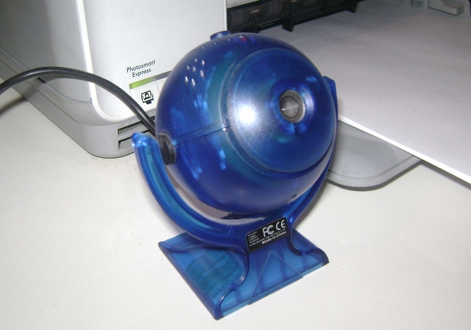

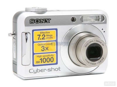

Lo que quería saber es cual de éstas camaras que tengo es mejor para fotografía de espacio profundo y planetaria, son:
*Una Sony Cyber Shot DSC-S650.
*Una webcam Mijuki Sensor CMOS 100k pixeles.
Si quieren saber algun dato más de ellas para poder responderme no duden en preguntar ya lei algunos de los post sobre astrofotografía aún me faltan algunos pero quería ir sabiendo si era mejor ir desarmando la webcam o si es mejor la otra camara y hay alguna forma de montarla en el telescopio.

La webcam Mijuki te puede servir para fotografía planetaria, pero tiene una resolución baja por hardware, 352x288 (100K). Sin embargo y si la cámara te permite controlar sus parámetros, podés hacer videos de los planetas brillantes y la Luna para luego procesarlos en Registax.
Por lo de la cámara Sony, no encontré datos precisos en internet. Fijate en el manual si te permite velocidades de obturador de varios segundos.

Hola Leo!!!!!!!! gracias por responder y por la buena onda :D
En cuanto a la sony parece que no se pueden regular los tiempos de expocición ¿no hbrá alguna forma de hackearla? sino cual camara me recomendarias, alguna Canon que no sea demasiado cara pero que sea una buena compra
