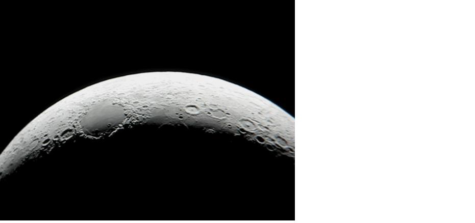

Hola. Les envio una foto de la luna tomada con Hokenn 150750, Canon A540, metodo afocal, ocular 20 mm, zoom 4x, tome un video de 1 minuto, procese con Registax, quedaron maso 1600 frames que no pude ni podre nunca procesar con PS :oops:
Espero sus comentario
Un abrazo para todos.
Raul

Hola Raúl!
Para empezar está muy bién.
Entiendo que al fotografiar la Luna se presenta el problema del campo aparente que captás con la cámara. Con el 150/750 y el ocular de 25mm no llegás a muchos aumentos pero cubris una buena área sin muchos problemas de viñeteo. Si usás un ocular de 10mm o de 6.5mm vas a tener más aumentos, pero el viñeteo será mucho menor. Para los planetas eso no implica muchos problemas pero para la Luna si.
Yo usaría ese mismo ocular mas un barlow de 3X, de manera que aprovechás el campo de visión del ocular y tenés mas aumentos que son provistos por el barlow.
Pero arrancaste bien y es meritorio, ya que al principio es donde suelen venir los problemas.
También tenés opciones de fotografiar con webcams que dan muy buen resultado.
Un abrazo!!
