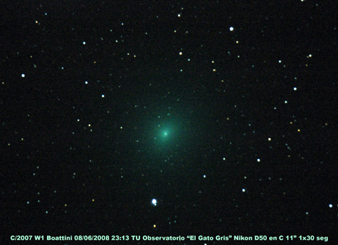

Yo observé el cometa Boattini el viernes a las 20 hs TL. Incorporo una foto donde se
lo observa a 4' 52" al este de la estrella doble SAO 173064 del Can
Mayor. Esta vez le dejé un amplio campo de 24'x15' por el rico fondo
de estrellas. Por primera vez observo la forma oval de la coma con
dirección oeste-sudoeste a este-noreste, con el núcleo levemente
desplazado hacia el oeste del centro del óvalo (se distingue
ampliando la fotografía). No pude ver detalles de jet ni de cola
alguna. Carlos

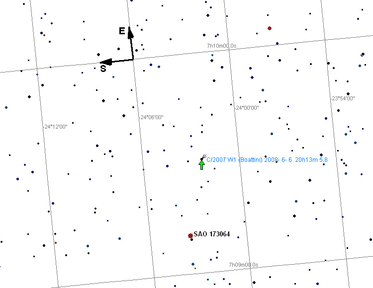

Agrego una carta con la localización del cometa. Las estrellas más cercanas al cometa son de magnitud entre 14 y 15.

Muy bien carlos, la foto está de 10.
Con un apilado, sin embargo, hubiese sido mejor pero se te deforma el cometa por el rápido movimiento que tiene.
Le tengo unas ganas a este cometa... 8)
Muy buena imagen Carlos. Te diré que para un solo frame de 30" salió espectacular. Ese 11" en tus manos es un monstruo de telescopio. Te felicito.
Hola Carlos, muy lindo trabajo. FELICITACIONES!!! Como te dije alguna vez, ese equipo tiene una luminosidad y capacidad de resolucion increibles. Lo estas aprovechando muy bien.. excelente trabajo realmente!!
Un gran abrazo,
Aldo
¡Felicitaciones, Carlos!
Ernesto.
Carlos muy buena la foto!
El C11 lo tenes sobre una CG5?
Gracias a todos.
Tocayo: El C11 está sobre una CG5. Está motorizado, pero lo compré hace casi un año y no lo tengo con el goto (el original vino fallado). espero tenerlo completo pronto. De todos modos puedo hacer fotografías con el seguimiento de estrellas.
Estoy en planes de comprar una ccd para mejorar la calidad de las fotos y poder así disimular lo poco que se sobre las técnicas de la toma y del procesamiento de las imágenes. Cualquier consejo será bien recibido.
Carlos
Te felicito carlos, muy buena la toma que lograste :)
