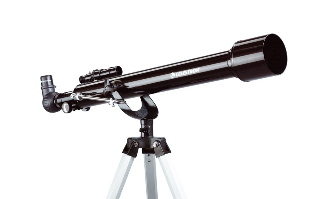

Publicado 25 de Agosto del 20213 a ¿Qué opinan el Celestron powerseeker 60az como primer telescopio? Sé que la apertura es bastante pobre. Pero aquí en Argentina es de lo más baráto que hay. Cuesta $18.999. He visto en YouTube que la gente sube videos bastante decentes de la Luna y los planetas. He visto algunas reseñas de este telescopio y algunos dicen que su calidad óptica es bastante buena teniendo en cuenta su apertura y otros dicen que es un juguete. Me gustaría comprar el Celestron 90EQ pero lo venden a más de 300 dólares. Se escapa a mi presupuesto, aparte de que lo suben de precio cada semana practicamente. Tengo unos binoculares 10x50 bastante buenos con los cuales he visto desde cielo profundo hasta los crateres lunares con exquisito detalle, pero quiero ir más allá, un poquito más de aumento
Publicado 25 de Agosto del 20213 a Antes que el Powerseeker , compraría el Meade Infinity. Por que? porque además de ser casi 2000 pesos mas barato, trae accesorios que si vas a poder usar. El Powerseeker trae oculares de 20mm y 4mm, más un barlow de 3x...en realidad vas a poder usar solo el ocular de 20mm...el barlow y el ocular de 4mm olvidate, no lo vas a usar nunca. Además de que el Meade tiene una mejor longitud focal, que al ser refractores, va a tener algo menos de cromatismo y mejores aumentos para observacion lunar y planetaria. Esa es mi humilde opinión.
