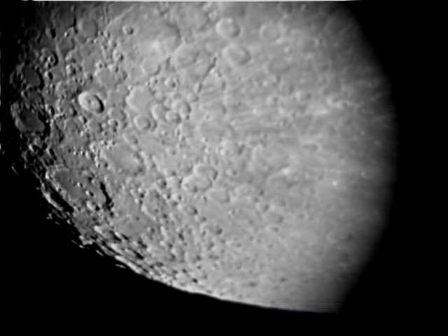

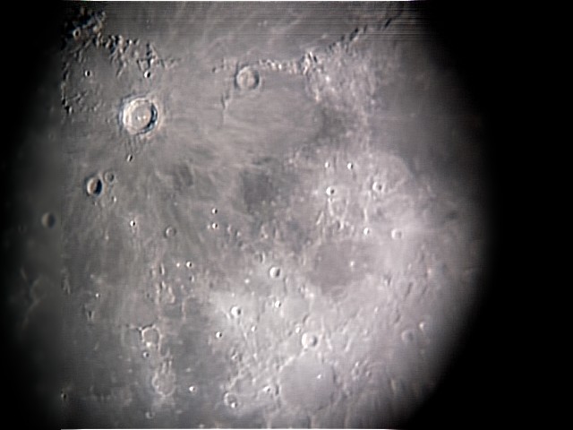

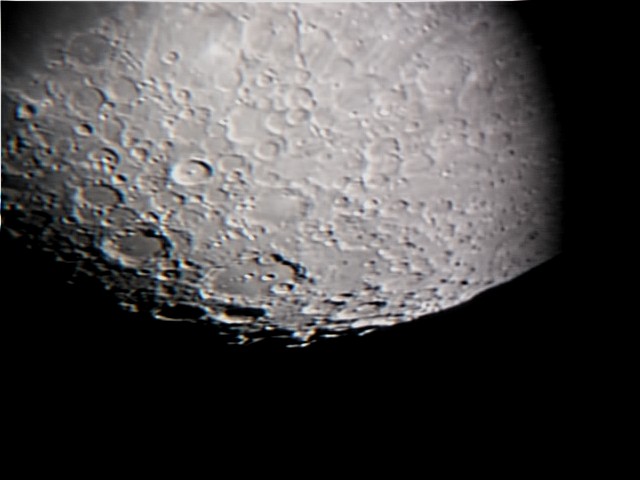

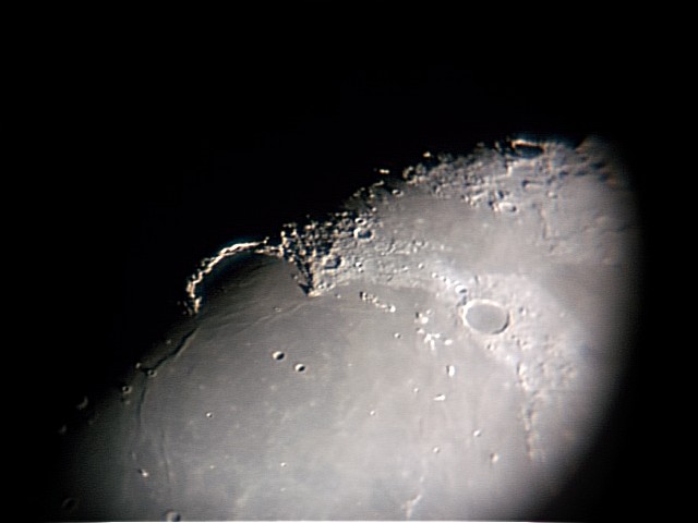

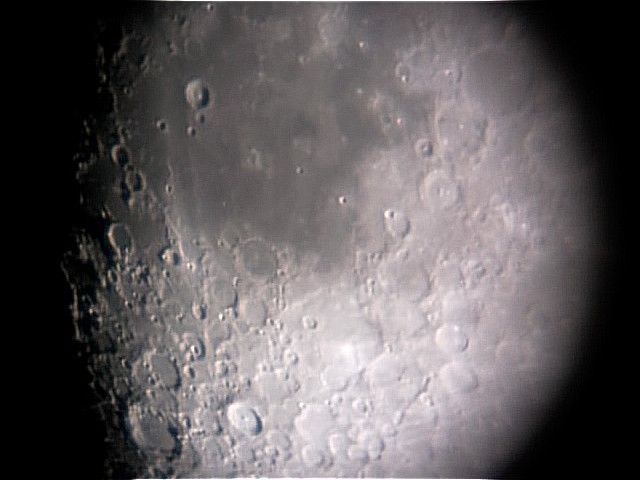

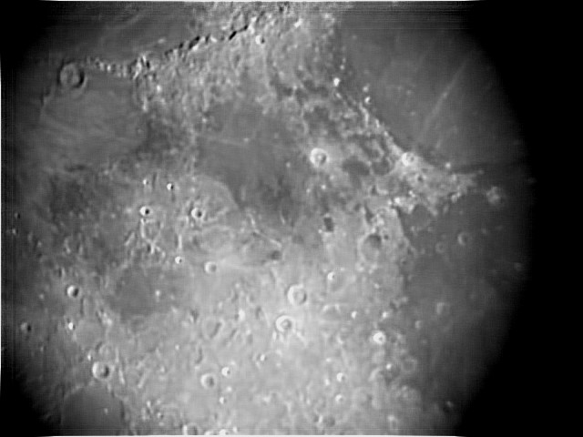

este es un gran cambio, me di cuenta que la base de toda buena foto es un buen seguimiento. estuve jugando un poco con el registax a ver que salía y los resultados son estos (en la foto "luna 5! (2)" me encanta por el color se nota mejor las marcas del impacto)
espero que estas les gusten! (estas fotos si que me costaron hacerlas! especialmente el seguimiento que lo hice aguantando la respiración! se me complicaba un poco a los 30 segundos, pero me la banqué bien)
POR FIN EESTOY SACANDO FOTOS DECENTES!
dentro de un rato intento tirarle a júpiter :lol::lol::lol:

Vamos Dani!!! La cosa va progresando!
Che, con el zoom, no se elimina la parte negra de los bordes? que oculares estás usando?
excelentes Daniel ! muy nitidas las tomas. Hacete un mosaico a ver que pasa! :wink:
Felicitaciones Daniel, están muy buenas!!

Holoa Javi! Con el ocular de 10mm, debido a su lente más pequeña, tenés menor campo. Esos bordes oscuros que te salen (llamados viñeteo) son producto de que no se pudo aprovechar todo el campo de la cámara. Como el ocular de 20mm tiene mas campo, ahí las imágenes te salen con menos viñeteo. A este efecto lo contrarestás subiendo el zoom de la cámara.
Cuando le das mas zoom a la cámara (o menos zoom), tenés que volver a enfocar el telescopio.
Por lo del video de Saturno, la imagen debe estar lo mas quieta posible para que 1) Registax no de "confunda" y apile cualquier cosa y 2) evitar un posible "smearing" que deforme el planeta, que es cuando el objeto se mueve muy rápido por la cámara (agarrá un celular con cámara y activala, luego move rápido el celular y vas a ver que la imagen no es nítida, ahora si lo dejás quieto la imagen sí se vuelve nítida).
