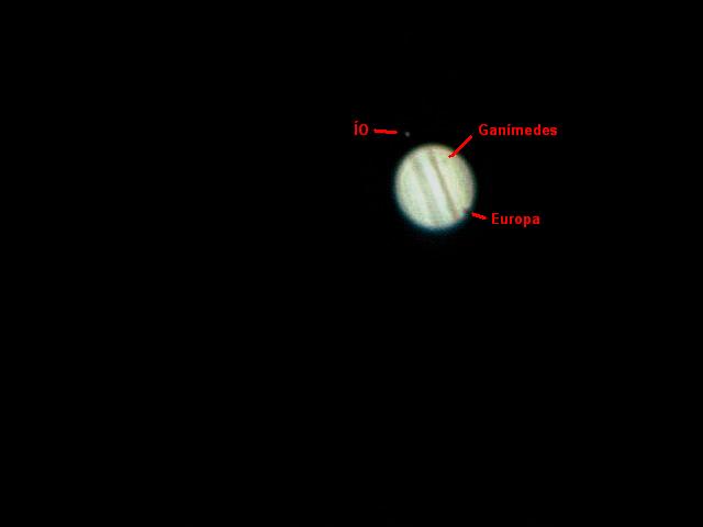

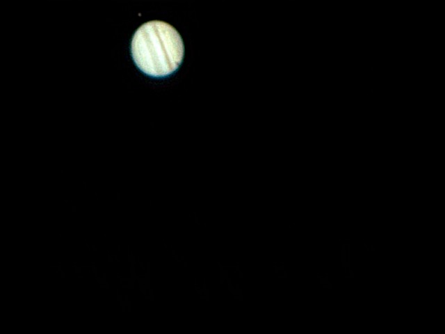

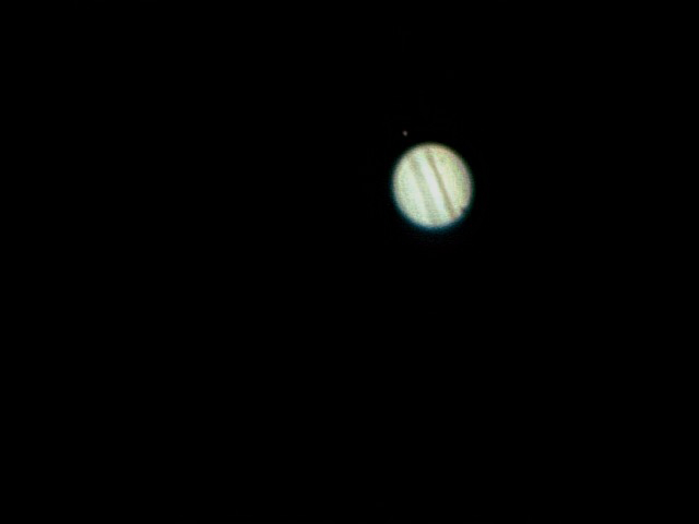

la verdad me encantaron estos resultados! especialmente porque salieron 3 satelites de júpiter :D .
espero que les guste
telescopio hokenn 130/650 EQ2
ocular Super 10mm
sin barlow
Júpiter 3: 269 tomas con registax 3. camara Kodak Z650
JUPITER (2): 240 tomas con registax 3. " " "
sin seguimiento. resolución 640X480 11fps archivo inicial .MOV
5776b43f304f3_jpiter3.jpg.fea750520f25d7
5776b43f32568_Copiadejpiter3.jpg.9788b3b

Dany, impresionante lo tuyo, desde que te conseguiste el telescopio hace un mes, ya nos imaginabamos algo asi, si con el monoculo ya nos venias soprendiendo.
muchas gracias jorge :wink: . a mi me gusta aprender y progresar! por eso me esfuerzo tanto! :D ... es más... ni yo me imaginé que me pondría tan rapido a sacar fotos! jajajja :lol:
hola dani, exelente, me gusto mucho pero te voy a dar un consejo: dale menos a los wavelets, y proba con las curvas en ps :wink:, vas a ver que se mejora un monton!
GRACIASSSS! :D:D:D:D . voy a ver como queda! :D:D:D:D
Muy bien Dani, ahora que comenzaste no parás más. Buen consejo el de Matitoma. A medida que conozcas bien el proceso, te van a quedar re joya. Un abrazo... :lol:
gracias diego, pero para uqe la foto me quede buena voy a necesitar una mejor camara! :(
voy a ver como me arreglo con la que tengo! será cuestión de probar y probar mas tecnicas
Bien Dani, muy bien!
Lo que sí, tratá de bajarle las ISO y la exposición a las tomas así no te sale quemado el planeta, porque eso te quita detalles finos.
Un abrazo y seguí asi!!

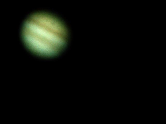

leo, es un video de unos 250 cuadros! no uedo sacar fotos porque salen orribles! el video safa! esas fotos son sin barlow, intenté ponerle el barlow, pero los videos que logré se mueven muchisimo! y no queda bien :cry:
este es un resultado que conseguí poniendole el barlow!
se puede ver uno de los satelites (ganímedes)
salió con poca nitidez por el procesamiento, no tenia un punto fijo para el apilado, así ue el registax las apiló con un pequeño gran margen de error :cry:
5776b43f40a1f_jupiterbarlow.JPG.98a5c494
