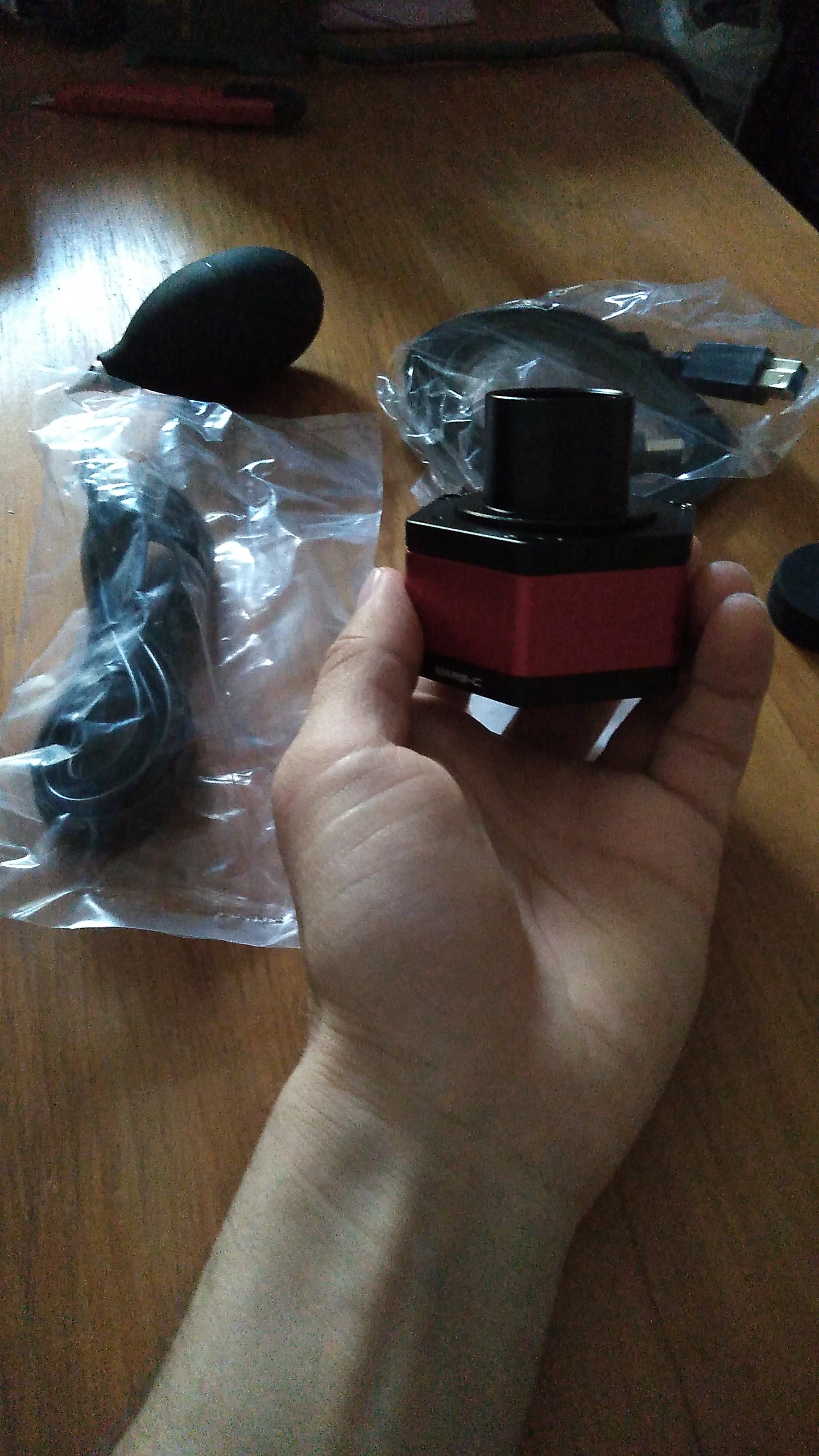

La primera impresión al ver el empaque fue de sorpresa, ya que posee una caja de carton firme y muy segura por fuera de color negro con letras blancas y detalles plateados en el logo de la marca. Al abrirla encontré los cables de conexión envueltos en bolsas selladas que tuve que romper para acceder a ellos; un usb 3.0 tipo B y el de ST4 para guiado ambos de 1.5 metros de longitud junto al cuerpo de la cámara que ese encontraba cubierta por una bolsa traslucida blanca de textura agradable que la envolvía, pero lo mas impresionante es haber encontrado en el interior de la caja una perita sopladora de goma negra gruesa y punta fina plateada y llaves allen de distinto tamaño (4) que se utilizan para la inclinación del sensor en imagen solar, un detalle que llama la atención y que casi no se ve en otras marcas comerciales en el mundo de estas camaritas.
