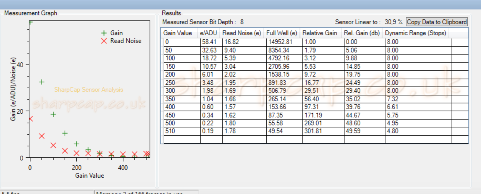

Estuve probando algunos modelos de cámaras con el Sensor Analysis del SharpCap, bastante similares a las especificaciones de cada fabricante. Probe la herramienta eligiendo las dos salidas posibles, raw 8 y 16 bits respectivamente.
En Raw 8 me da una linearidad del sensor del 70%, con una caida en el ruido de lectura a partir de gain 150.

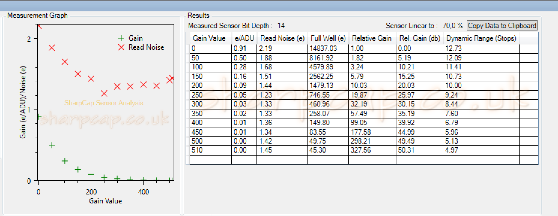

En Raw 16 la linearidad se mantiene pero desde ganancia cero tiene un readout noise bajo (2.19 e) y un interesante rango dinamico.
