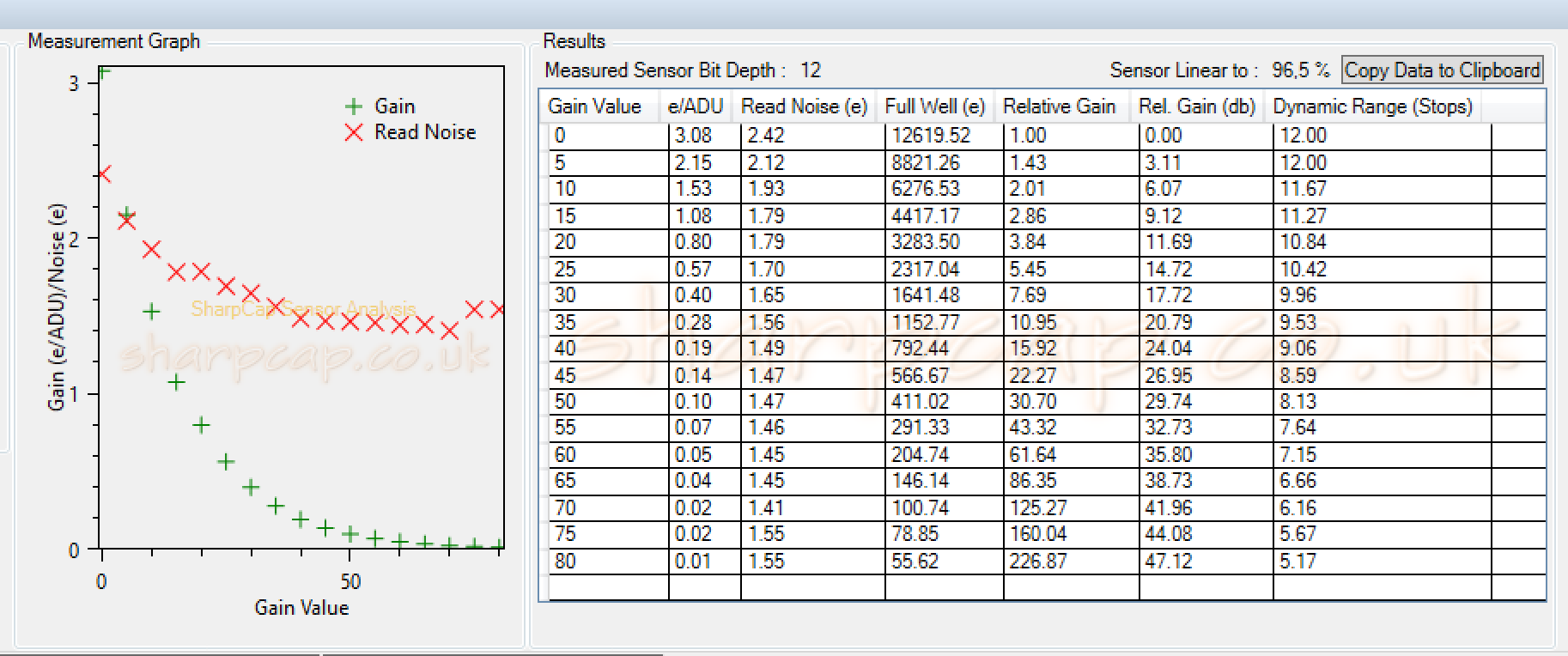

Aca probe la nueva QHY5III485C, que con su sensor grande es hasta una buena opcion para empezar con espacio profundo.
En modo Low Gain el rango dinamico es interesante, asi como el ruido de lectura bastante contenido. La profundidad de bits real de la cámara es de 12 bits.

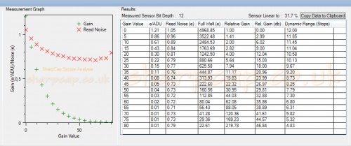

En modo High Gain el ruido de lectura baja a un electron en gain 0, penalizando el full well pero manteniendo el rango dinamico.
