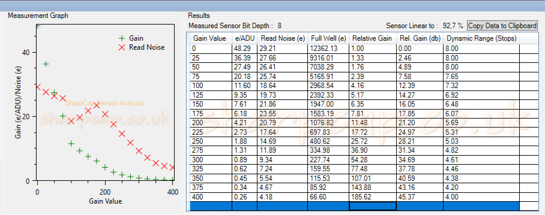

En el caso de la QHY462C, me llamo la atencion los valores de read noise en ambos casos, puede ser un error de medicion o un error del analisis, ya que me esta dando valores de ruido de lectura X 10 de lo que son las especificaciones. El sensor en particular tiene bajo ruido de lectura, probablemente lo corra con la equivalente de Player One y comparar los resultados..
RAW 8, full well bueno con rango dinamico que se mantiene hasta valores de ganancia altos

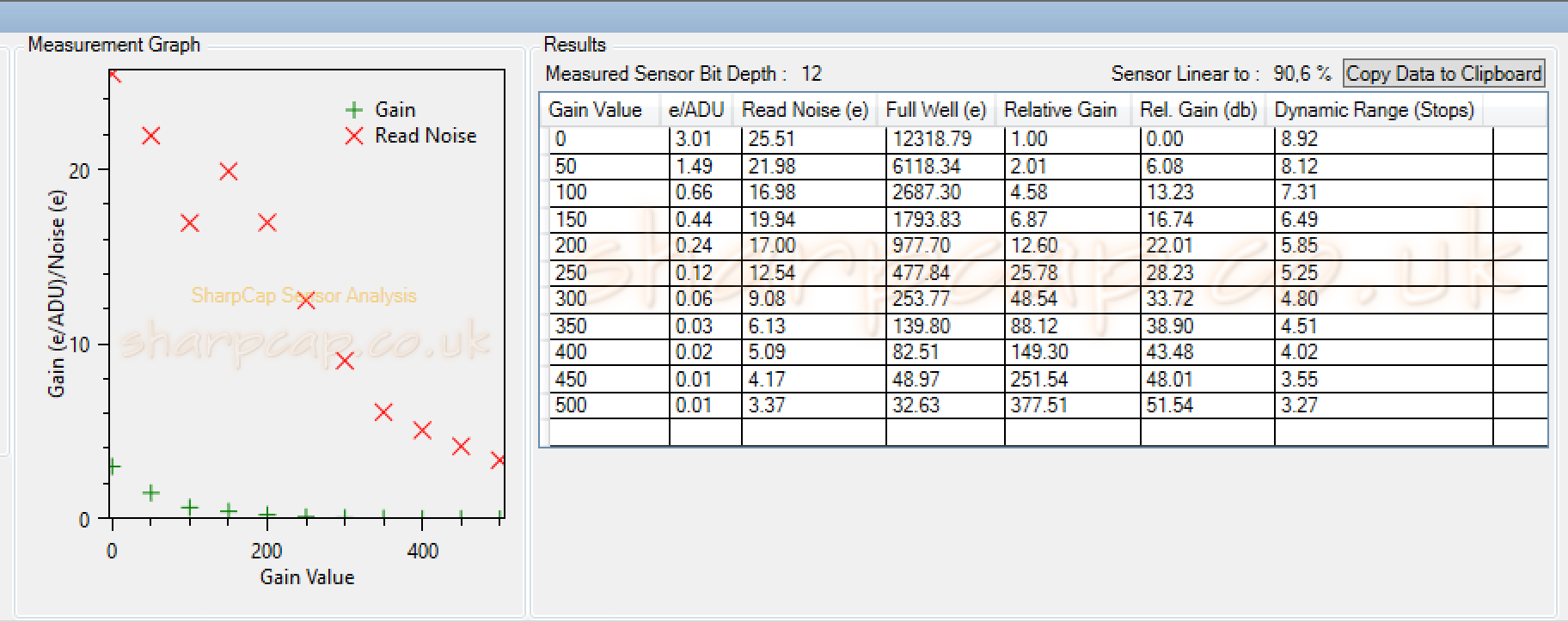

RAW 16, la profundidad de bits nativa de es 12, el ruido de lectura es altisimo y no se condice con las pruebas reales, evidentemente hay un problema en la evaluacion de ruido con esta cámara.
