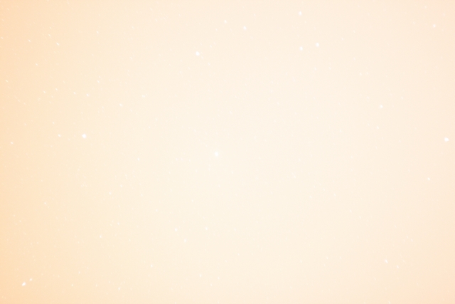

El viernes saque una foto de 30 segundos con XTI a ISO 1600 y un lente Helios 44 con tripode. Es impresionante como el lente Helios traga luz con respecto al lente original de la canon.
La foto resultante salio muy quemada.
Es posible sacarle algo de informacion ?
Quien es el valiente que se anima?

la foto esta a 640x427 y 800x533
estrellas2.jpg.3abf57b18d3947553656522d0
estrellas.jpg.97c2e3f82fd821b12e972d77d8

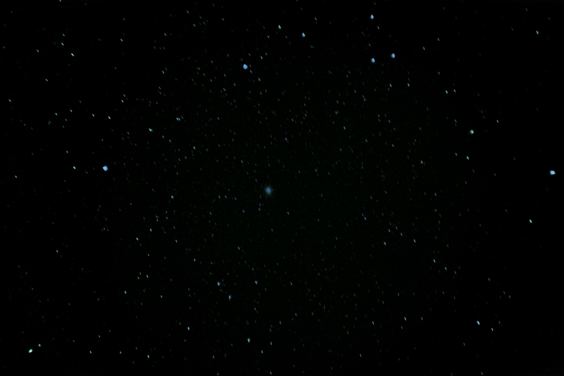

Te adjunto la foto tratada con fotoshop en bvrillo, contraste, tono y saturación en forma muy rápida. Juan José
t_estrellas2_120.jpg.4a01848ab6928d03506

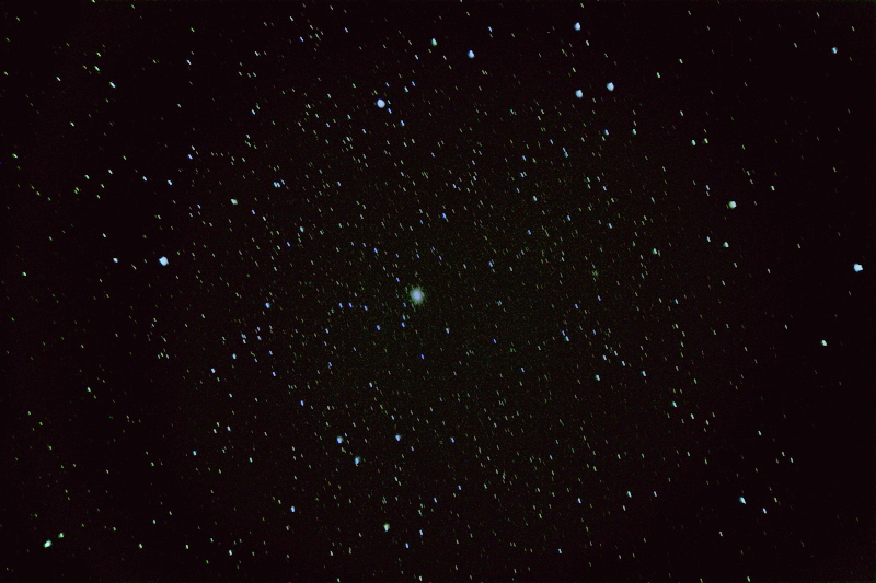

la trate con ufraw y pxinsight .
Se le puede extraer algo mas ?
atte
Alejandro
CIELO-1B.jpg.e982e143561fbf054c5c0d2f29c
fahhh
me dejo impresionado esa ultima foto, la cantidad de informacion que tenia escondida la foto original :shock:
felicitaciones por los laburos de cada uno!!

+ tratamiento con digital photoprofesional de Canon
se le puede sacar algo mas ?

CIELO-1C.JPG.638e17d46327080e8e2cc45b6d9

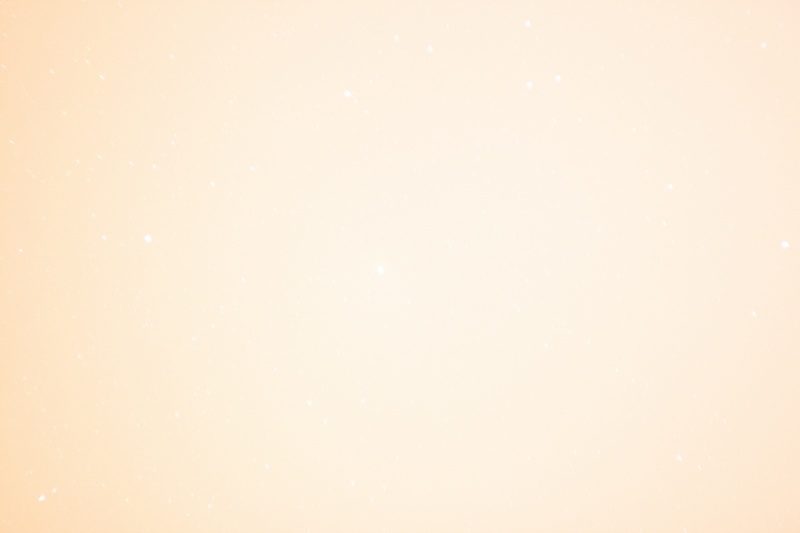

Hola Ale!
Por ser 30 segundos se tragó bastante luz. ¿Había luces que le pegaban de frente o de costado a la cámara?
Sucede que cuando hay mucha contaminación en la imágen, no es fácil procesarla para dejarla intacta o natural, se va a notar su sobreprocesado.

Los puntitos que hay en la última imágen no son sólo hot pixels?
Algo le pude extraer

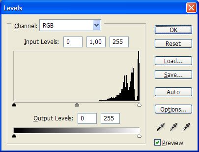

Ale, fijate que el histograma esta totalmente corrido a la derecha, esta super saturada la imagen y procesarla hace inevitable que aparezcan artefactos raros.
Siempre hace las tomas de prueba chequeando el histograma con la camara misma (boton info te muestra como queda el histograma). Dividi el histograma en tres partes verticales, donde la parte izquierda es la parte oscura, la central los medio tonos y la parte derecha los tonos brillantes, fijate siempre que la informacion te quede en la parte izquierda.
Vas a notar en astrofotografia que por lo general la informacion esta contenida en una region muy angosta, en el caso de tu foto adjunto un histograma con el photoshop. En casos de nebulosas grandes vas a ver que el histograma es un poco mas ancho, ya que hay mas info, pero en fotos de cumulos es muy angosta..
histograma.jpg.e7ba7607f716da15f449a7eee
photoshop.jpg.63e7a1d234eafd283d91819d54
Es Ghost of Jupiter el objeto que tomaste ?
Esta barbara la imagen!!
Muy buena!!! :shock:
