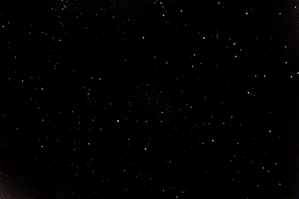

Luego de haberle sacado VARIAS fotos a la luna, intentamos algunas fotos al cielo con la canon eos 400D de mi novia. Aprovechamos para estrenar el disparador a distancia casero que la verdad se porto 10 puntos
la mas pasable fue esta:
Con un poco de photoshop:
Con un poco mas de photoshop:

Hola bl3333h, las fotos no están mal por ser las primeras, en las de la luna la técnica que usaste se llama afocal, aunque para ser realmente así debería estar sostenida por algun adminículo y bien alineada con el eje óptico, es por eso el borde azul, aunque también podría deberse a un desalineamiento en la óptica del telescopio pero no lo creo.
Para las del cielo no puedo mentirte, es obvio que les falta exposición, pero para esto ya deberías contar con seguimiento y con algún método de guiado.

muy buenas tus fotos!, te felicito, la de la luna esta muy bien por no tener un adaptador para la camara!, y las otras tienen mucha info!, aca me tome el atrevimiento de retocarlas con pixlinsight, creo que le saque un poco mas de info, fijate...

Las fotos de campo amplio que sacaste con tu novia, como te dice Omar, necesitan más tiempo de exposición. Si no tenés motores, te sugiero busques objetivos hacia el Sur celeste de manera que puedas darle más segundos sin que te salgan muchos trails.

Igualmente tengo una duda...o sea, viendo como salio la foto original...debo esperar que salgan mejor de alguna manera?? (me refiero a la foto original sin manosearla con ningun programa)
O en realidad es al reves, les podria dejar mucho tiempo mas de exposicion, que salga mas quemada todavia y aun asi al tratarla con algun programa sacarle toda la info que tenia escondida??
Perdon no se si se entiende mi consulta...es que en realidad no se como se tendria que ver la foto original sin tocarla jeje.
