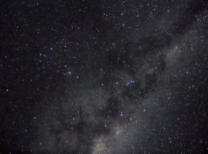

He estado experimentando un poco más con varias fotos tomadas en Paso Piedras hace ya quince días. Fueron hechas sólo con la cámara enroscada en la montura, intentando captar algo de la magia de aquel cielo inolvidable.
He aquí un ejemplo: 10 tomas de 15 segundos, ISO 400, diafragma al mango (2.6) y zoom al mìnimo.

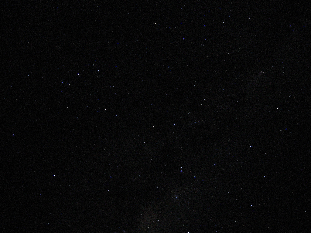

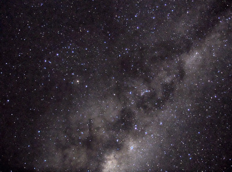

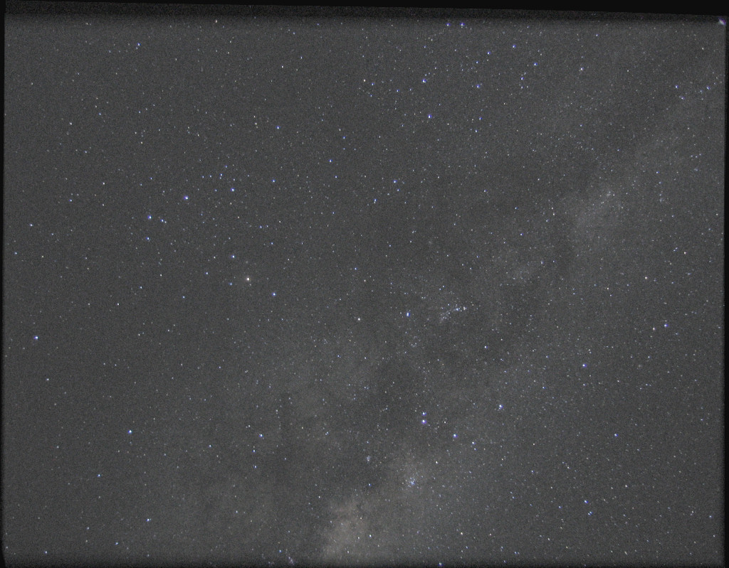

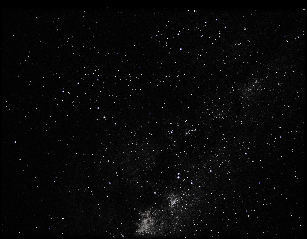

Adjunto: unas de las tomas originales, otra del apilado con DSS (sólo ligths), otra con lights - darks y bias, y por último una con "tutti el processamento", siguiendo los consejos del maestro Delgado en su tutorial. Aclaro que por ahora no utilicé el Background Extraction del PixInsight.
A ver qué me pueden decir para mejorar. Yo tengo la sensacion de que si bien con el procesado surgen algunos detalles interesantes, otras cosas se pierden. Por ejemplo, la diferencia de color entre Antares y las otras estrellas. ¿Para qué lado debería rumbear? Iluminadme, os lo ruego! ;-)

Muy buena Guitarhero, yo la extrujé un poquitin mas y la dejé asi.
Un abrazote

Hola Pablo!
Recorté el apilado, luego jugué con los niveles bajos, intermedios y altos. Luego un poco de Gaussian Blur para bajar el ruido, jugué con el balance de colores y finalmente le bajé la resolución a un 80%.
La imagen igualmente poseía ruido, característico de la cámara.
Un abrazo!!

Muy buena las fotos guitarhero, me gusto mas como quedo con lights. Con los dark la foto perdia la franja blanca y enroscada de la via lactea. Muy bueno el retoque de Giansen54 y asombrosos los de Leo. Lo bueno es que la informacion, la imagen, esta ahi en las fotos que sacas, y es cuestion de tiempo que te acostumbres a los programas de procesado.
Abrazos.
Gracias a todos, muchachos. Con vuestros aportes me voy dando cuenta pa' que lado rumbear. Hasta ahora, concluyo en que me conviene laburar directamente con los lights (me coparon los resultados de Leonardo), y que estaba "meando fuera del tarro" al usar la màscara de enfoque, porque de esa manera se "endurece" la imagen. Adicionalmte, tanto Gianse como Leo me han tirado una punta sobre cómo realzar los colores de las estrellas.
