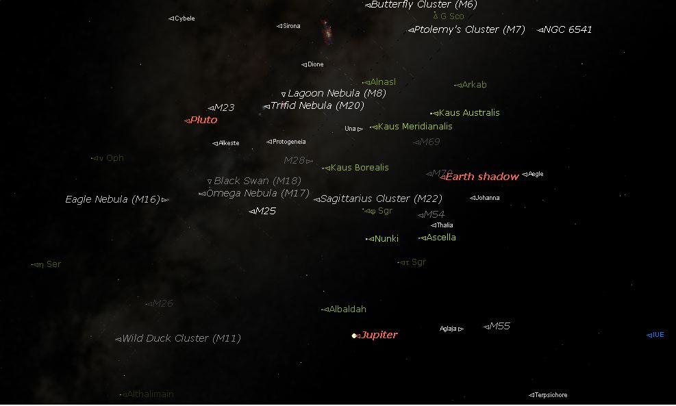

Publicado 27 de Junio del 200816 a Hola Carlos!! La nebulosa de Laguna es un cúmulo abierto con nebulosidad. La forma del cúmulo es inconfundible. Puede que no veas "de una" la nebulosidad, ya que es ténue (depende del cielo y el equipo). Está relativamente cerca del brillante cúmulo de Tolomeo (M7). Está saliendo justito al Este y a eso de las 10PM la tenés casi en el cenit. Guiate por la estrella Nunki que está cerca de Júpiter, y de ahí vas pateando unos grados hacia el oeste. Te adjunto una imágen para que te ubiques mejor. Abrazo!!
