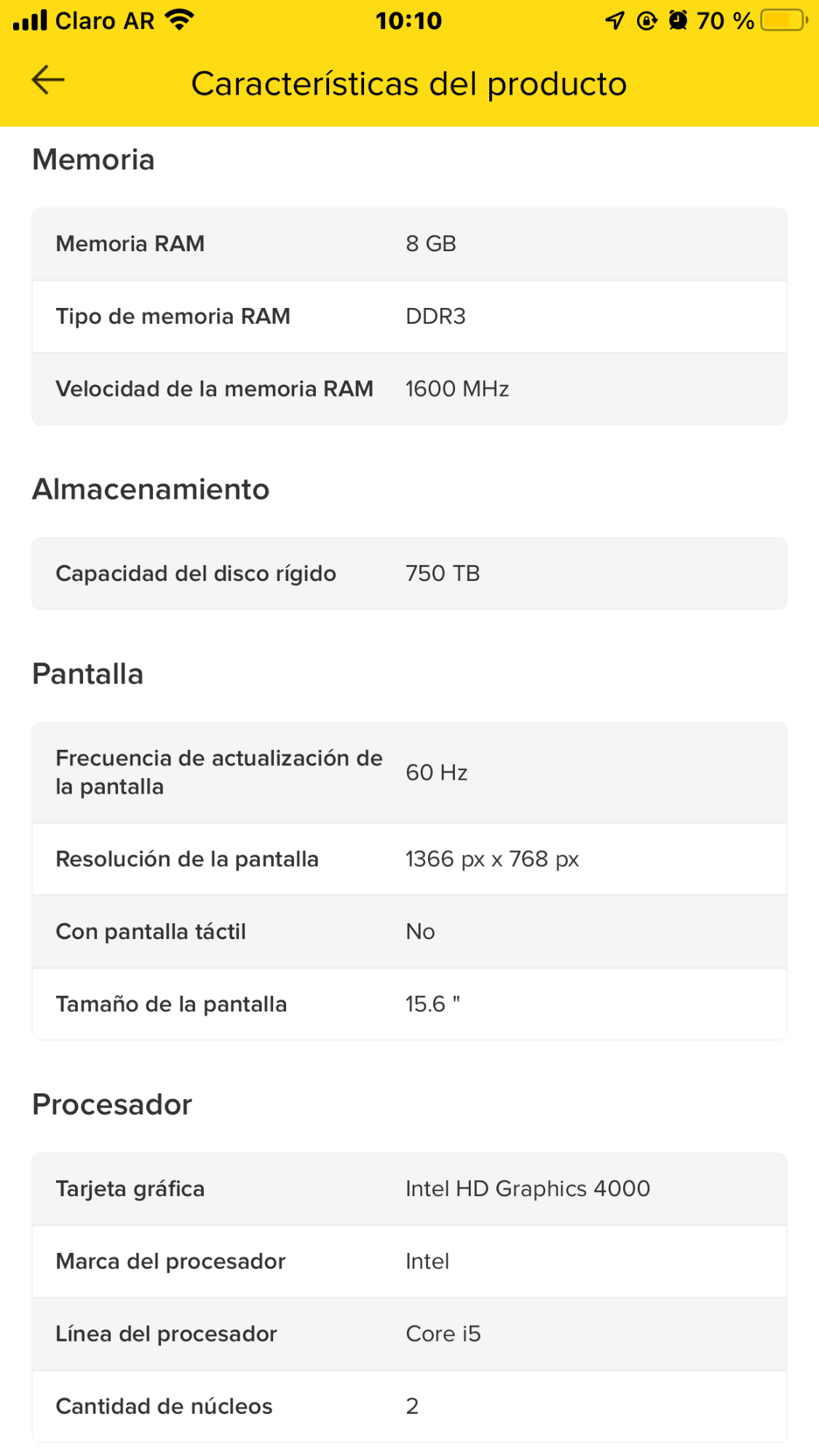

Hola, hace unos meses me compré una notebook dell en Mercado libre con estas características. Funciona de maravillas. Tuve mucha suerte, pagué $20.000. Era única mano.
Hasta el día de hoy cero problemas.
Un saludo.
