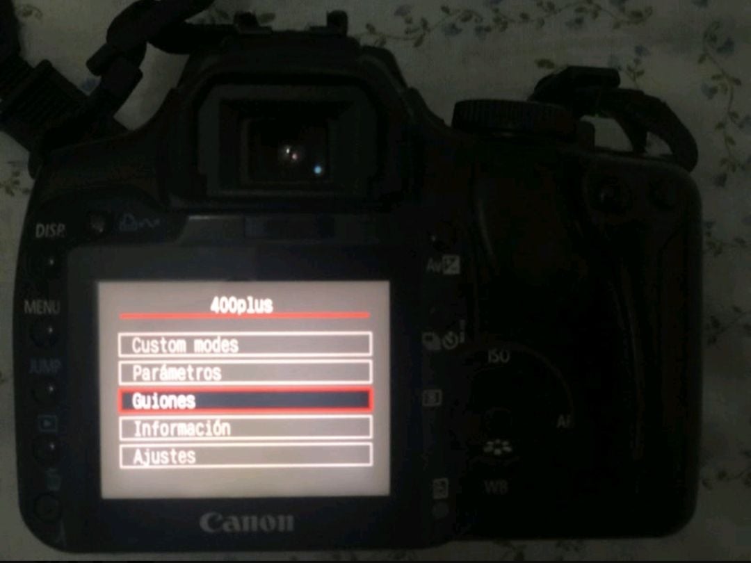

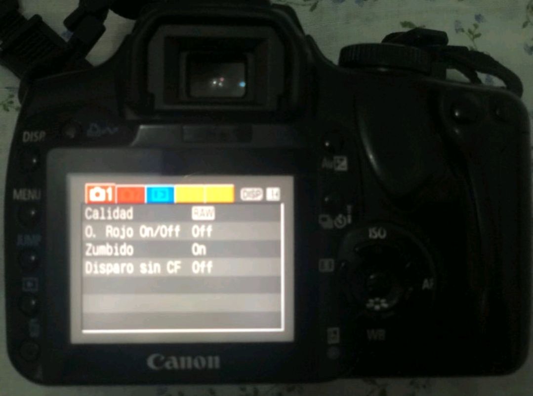

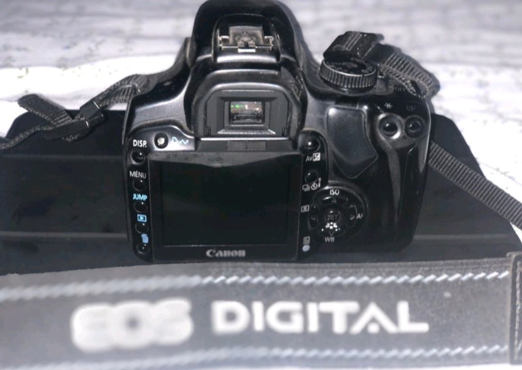

IMG_20221121_123648.thumb.jpg.8b831e95e622a472260f70d43f7b9e0b.jpgBuenas foro, tengo la oportunidad de comprarme una cámara réflex que viene astromodificada, es una Canon 400D y me sale a un precio de 90€ (de segunda mano)
Les pregunto si verdaderamente merece la pena por ese precio esta réflex, ya que he visto y esta cámara es del 2006 y tiene ya sus años en el mercado, les adjunto fotos del producto con su descripción para que puedan decirme si merece la pena.
El vendedor dice que la cámara viene con un firmware modificado y de más, me gustaría que si sabéis del tema me expliquéis que quiere decir todo eso.

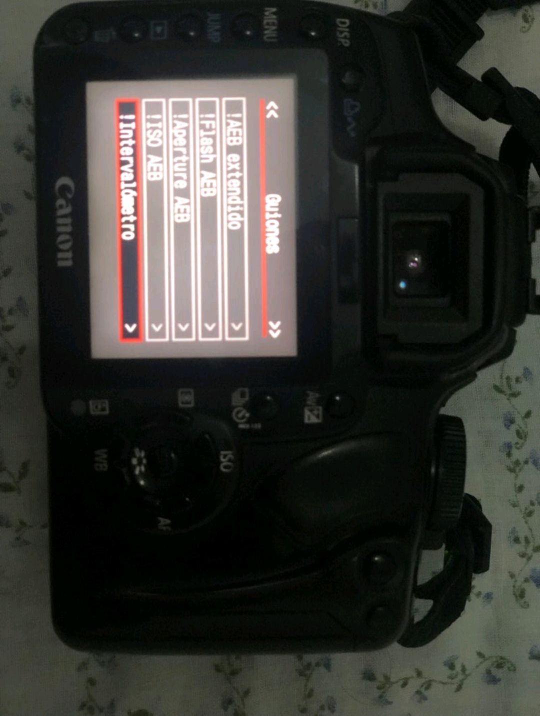

Lo del firmware es un software que te permite hacer más cosas con la cámara que lo que viene de fabrica ( por ejemplo magiclantern), no se si es ese el que tiene aquí; para astrofoto te servirá el intervalometro.

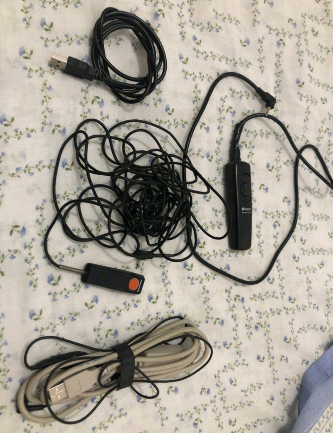

Para usar en bulbo ( astrofoto) necesitas un cable que debe ser el que se ve en una de las imágenes
La pensaría usar para hacer únicamente cielo profundo, pero me sorprende que no haga video esta cámara, la cosa es que mi montura no está motorizada, solo tiene el RA por un motor Drive, lo suyo sería hacer el método de luckyimagen creo que llamaba, ese de echar muchas fotos a baja exposición y a bastante ISO para luego apilarlas. El problema es que yo sí quiero hacer cielo profundo solo puedo usar mi teléfono móvil con un ocular de 25mm y creo que sería más rentable esta cámara.
Y según me comentó en las fotos lo que tiene modificado es que no tiene el filtro que quita el inflarrojo, vamos, que capta más luz roja.
