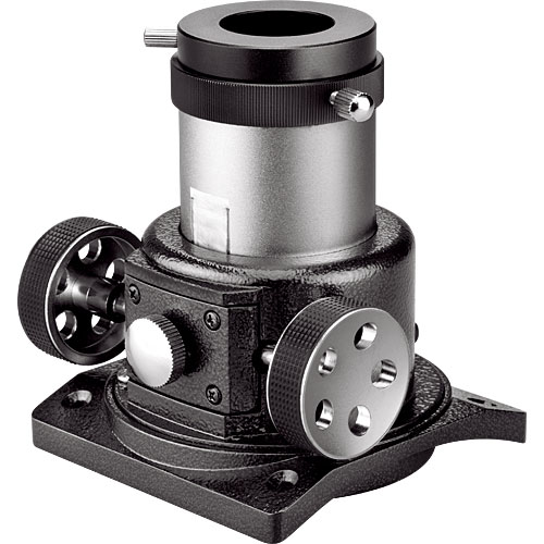

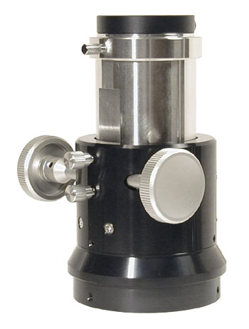

hoy tengo una pregunta estube viendo un focuser crayford, quiesiera saber si alguien me puede decir que diferencia hay en tre estos focuser y los comunes que se mueven con esos dientes abajo del tubo??? tiene alguna ventaja importante los crayford??

Hola Julio...los Focuser Crayford son mucho mejores que los que enfocadores simples...los movimientos son mucho más finos y estables, son más confortables podría decirse y de una mecánica superior, con un rodamiento que otorga más suavidad. No tengas dudas que son mejores!!

NO hay muchos detalles para decir pero puedo agregar que entre un focuser a cremallera, los hay de los que cabezean a lo tonto por mala calidad que hay que estar haciendoles bricolage para que funcionen un poco mejor, pero los hay de gamas altas que son excelentes.
Los que dice MArcelo, sobre los Craiford, es verdad, tiene una mecanica mejorada, no usan el sistema de cremalleras, se mueven como piston, los deslizamiento son mu suave, pero no todos son con rodamientos, los hay los que se desplazan frenados con teflon, en el tren del focuser en donde iria la cremallera el cilindro tiene un chanfle plano que es donde se apoya el eje de empuje que en la mayoria traccionea por friccion con teflon, para que cuando haga tope en algunos de los extremos las perillas pueden seguir girando como si estuvieran embragadas.

Aditando a lo que dijeron Marcelo y Jorge, desde mi experiencia con un fócuser crayford, nada que ver a muchos de los equipos de gama baja (y algunos de media también).
El fócuser crayford del dobson 200/1200 era un "amor", muy sólido, suave y preciso.
Si vas a observar no te gastes en uno, si vas a sacar fotos ahí necesitás mas precisión y el crayford es donde viene como anillo al dedo.
