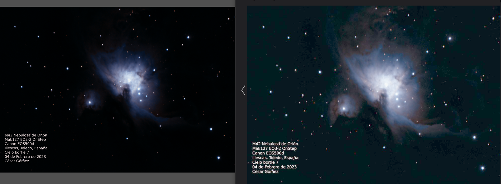

Ahí jugué un poco con pixinsight y, salvo las estrellas que no las toqué y quedaron rosadas, tenés mucho para rescatar de tu imagen.
Claro está que para ser más parejo debería haber usado Siril y GIMP que son programas que también tengo pero nunca los uso.
Hay alguna cosa que está mal configurada. Tratá de trabajar siempre con la imagen .tif y al último grabarla primero como .tif y luego con la extensión que elijas, por ejemplo .jpg para publicarla sin aplicarle ninguna compresión. Que sea un .jpg calidad 100% o el valor más alto que te deje (photoshop creo que va de 1 a 12).
Otra cosa que podes intentar es subir a flickr la foto en formato .tif
Descargué tu foto final desde flickr con el tamaño original .png y se ve algo mejor en mi compu (imagen de la izquierda) que lo que se subió a flickr (la derecha), algo hace esa página que te pixela la imagen .png. Normalmente se tiene que ver igual ambas.
Igualmente la imagen original está muy oscura, no hace falta que quede negra cuando tratás el fondo.

Ahí veo que subiste la imagen .tif a flickr. No se si resulta demasiado pesada... Las que subo pesan alrededor de 50 mb.
Fijate de que cuando guardes la imagen .tif sea en 16 bits y no en 32 bits, pesa casi 4 veces menos la imagen y la pérdida de calidad ni se nota porque las pantallas son de 8/10 bits normalmente.

Normalmente no trabajo en .tiff, es en .fits, lo del tiff vi que era un formato sin compresión por eso subí una imagen en ese formato a flickr.
No sé si te refieres a que convierta y trabaje en .tiff directamente o que trabaje en .fits y después convierta a tiff.
hace 14 horas, Alejandro Moreschi dijo:
En mi pc no se ve tan oscura, se ve más como la de la derecha, aún así procuraré no oscurecer tanto el cielo.
