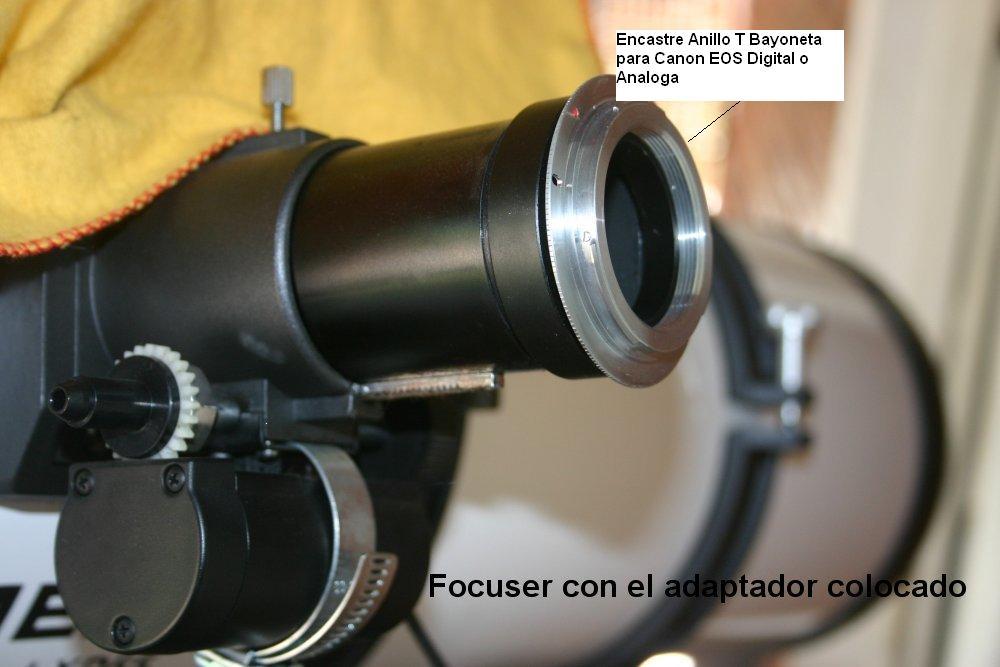

El tema de las Web Cam es un poco complejo, por que para astrofotografias, hay que hacerles unas modificaciones electronicas para sensibilizar el CMOS o el CCD, y mas se hace para tomas planetarias, pero hay hobbistas que tienen la habilidad de hacer fotos de espacio profundo con Web Cam modificadas, pero para eso tambien se necesita una excelente montura motorizada para un seguimiento casi perfecto. No se te esta escapando, hay adaptadores tanto para web cam, para Digicam (chatitas que circulan en masa) y para las Reflex digital, las DSRL. Ver fotos mas abajos.
, o simplemente nadie tiene los medios para realizar un adaptador para cámara digital. Es cierto que hay cámaras que no se les puede adaptar nada (por ejemplo las más extendidas, grises y chatitas que circulan en masa).

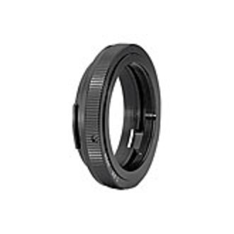

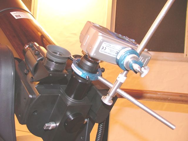

Todo es adaptable con un poquito de viveza criolla o con un poco de plata en el bolsillo para comprar los adaptadores. Las Web Cam tiene su adaptador, - http://www.astrohobby.com.ar/guille/Bri ... r%20vx.htm - http://www.astrohobby.com.ar/guille/Bri ... Vesta5.htm - las Digicam, - tienen otro adaptador, - http://www.astrohobby.com.ar/sergio/nov ... am_dig.htm - y las Reflex tienen los anillos T que son diferentes los encastres segun la marca de las camaras, algunas son anillos T a roscas

Img_8284Muestra.JPG.c4a919160ea91bc0cd65
5776b4465a4cf_AnilloT_grande.jpg.113ca11

soporte-digicam-3.jpg.95ca2e7f6718ccfcd3
