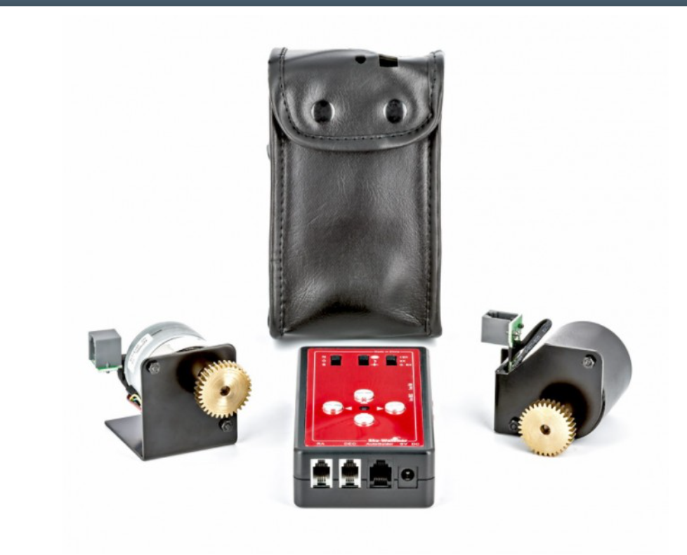

Saludos, escribo desde España y hace poco integré este motor a mi montura EQ5 y tengo el siguiente problema:
Ya van varias pruebas y esto es lo "mejor" que he obtenido engarzando el teléfono móvil al ocular con la nebulosa de Orión.
- El motor funciona correctamente en apariencia pero por ejemplo con un ocular de 10mm y bastantes aumentos la luna no aguanta centrada más de 4 o 5 minutos sin que tenga que volver a encuadrarla.
- Lo mismo sucede con las estrellas, es menos notable pero sí se me mueven un poquito a cada 4 o 5 segundos del encuadre.
No consigo tiempos de exposición superiores a 4 segundos sin que aparezcan star trails en algunas regiones.
Notas:
- No dispongo de muchos medios y soy bastante novato por lo que sé que este problema puede deberse a una mala alineación con la polar, en mi caso Polaris.
Se agradecerían comentarios sugiriéndome cómo corregir este problema y conseguir tiempos de exposición más largos y a qué factores puede deberse además de una incorrecta alineación con la Polar.
Pensaba que aunque fuera con una alineación mediocre podría conseguir tiempos de exposición mayores, pese a estar limitado de momento a 30 segundos de exposición que ofrecen los smartphones, pero no consigo pasar de 4 segundos sin que aparezca corrimiento de estrellas.
Muchas gracias de antemano.
