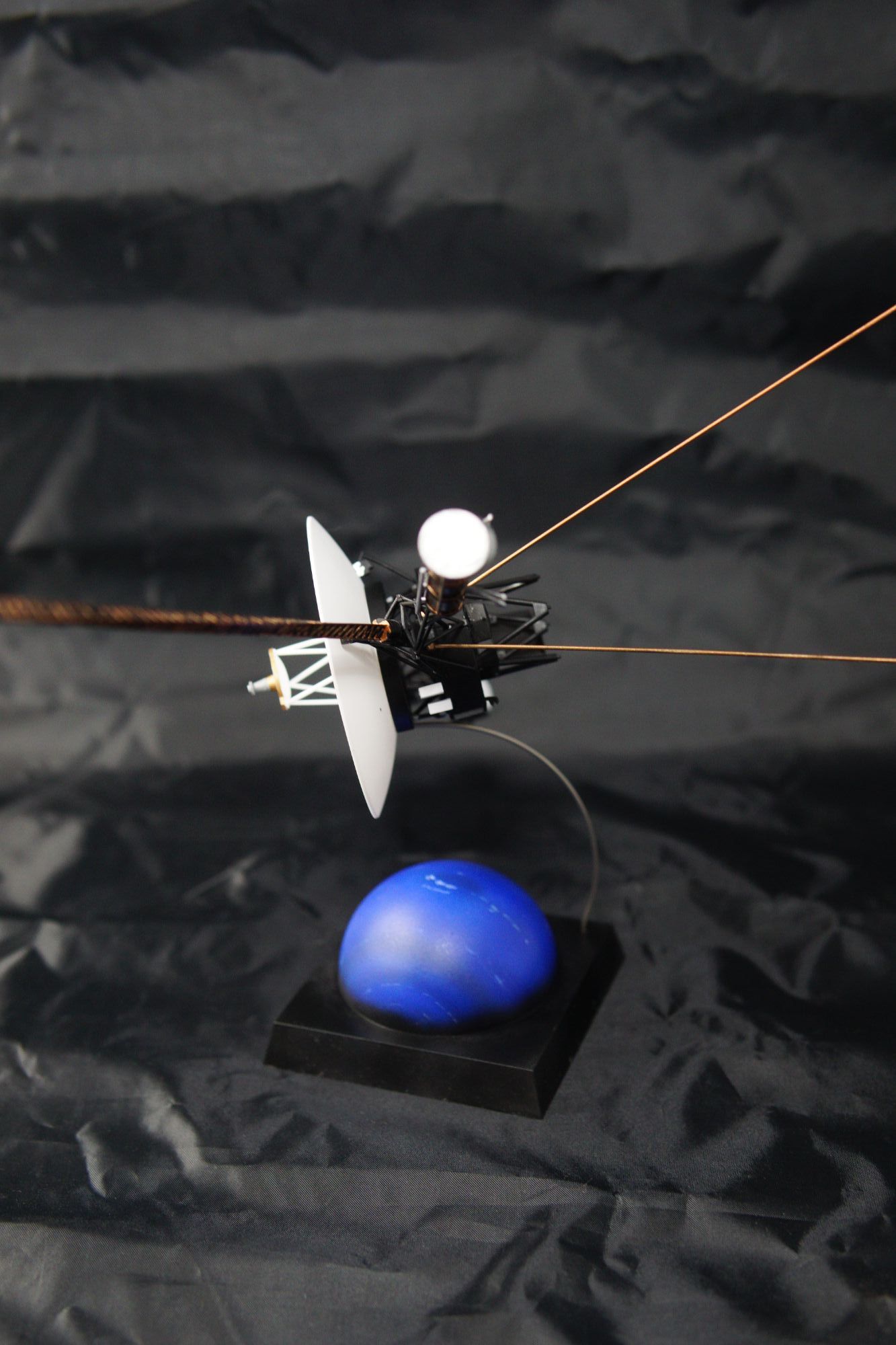

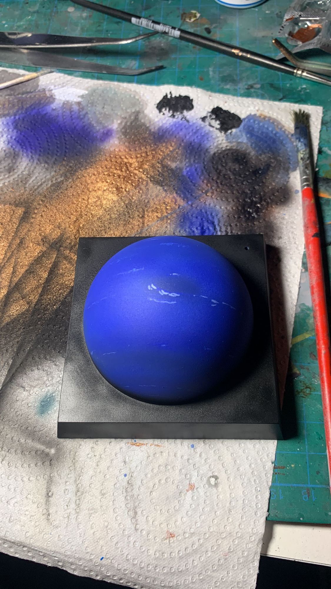

La base trae normalmente un outline para hacer el planeta Tierra, pero decidí intentar con Neptuno, y quedé satisfecho. Aunque se ve sólida, la voy a rellenar con alguna plastilina o arcilla para que alguna corriente de aire no me lo haga estrellar en Tritón jaja. Esta es una foto antes de aplicarle el barniz semi mate. Está hecho con aerógrafo. Base blanca, presombreado en negro y azul y luego una mezcla de violeta y azul. Pequeñas nubes blancas a pincel y luego fui integrando con pasadas suaves de la mezcla de violeta y azul. Al final el negro de la base a mano alzada para imitar un terminador.

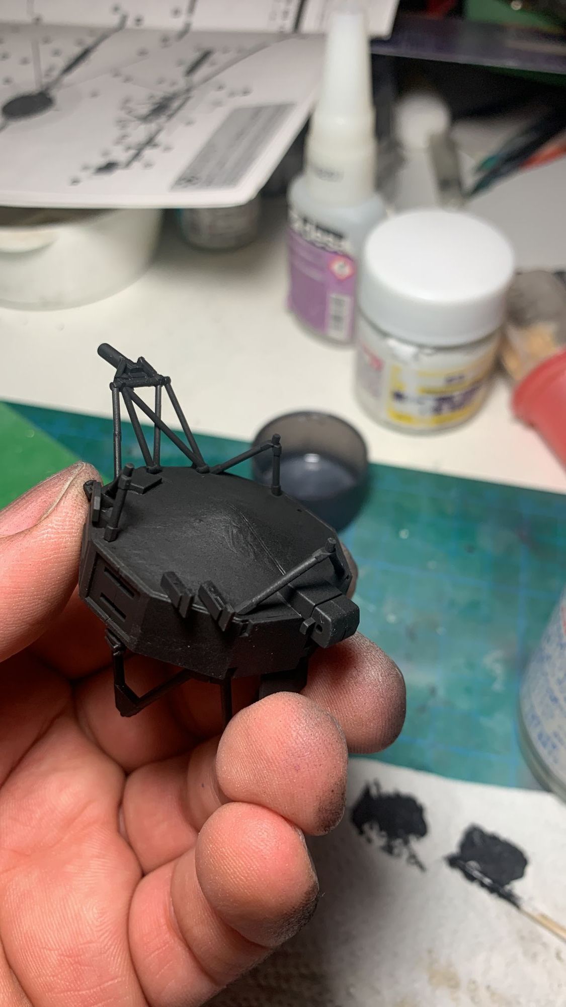

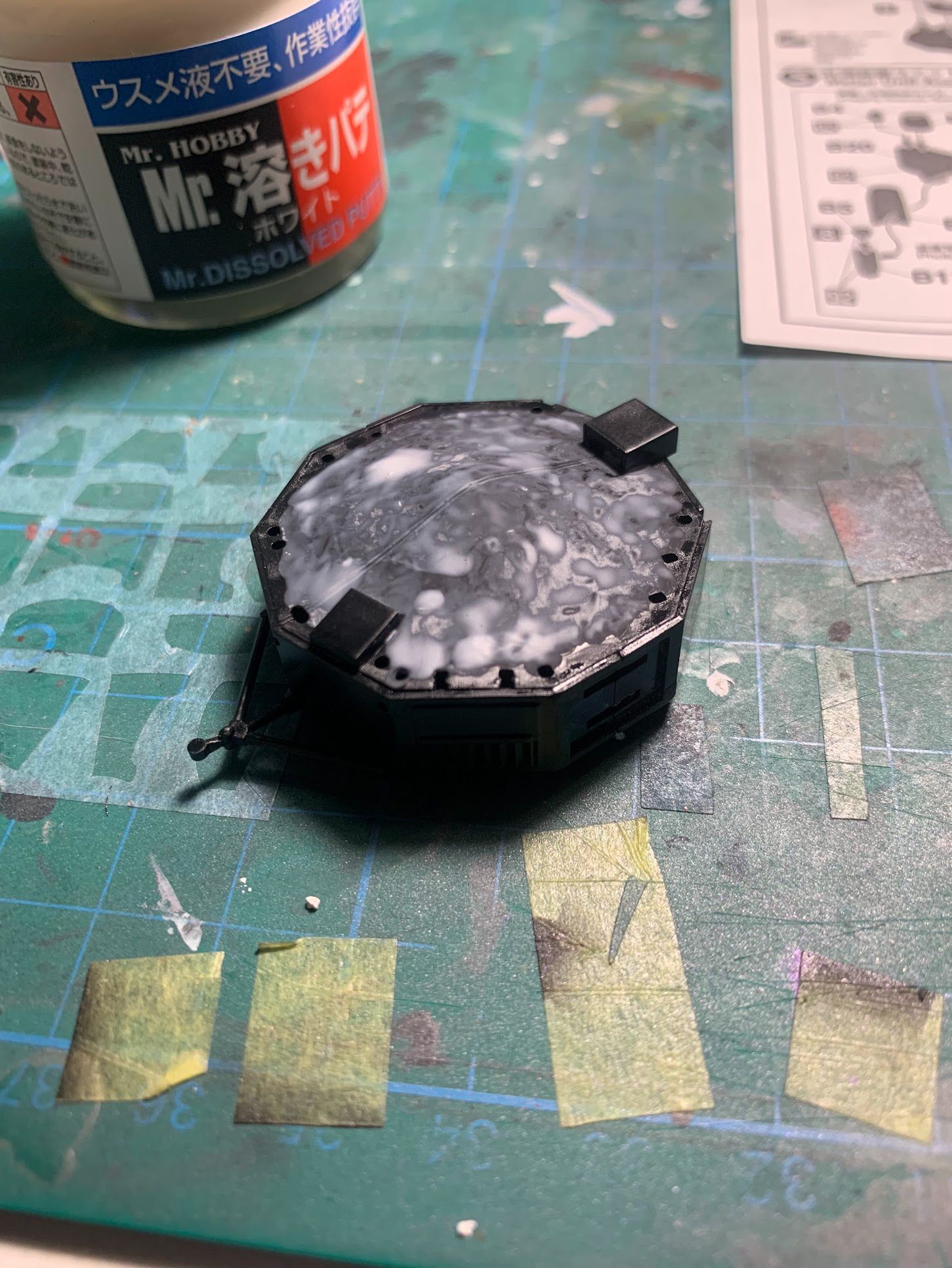

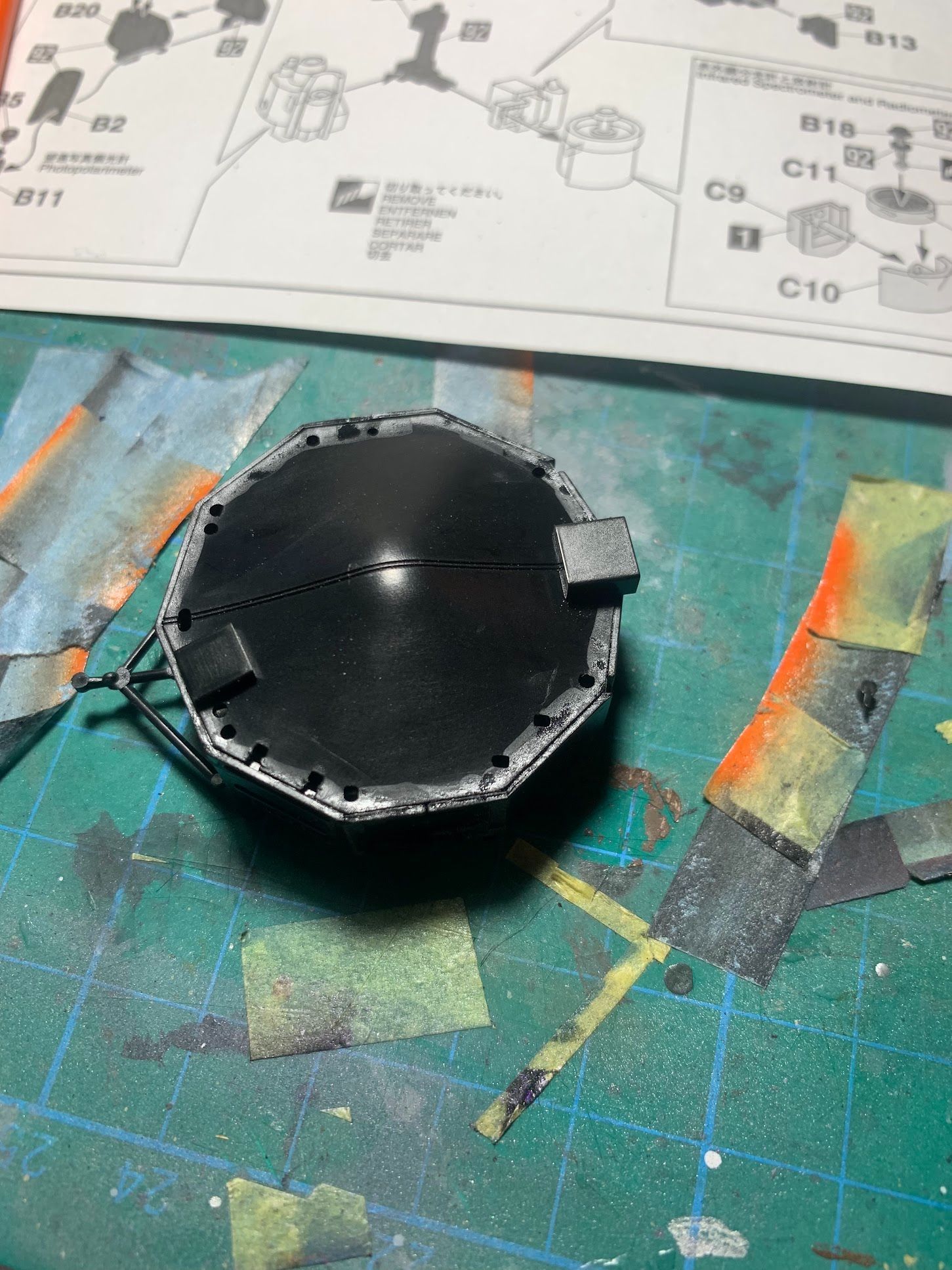

El único detalle extra que le hice fue la textura de las mantas termales con una masilla muy líquida (Mr. Dissolved Putty). Aunque en las fotos casi ni se ve, en vivo le otorga mucho realismo. Estas fotos muestran la parte más grande donde hice esta textura, para que se note. Pero lleva en varios otros pequeños lugares.

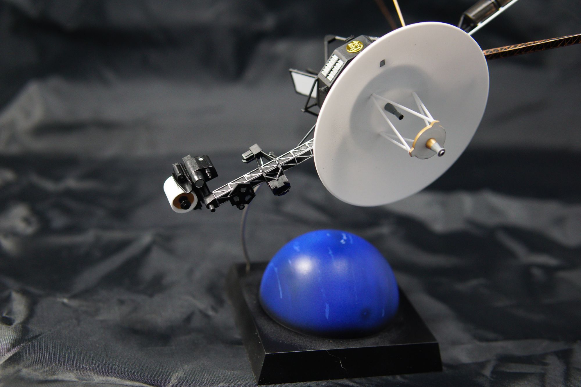

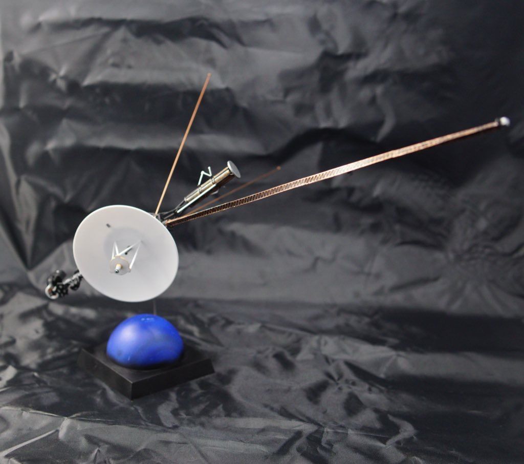

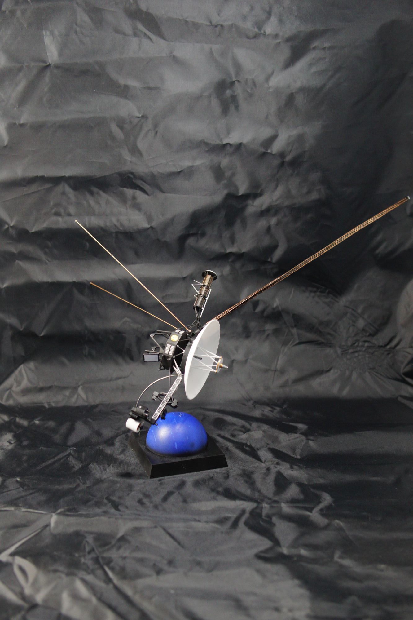

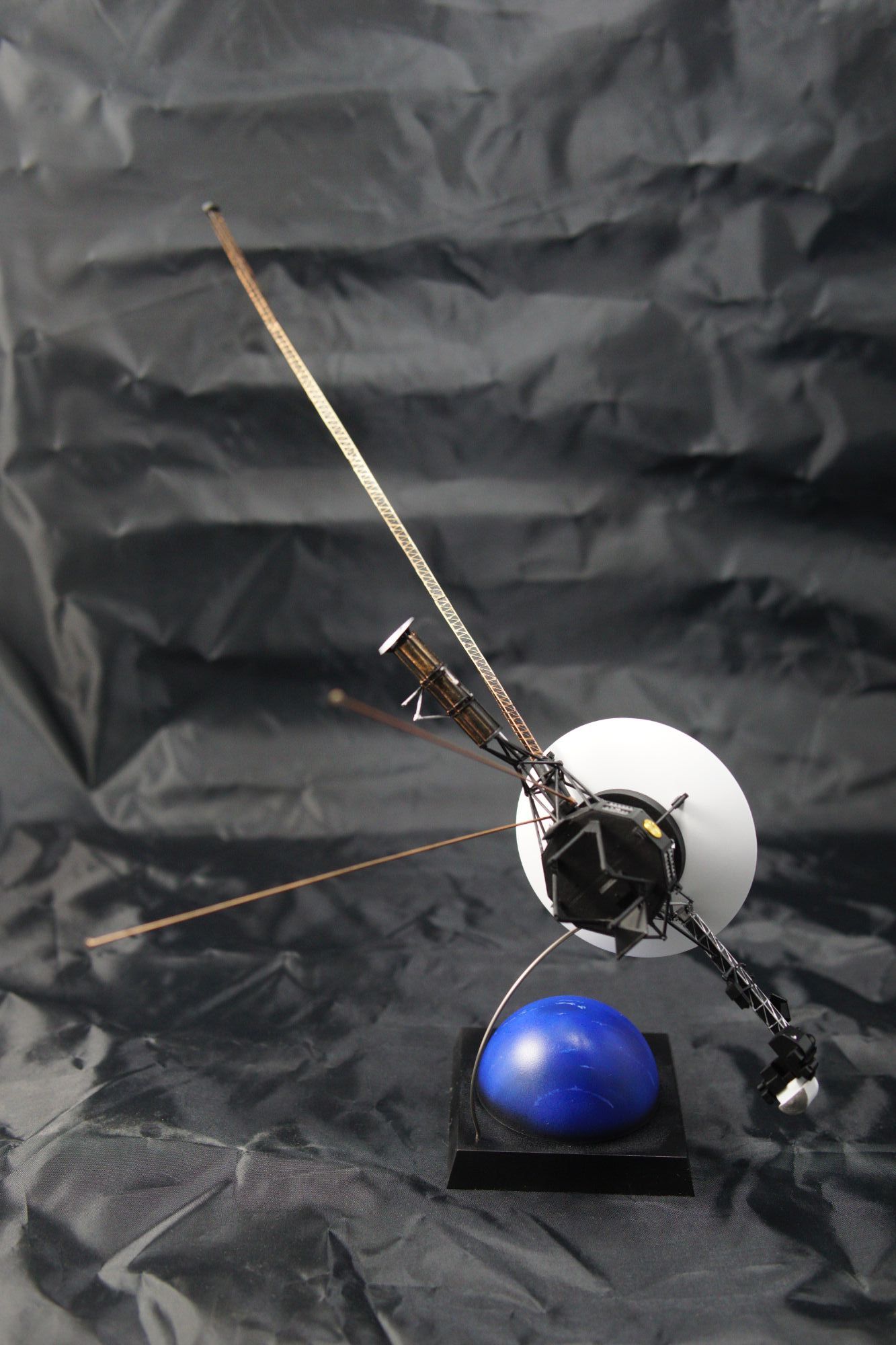

Los truss los pinté de negro y luego pinté a pincel lo metálico, fue lo que más tiempo me llevó. El boom del magnetómetro fue realmente agotador jaja. Las instrucciones traen una guía de pintura correcta, pero me terminé guiando más por un modelo en 3D del JPL y varias fotos de cuando estaba en construcción. Lo complicado de las referencias es que las sondas originales tienen diferencias con los modelos 1:1 que hay en varios museos. El original tiene muchas cosas en color cobre que en diferentes modelos y referencias son dorados o plateados por ejemplo. El RTG es complejo ya que en uso en teoría el color varía y terminé haciendo un wash con una pintura metálica cobre muy diluída.
En fin... fotos finales en una lightbox económica que compré en ML. Y no, no voy a editar mucho las fotos. :D

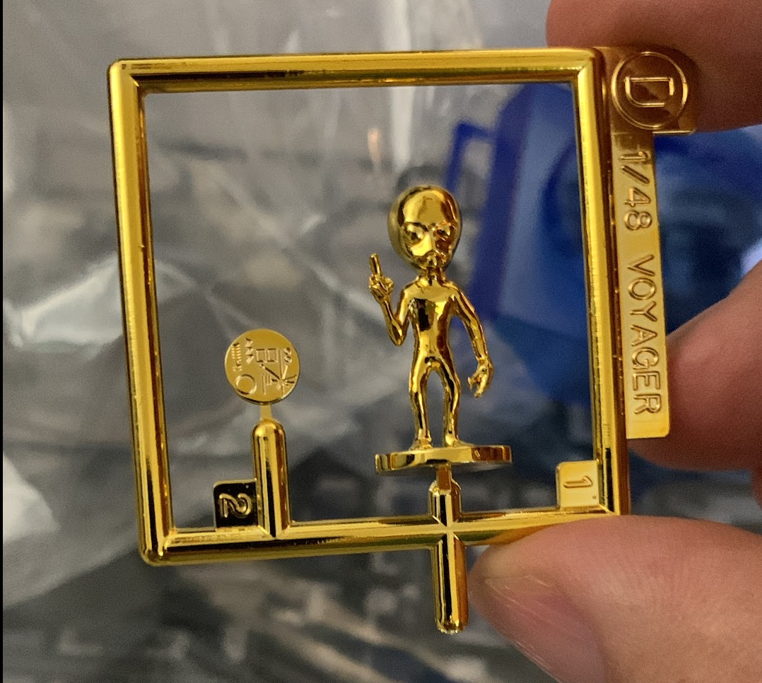

El disco dorado es un gran detalle ya que viene pintado de fábrica (no es fácil hacer un cromado y menos con textura). También trae un pequeño alienígena extra que simula su actitud cuando encuentre la sonda, y que lo puse medio escondido en casa. :)

Excelente resultado!! Muy lindo!
¡Muy bueno!
Te quedó muy lindo.
