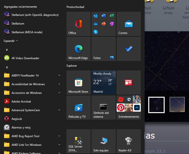

Hola buenas tardes.
Subo una imagen de como está distribuido el programa.
No me termino de aclarar, como seguir después de subir un archivo o imagen.
Lo que quería hacer ver que en la opción de stellarium, no puede verse el ratón, que supongo es la entrada principal, en la 1ª opción, igual, en la última si puede verse el ratón, pero no se si es entrada principal o completa.
¿Qué me decís? ¿sirve esa opción?

Buen día. No se te creó el acceso directo en el escritorio? Normalmente se crean dos accesos y el que deberías usar es el que solo dice "Stellarium".
De tu imagen debería andar la 2da opción.
Tu windows 10 es de 64 bits? Descargaste la versión de Stellarium para tu windows? Tenés el windows actualizado? Los drivers de video actualizados?
Es el unico programa que te anda mal? Anda fluida tu computadora? Puede ser cualquier cosa que te haga andar mal el software.
Buenas tardes Alejandro, en el acceso directo de Stellarium, sigue sin verse el ratón, al igual que en el menú inicio y en el acceso directo de Stellarium (MESA mode) se ve el ratón al igual que en menú inicio.
He mirado las propiedades de los accesos directos y resulta que está instalado en "C:\Program Files (x86)\Stellarium", yo tengo el W10 64bit, ¿puede influir?

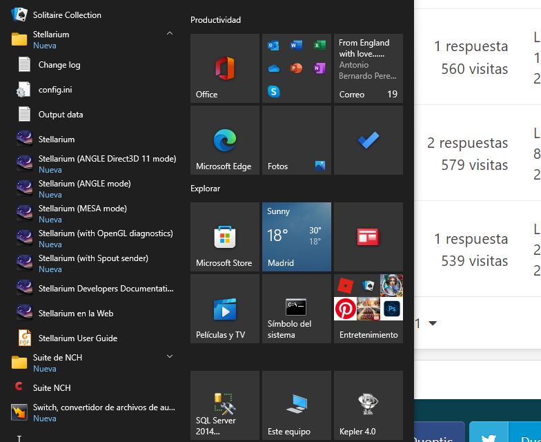

Buenos días, desde hace días vengo sufriendo el no poder controlar los accesos al programa.
Hice lo que me dijiste Alejandro, me dispongo a descargar el programa y sale un mensaje de que no se puede descargar en el directorio señalado, a pesar de que con el ratón estoy dentro del directorio, quise ver que era, hasta que ayer un programa de los que tenía instalado de mantenimiento del disco, decía que se había terminado el tiempo de pruebas, para seguir tenía que pagar, lo cerré sin hacerle caso, pero haciendo otra cosa como escuchar audio, de pronto se paró, aunque no me lo explicaba, ya que el reproductor estaba abierto, como funcionando, no dejaba parar, cerrar nada, todo el ordenador quedó petrificado, no podía ni cerrar el ordenador, tuve que cerrar el ordenador con el botón de encendido.
Entonces volví a encenderlo y parecía que funcionaba, entonces lo que hice es ir al panel de control y me dediqué a eliminar los programas de este tipo, con el CCleaner limpiar el registro de Windows, volví a reiniciarlo e hice la descarga e instalarlo.
Ahora me aparece más accesos, que son los que muestro en la captura de pantalla y ahora al entrar en Stellarium me aparece el ratón.
Veo que el programa es complejo, necesitaré tiempo para manejarlo.
Gracias por todo.
