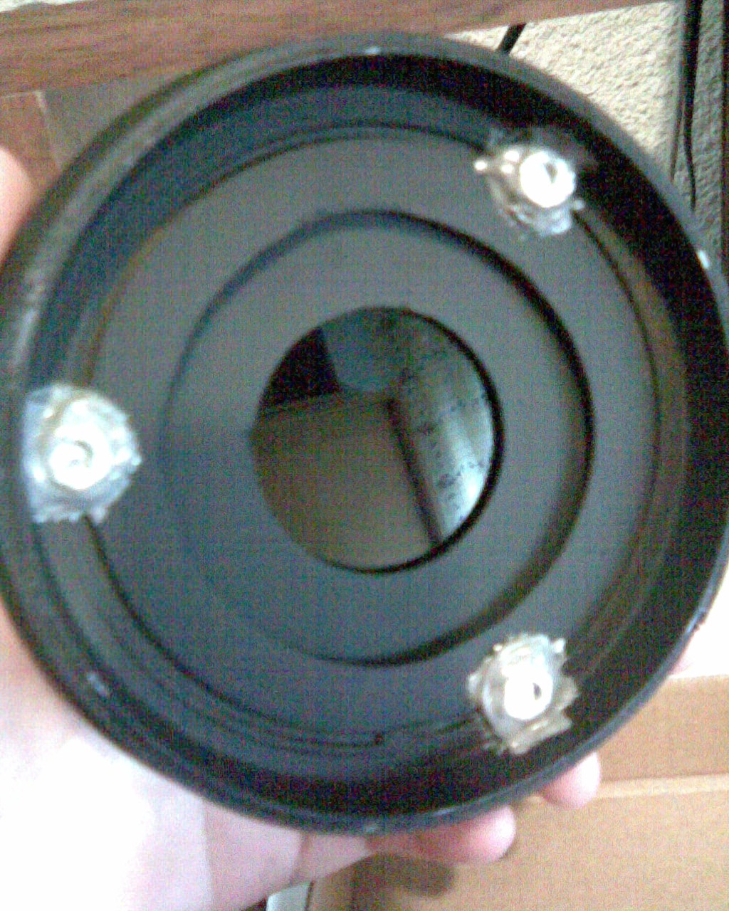

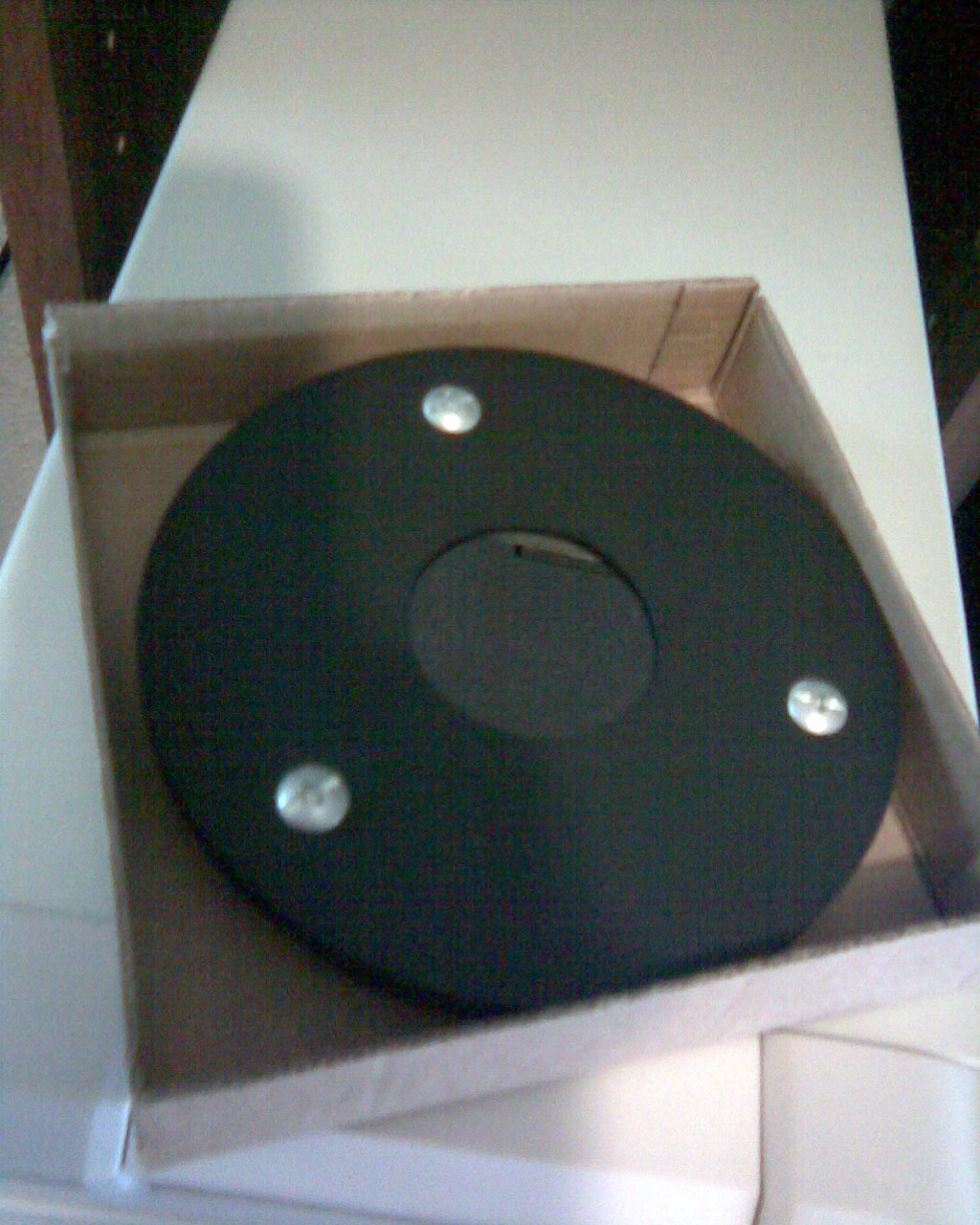

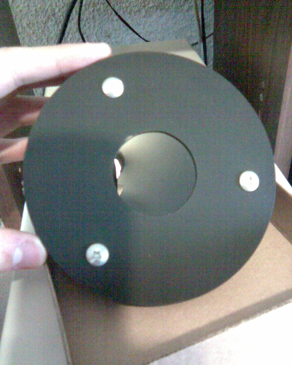

Hola a todos, me llamo diego, y este es mi primer tema que abro, espero no equivocarme en el foro que lo posteo, sepan disculparme, bueno llendo al grano les presento mi filtro solar que arme: lo hice con unos cds viejos, el aro de soporte era el fondo de una lata de enduido plastico, y el filtro propiamente dicho es un vidrio de soldadura de #12.

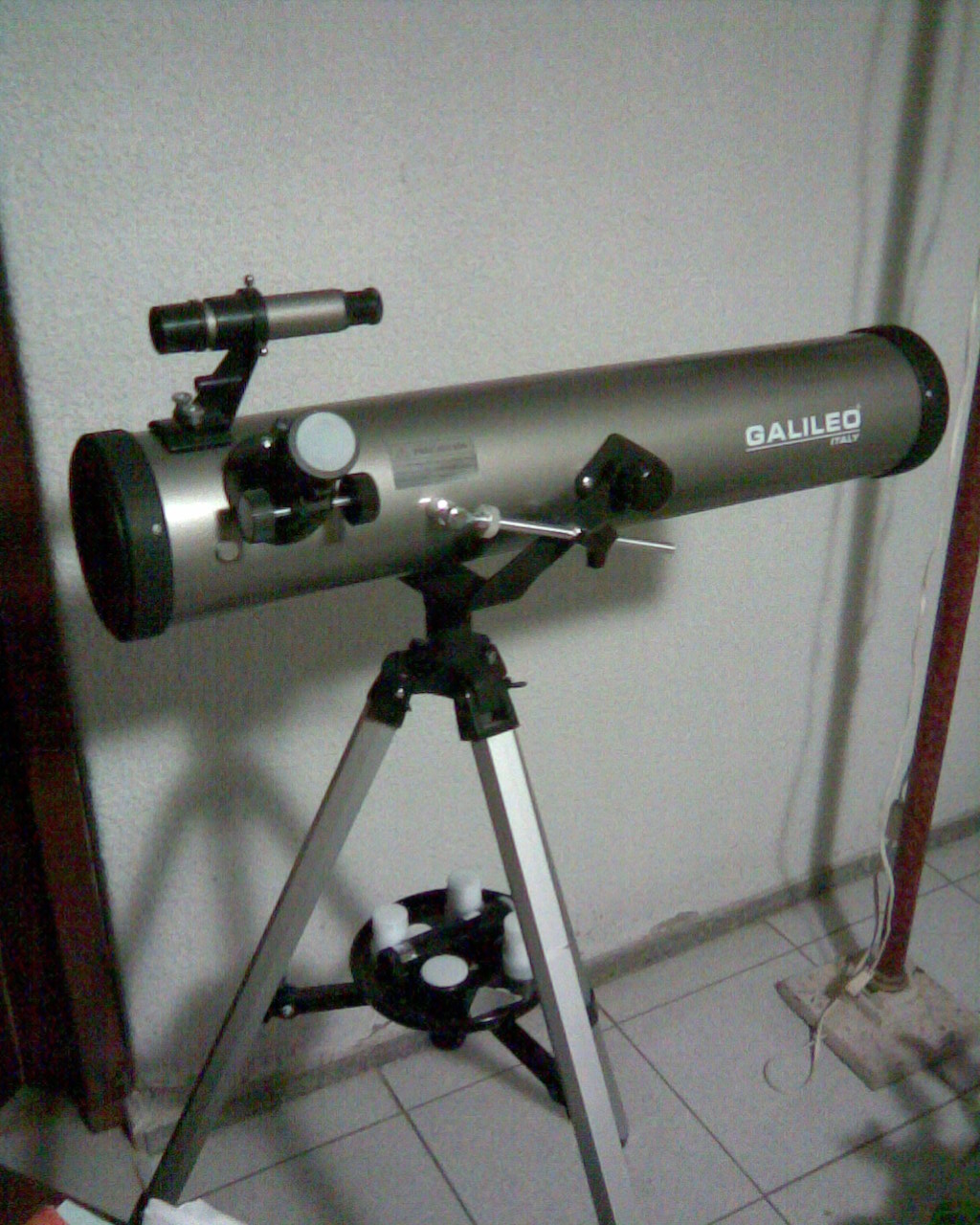

Lo arme con la idea de que encajase en mi telescopio (que adjunto imagen) como la tapa. La verdad es que aun no lo he probado, jejeje, uds me diran que soy un p....do :oops: , pero la verdad es que le tengo mucho respeto al sol, creo que lo mas importante para un astronomo aficionado son los ojos, o no?¿
Bueno para no extenderme tanto, mi duda es si el vidrio de soldadura #12 protege bien a la vista o, como lei por internet es mejor el #14, sus opiniones son bien recibidas.

Yo en tu lugar no lo usaria bajo ningun concepto, el material de los CD's si bien te va a dejar ver el sol ni va a filtrar todos los rayos dañinos para el ojo, extiendo el aviso para todos los demas, los CD's NO SIRVEN para ver el sol, a la larga dañan el ojo...
Coincido con Ricardo en que los cd no sirven para ese fin aunque creo que no los estás usando para filtrar la luz del sol sino como soporte para el vidrio de soldar, en el caso que sea así, no está mal que uses 12 dins siempre y cuando no superes una abertura de mas de 30 mm que dicho sea de paso es bastante, de todas formas siempre con mucho cuidado.
Cabe aclarar que ese tipo de vidrios no son de gran utilidad ya que no son planos y esto hace que genere aberraciones y deformaciones que hacen que el foco no sea óptimo y la imagen sea mediocre.
diegoja
el soporte del filtro no estaria mal, pero tendrias que usar din14, y calcular bien el diafragmado del objetivo, te paso un link al respecto
http://www.geocities.com/cwillemoes/sol.htm
Coincido 100% con Ricardo y Omar: no uses eso.
Además, y aunque el material fuese el adecuado (un mylar aluminizado, por ejemplo), tampoco tiene mucho sentido que el diafragma esté en el medio, dado que detrás, ahí nomás, está el espejo secundario. O sea: el area útil sería mínima.
Mejor pensá en otra cosa. Saludos
Vos bien lo has dicho, lo más importante de un astronómo son sus ojos. Yo personalmente no metería los míos en ese instrumento. :roll:

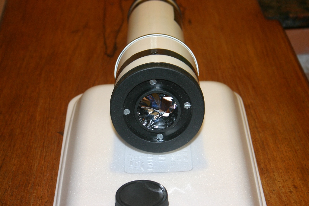

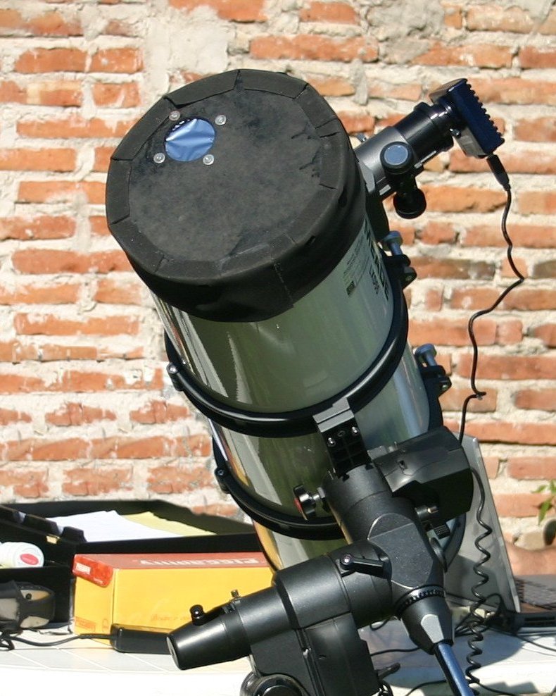

Apoyando los dichos de Mariano y Marcelo Cerdan, el agujero para el filtro en los Newton tiene que estar descentrado por la araña del secundario que te taparia casi todo.
Te adjunto dos ejemplos propios, pero eso si como te indican en los post, lo mejor son los Baader - Mylar
El agujero en el medio esta perfecto para un refractor
