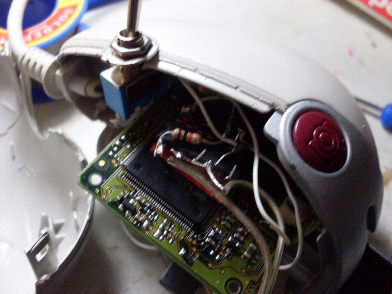

Al final saqué 5V del USB. Buenas noticias...FUNCIONA! (probé con el K3CCD siguiendo un tuto de leonardo) :):):) Le hice el amp-off y el mod, y el adaptador lo hice aparte en una cajita de tic-tac (jaja, muy profesional). Probé con el puerto serie de una pc de escritorio y como sorpresa funcionó. No se si el amp-off está trabajando como debería (la imagen tiene algunos muchos...varios hot pixels). Muchas gracias antareano por tu ayuda y por facilitarme los diagramas. Sí los moderadores y el creador del tema no tienen problemas, subo fotos, sino, con tu permiso y el copyhright de los autores, despues coloco fotos, esquemas y una descripcion de lo que hice.

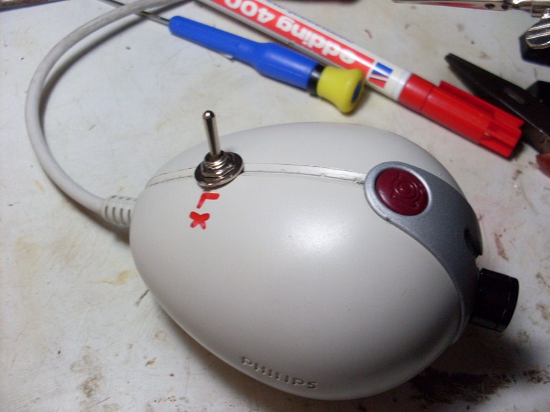

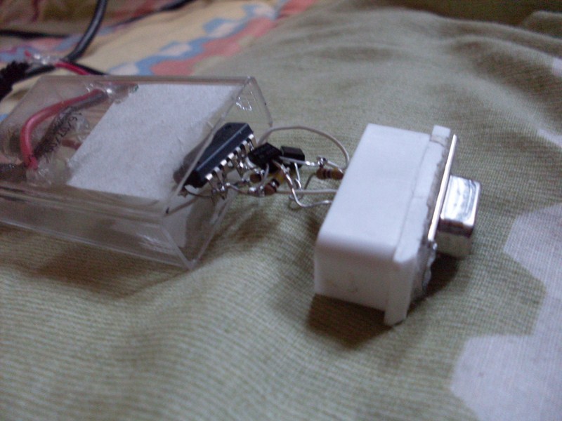

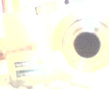

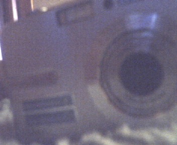

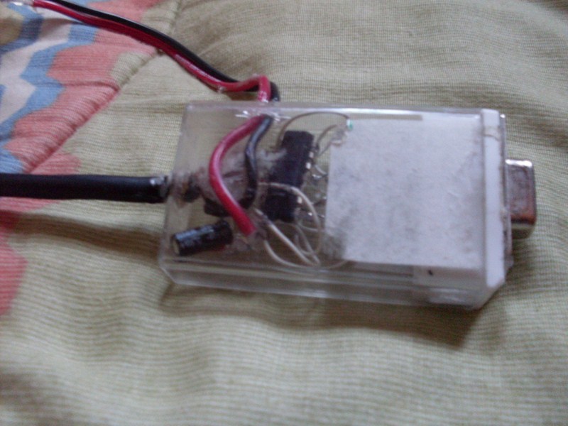

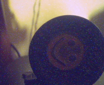

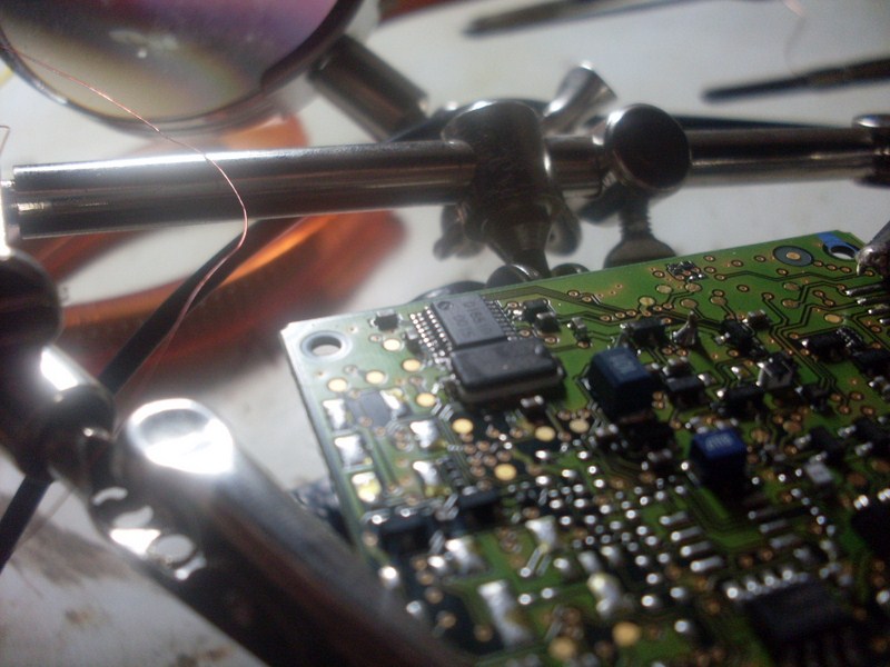

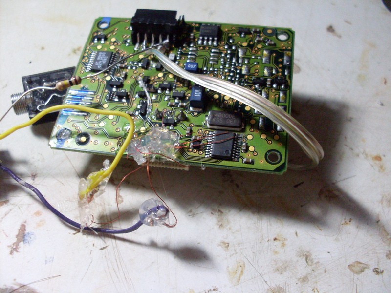

Ahi subo un par de fotos (permiso..) ... son del armado y alguna prueba rapida. Lo que sí, las primeras imagenes del armado, cambié el cableado porque eran cables rigidos de puente, y no me convencieron, las imagenes con la camara semi armada son las que son del modelo final. Para los pines usé alambre de 0.20 mm lo solde a cables finitos despues, y eso lo selle bien con plastico, cosa de que no tire y no se desuelede (sin embargo, sucedió, pero ya quedo arreglado)
Para el adaptador usé una caja de tictac, siempre usando el método manhattan o dead bug (método que no comparto mucho, pero antes que diseñar y hacer el -PCB...).Si alguien necesita despues le hago el PCB.
