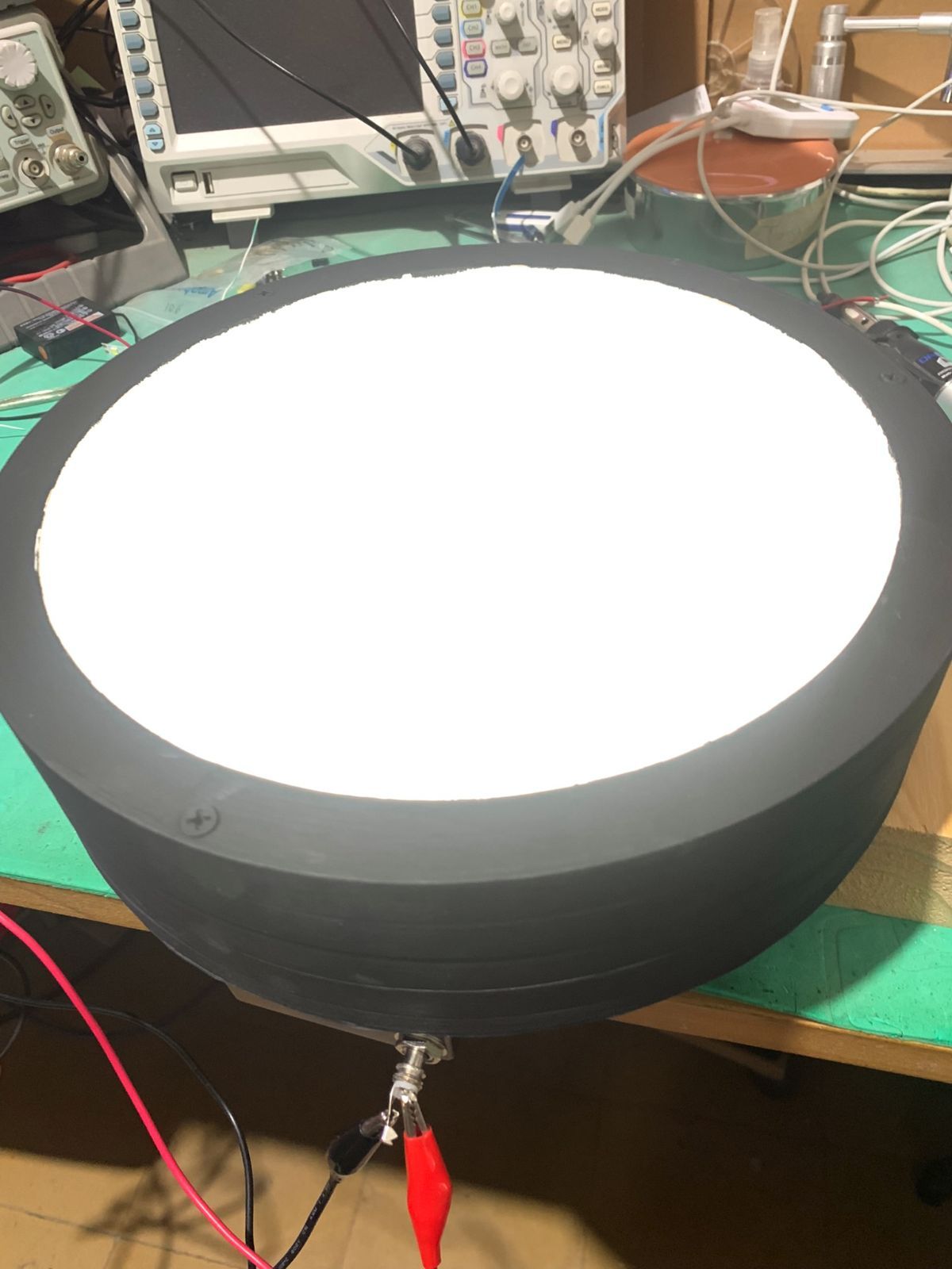

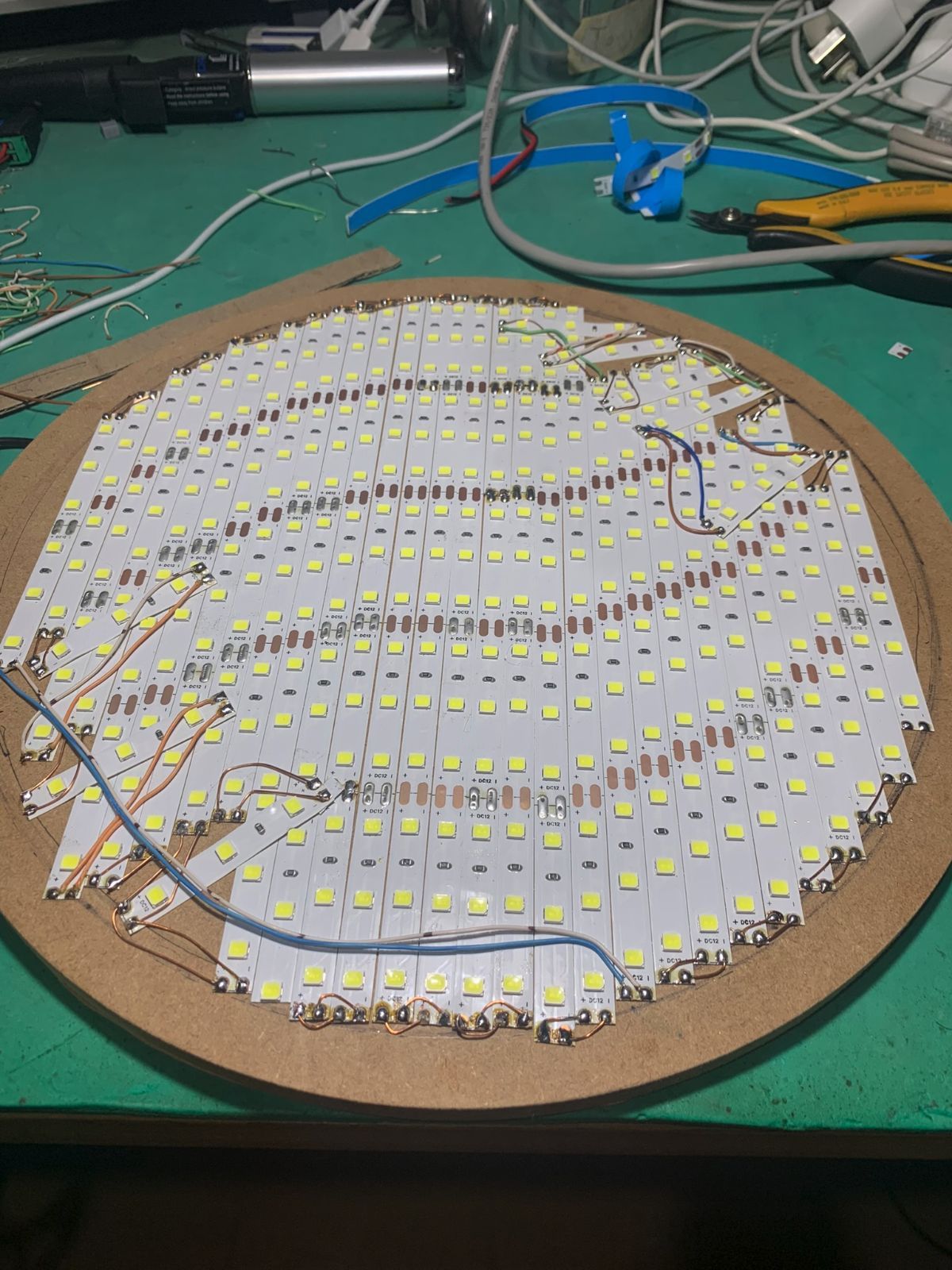

Te paso el flatbox DIY  que termine la semana pasada, se me fue un poco la mano con los LED's, ja, los regulo con un circuito regulador PWM, muy simple y económico, por lo que veo muy pareja, todavía no lo probé con fotos, calculo que va a funcionar OK, espero, ja.

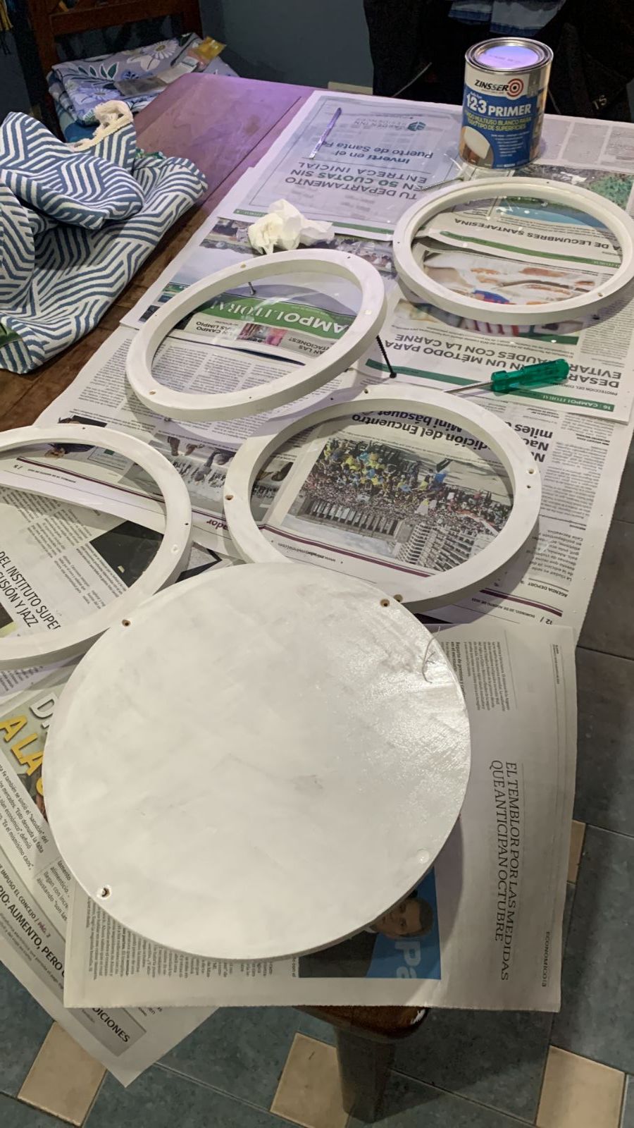

Los aros y el disco donde van los LED's los hice con mi router CNC pero se pueden hacer fácil con una caladora en MDF, son dos placas de alto impacto traslucidas, una a 1cm de los led y la otra la que se apoya en el 200PDS

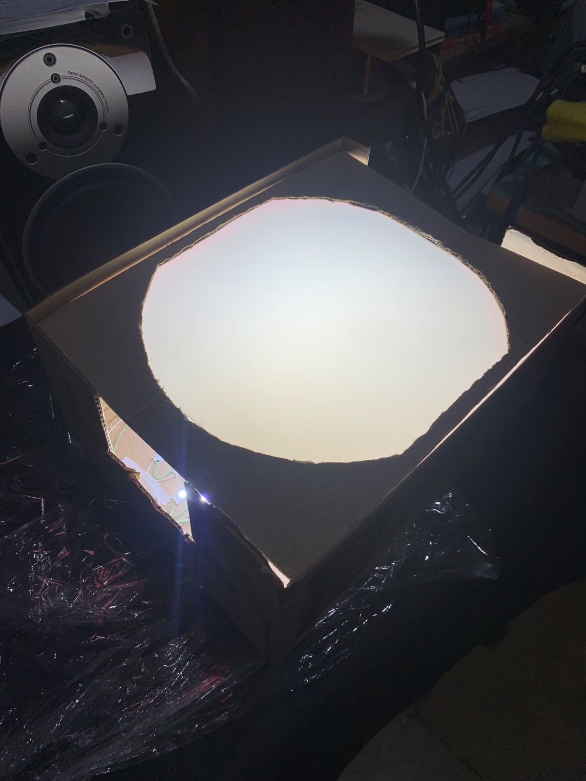

Hola WAL, antes del definitivo probé con una caja de carton asi jugaba con las distancias y la cantidad de placas acrilicas, con una a aprox 1cm de los led ya quedaba bien, pero me gusto mas con 2 como termine haciendo, todo a prueba y error
