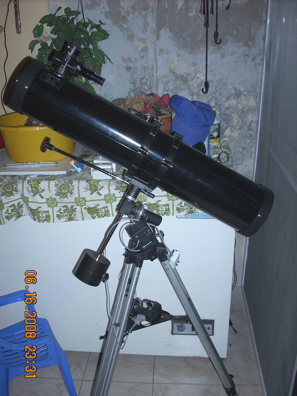

Publicado 23 de Julio del 200816 a Y aquí con uds. el 130/900 aplastando a la pobre eq1 ex Leito ! (anduvo muy bien) pero se la veía sudar!!!
