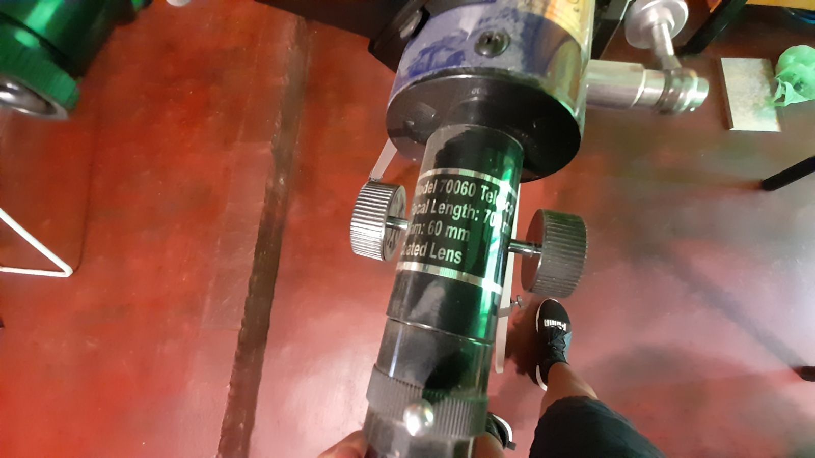

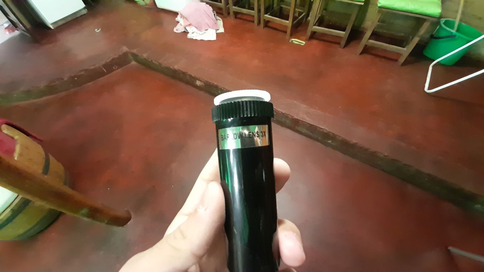

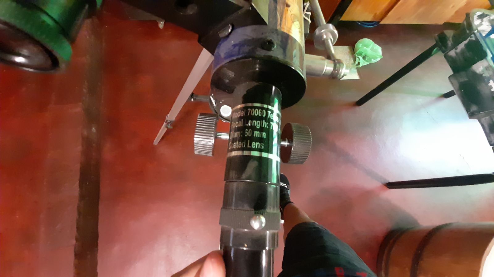

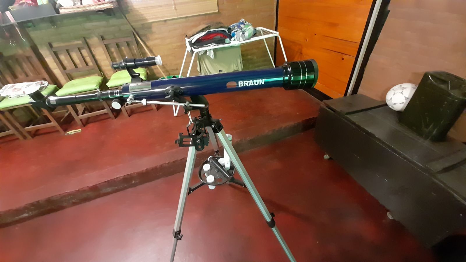

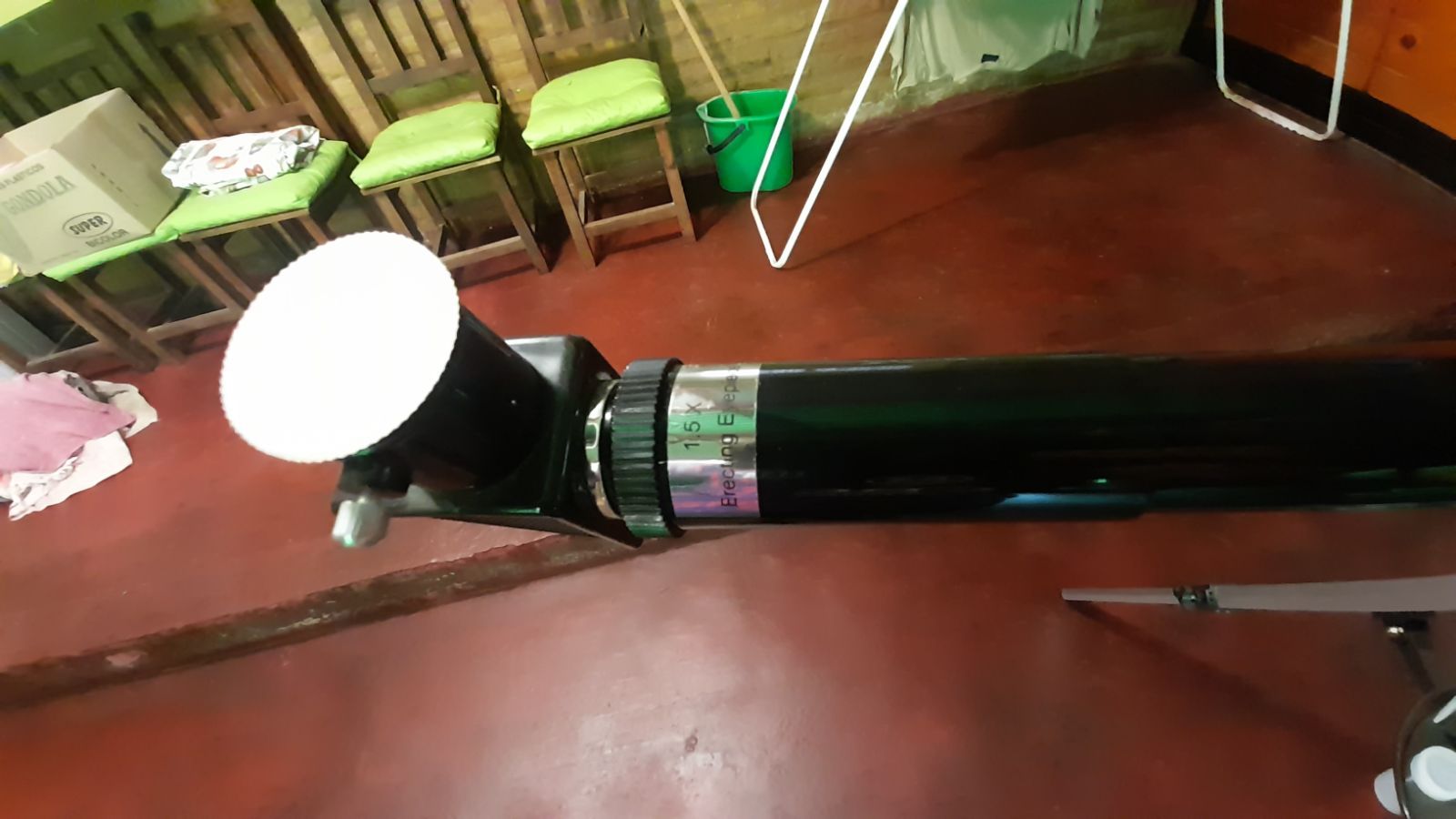

Hola buenos días, perdona por no haberte mandado unas fotos del telescopio, es que tuve que hacer un examen importante😅, de todas formas, hay te mando foto del dos componentes llamados 1.5 X Erecting eyepiece, y Barlow lens 3X. Además el modelo de el telescopio que sino se llega ver bien, te lo pongo aquí.
Model: 70060
Focal Length:700mm
Diam: 60mm
Cátedra Lens

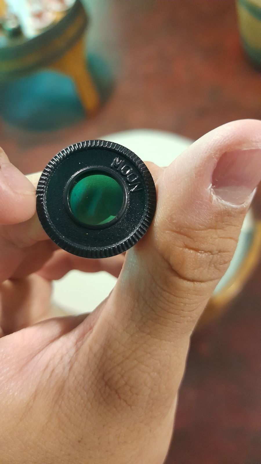

Además, hay un ocular que dice Moon, me podrías decir para que sirve?

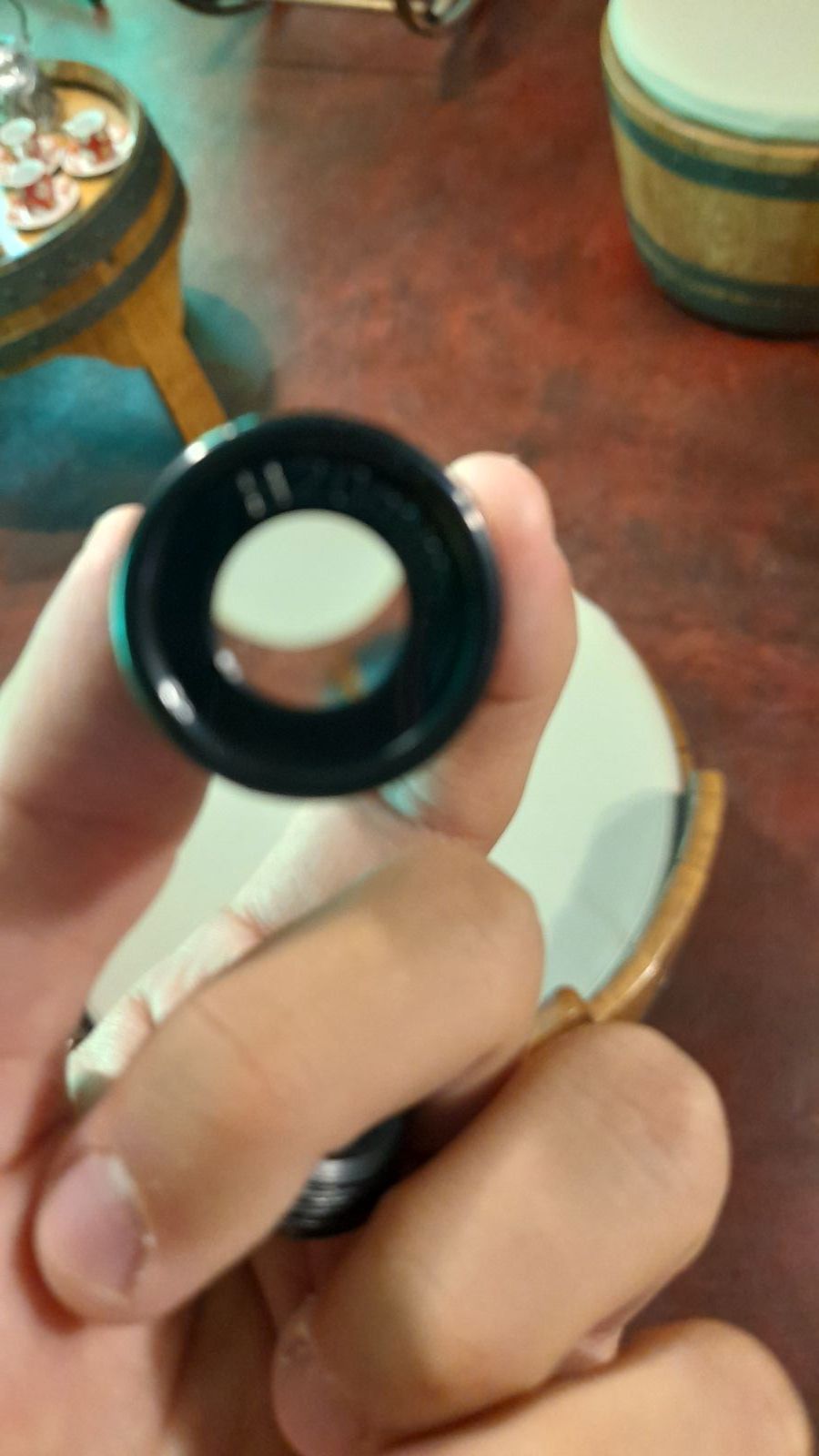

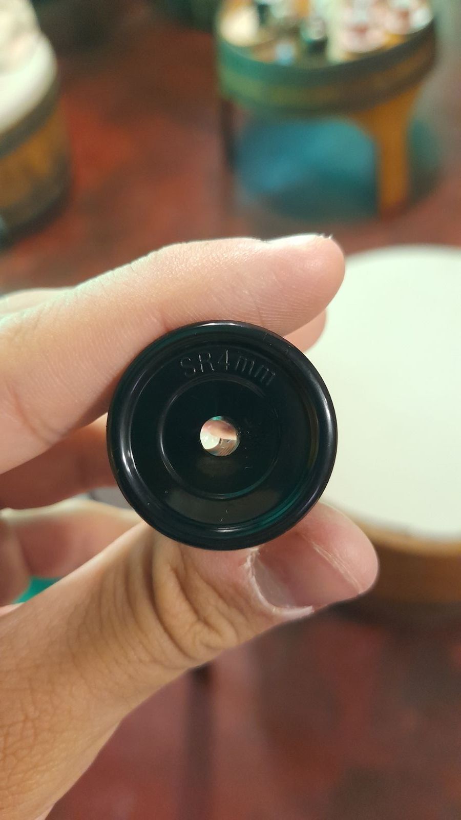

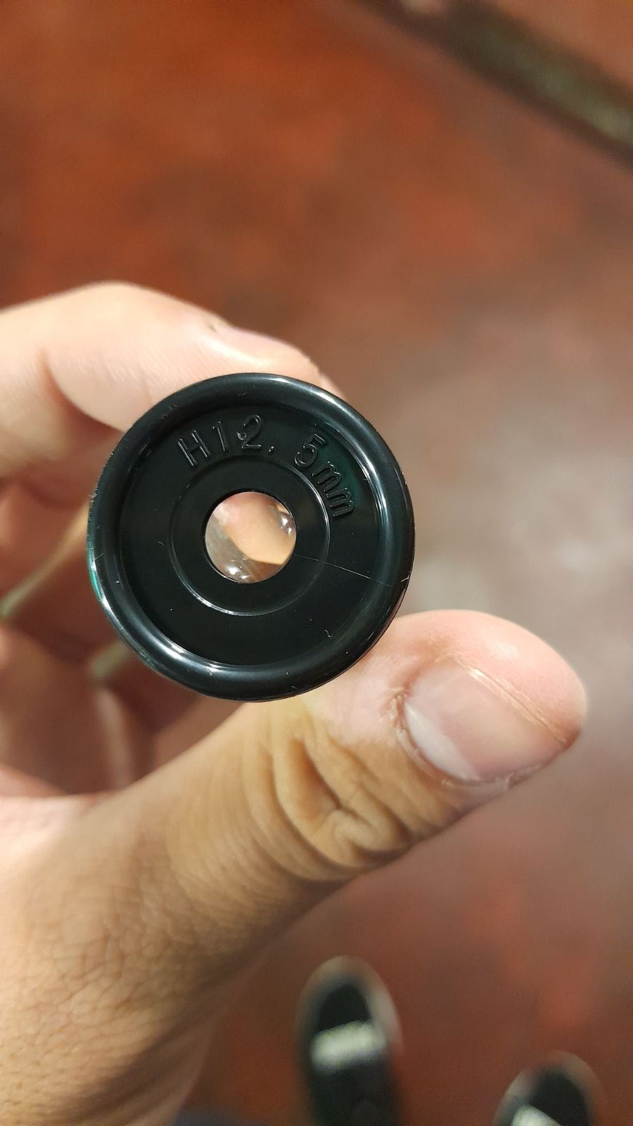

Y por último, ya hay te mando foto de los oculares de 20mm, 12,5mm y 5 mm, elt ema es que no me dejaba mandarte foto de esas😅
Ok, lo primero a hacer es alinear el buscador con el telescopio.
Luego hay que probar el como se ve usando solo el ocular de 20mm y si se ve bien pasar al ocular de 12.5mm. Olvidate de usar el ocular de 5mm porque ya se pasa de aumentos, tampoco uses el barlow 3x y el de 1.5x.
Solo usa los oculares de 20mm y 12.5mm vemos que tal va. Primero con el de 20mm que es el que mas campo de visión te dará para buscar cosas y al menor aumento posible.
