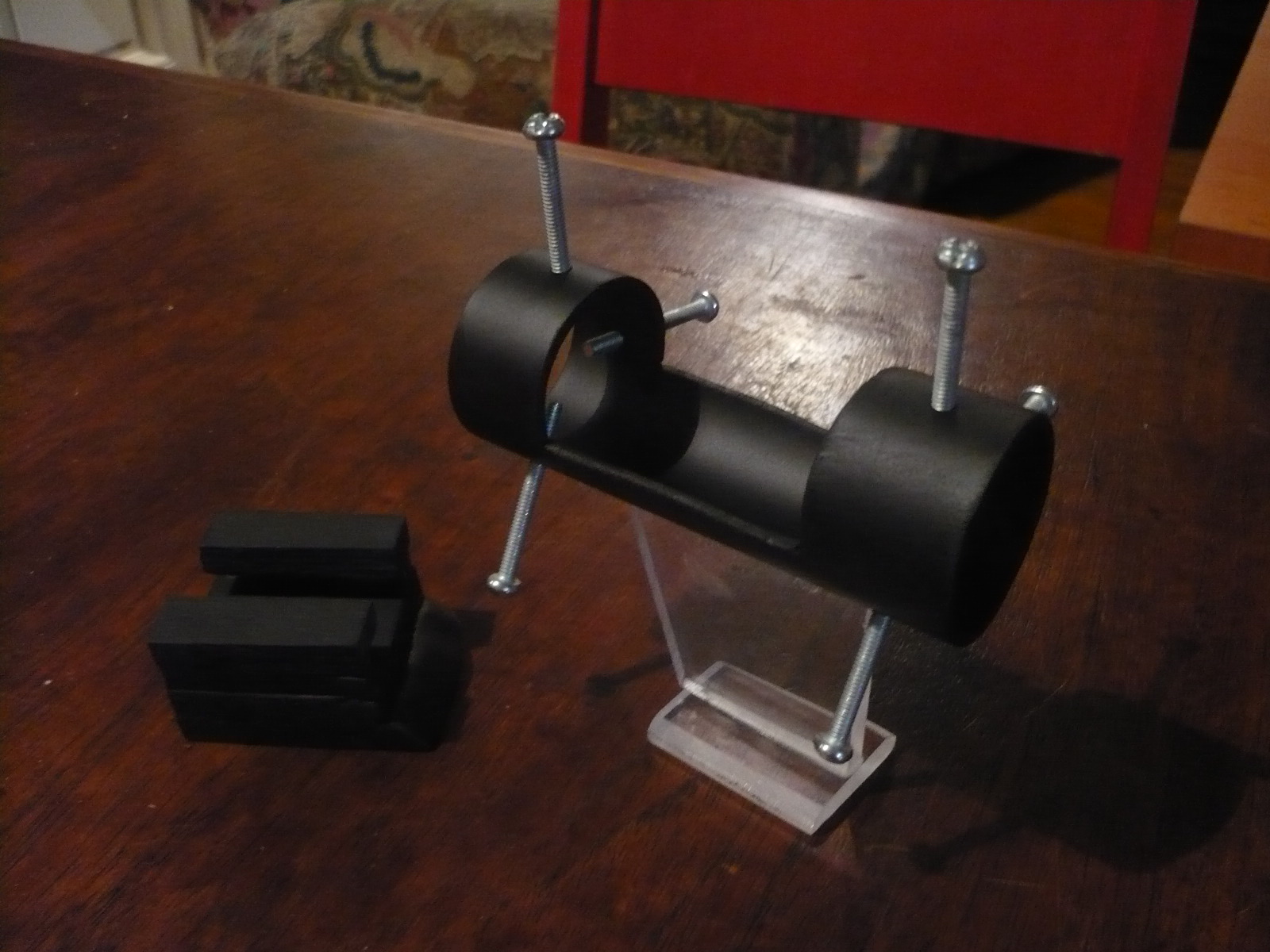

Publicado 1 de Agosto del 200816 a Facundo en este link contruyen un soporte para autoguiar con un 60/700: http://www.newton114.it/anelli.htm Saludos!!
Publicado 2 de Agosto del 200816 a Autor buenisimo! es mas o menos lo que pensaba hacer, pero voy a hacerlo con dos secciones de caño, en ves de soldar el aro... voy a ver si me consigo un caño groso... me hice un soporte para el laser con caño y kedo bastante bien... vamos a ver como resulta. este que tiene que ser mas robusto... gracias! (leonardo, te respondi el pm, te llego?)
