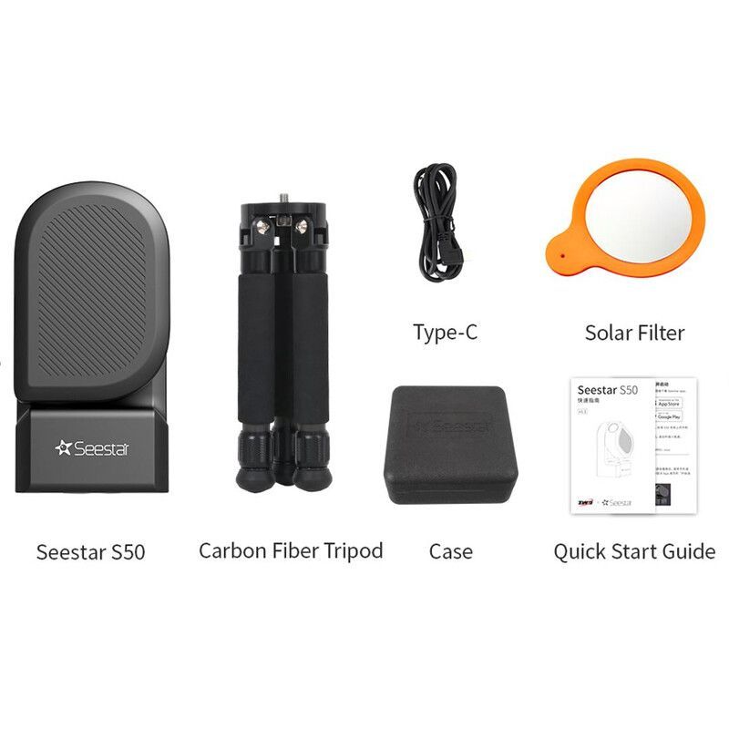

Publicado 8 de Junio del 20248 Jun Esta es una publicación popular Saludos, Gente! Hace mucho tiempo que no publicaba y la idea hoy es comentar sobre un telescopio adquirido fuera del país: el Seestar S50. Posee una cámara ZWO Sensor SONY IMX462 de 1920 x 1080px. Es un triplete APO de 50mm con 250mm de focal. Posee Filtros corte UV/IR Y UHC; también tiene un calentador antirrocío y su batería goza de una autonomía real de 6 horas que se reducen a 2 al activar el antirrocío (igualmente tiene una entrada tipo C para alimentarlo). No sirve para visual. La cámara está incorporada. En lo personal y para despuntar el vicio, me gusto mucho, porque en 5 minutos una vez que se conecta al dispositivo (tablet o celu) y se nivela (tiene nivel electronico del que adjunto foto), se seleciona un objeto y se dirije con su "go to" sin hacer ningun tipo de alineación en forma precisa y el resultado asombra. Acto seguido, se autoenfoca y se le da la orden de comenzar con las fotografías. Hace unos dark automáticos , una calibración de horizonte y comienza a fotografiar y a guardar en su pequeña memoria de 50 gigas los archivos para apilar. El Seestar entrega un apilado, pero deja mucho que desear. Dejo una foto de NGC 3324 Gabriela Mistral, un poco acompañada porque hice un mosaico y estoy algo oxidado en post proceso, pero me gustó el resultado. Lo mejor, es que todos los días que están despejados solo tengo que sacarlo a mi patio, desde la comodidad de mi habitación comando todo y horas despues lo entro. En relación precio - calidad, estoy mas que satisfecho: lo pagué 500 dólares teniendo en cuenta que un familiar lo trajo y por el importe no tuve impuestos . La imagen son 1500 frames de 10 seg, lo que suman 2 horas y algo porque es un mosaico. Espero les guste!
