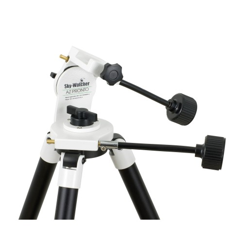

Publicado 26 de Julio del 202426 Jul Hola buenas tardes! En su momento también queria mejorar la montura del 130P, ya que en definitiva es su principal límitante creo. Lo más recomendado sería conseguir una montura altazimutal como esta: No tendrías problema montando el Heritage, en internet hay mucha gente que lo hace. El tema es conseguir esas montura acá en Argentina, después de buscar un buen tiempo no encontré nada y directamente me pase a otro tubo con montura EQ. Talvez podes traer una de afuera o conseguirla usada. Espero te sirva, saludos!
