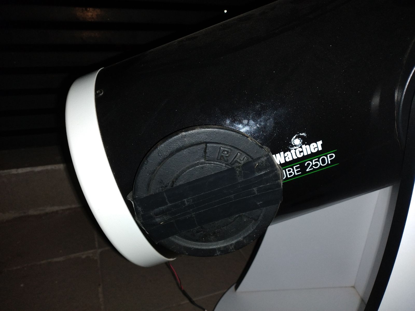

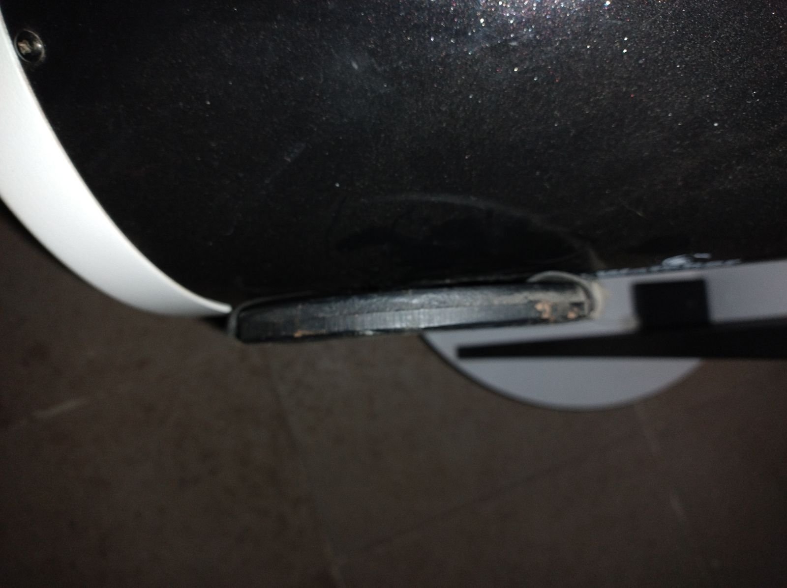

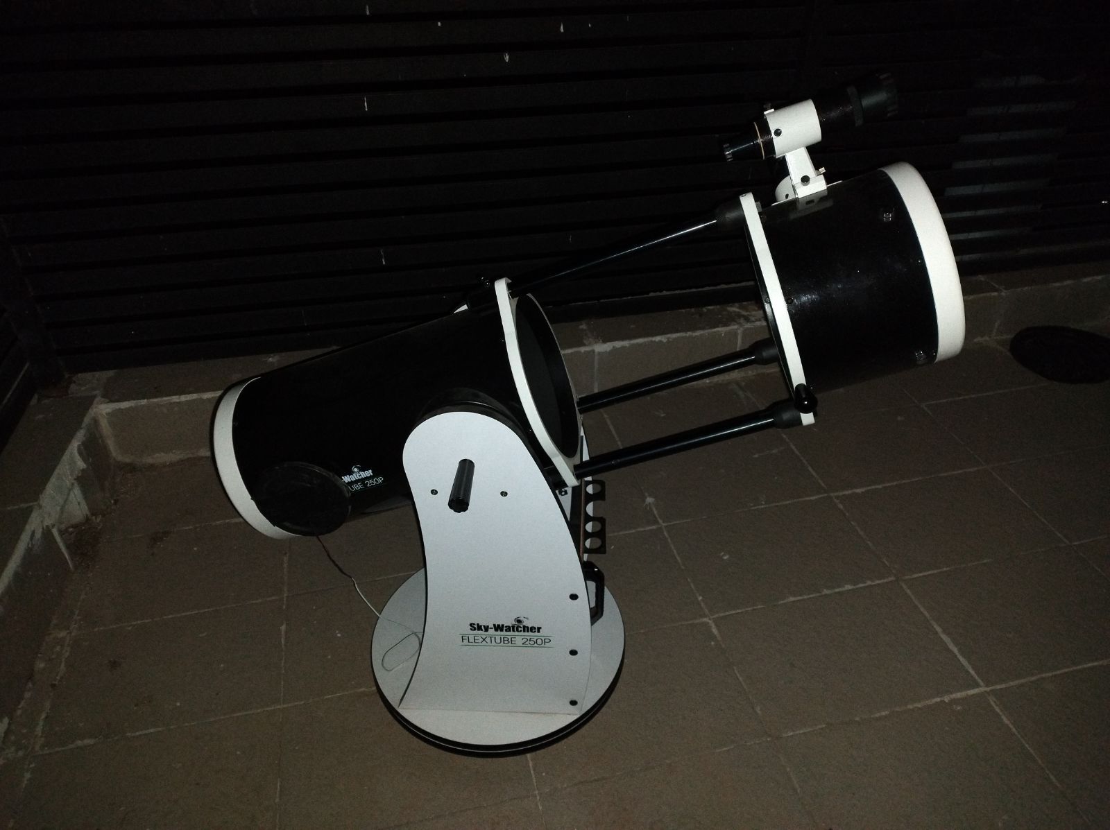

A mi 250 le pegué en el lateral opuesto a donde va el ocular un disco de gym de 1,25 kg. Está pegado con un imán de disco rígido, así que se saca y se pone fácilmente. Aunque nunca vi la necesidad de sacarlo, hace años que está ahí pegado.
Para que el iman quede siempre unido al disco y no raye el tubo le di unas vueltas de cinta aisladora.
Mejoró muchísimo luego de esta modificación. Van fotos.
IMG_20240923_224841368.thumb.jpg.7199c863d8c79109cac0a4c59a3445e9.jpgIMG_20240923_224849403.thumb.jpg.0b33d4fce126e822180d1e005d25597e.jpg
