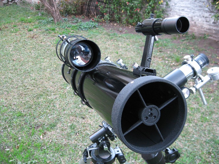

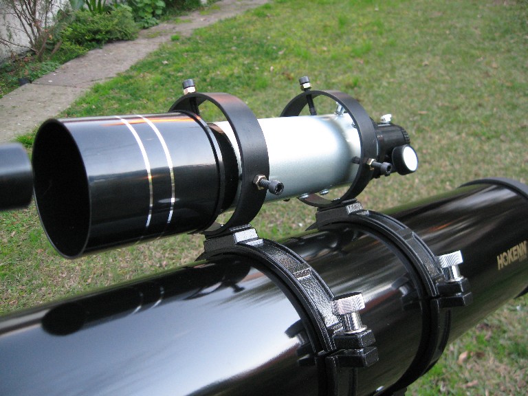

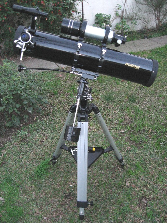

javier asi adapte yo el 70 400 al 130 900, es economico y lo alineas perfectamente, los aros son de un tubo de pvc de 100mm de diametro roscado con los tres tornillos dispuestos a 120 grados cada uno del otro, los tornillos tienen termocontraible en las puntas para no marcar la pintura.
