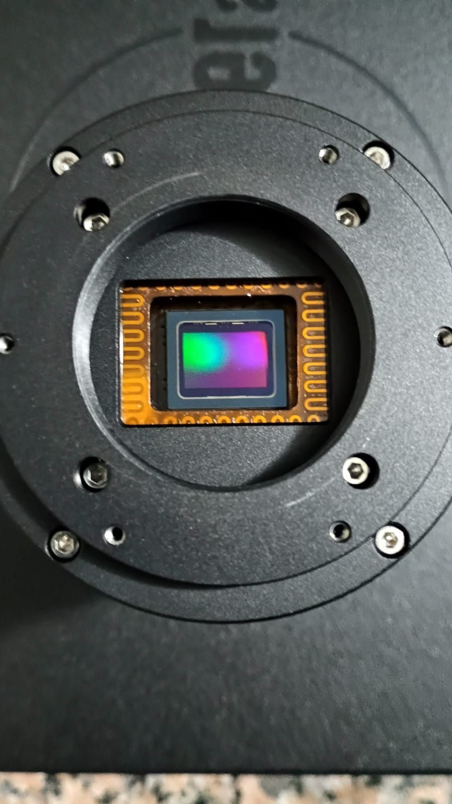

Adquirí una cámara ToupTek Astro  ATR183M (Pueden obtener mas datos pinchando aquí) y quiero compartirles los datos y características que pude obtener de esta primera impresión.
Esta cámara es monocromática y las características del sensor son idénticas a la ZWO ASI 183MM-pro pero tiene las siguientes diferencias y similitudes.

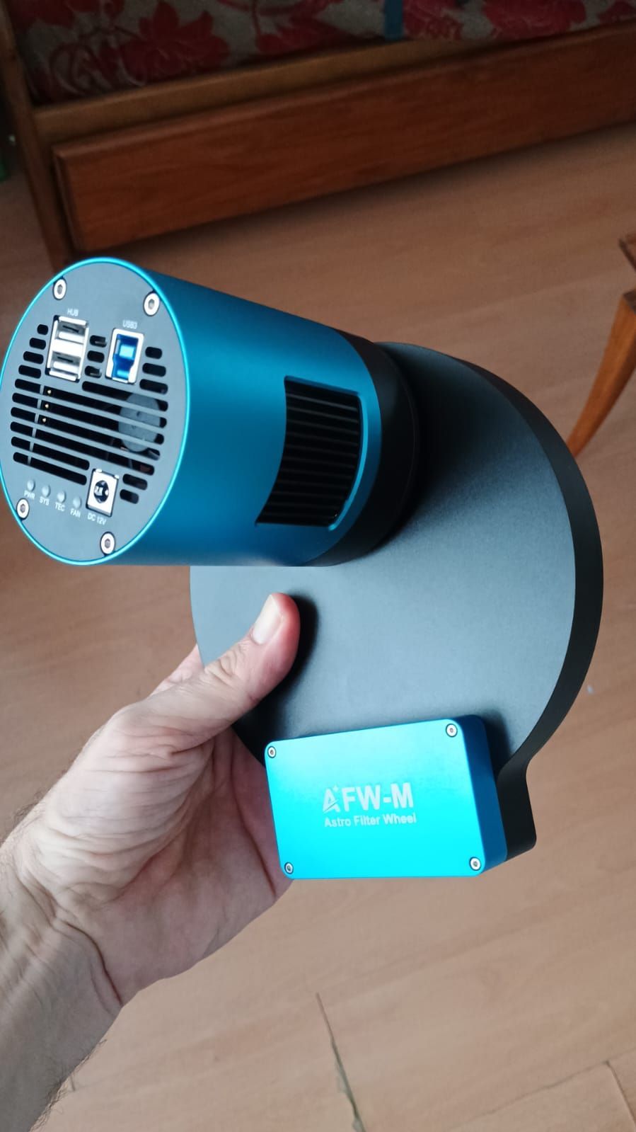

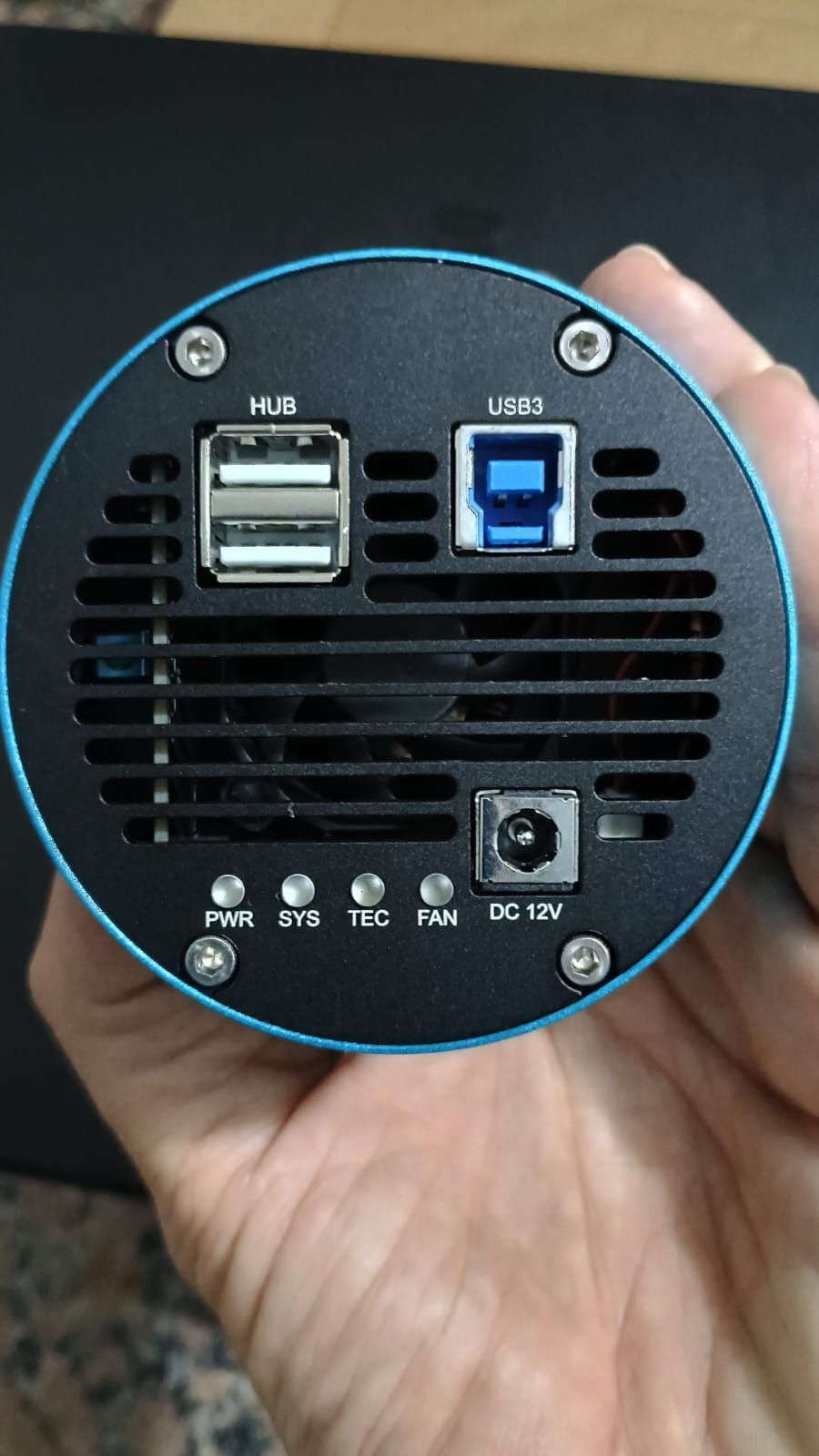

Por un lado, me pareció de un tamaño bastante grande es un poco mas grande que la ZWO ASI 294 MC-Pro, que también tengo, a pesar que el sensor es mas pequeño. En la parte de atrás posee, ademas de la conexión para la PC, dos puertos USB 2.0  muy importantes para la rueda de filtro y el enfocador electrónico, esto es igual que para la ZWO, no así para su similar QHY que tiene puertos especiales. El equipo viene en una muy buena caja plástica con su trasformador a 12V y desecantes para el Antidrew del sensor. Que se aprecia desde afuera como una serpentina de color amarillo anaranjado. Desde la tienda alemana, no viene con separadores ni otros accesorios, por lo que tuve que recurrir a los separadores que tenía para llegar al backfocus maldito.

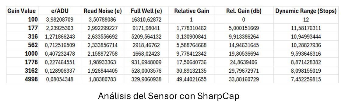

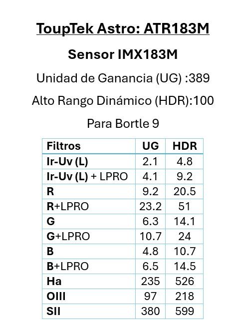

Respecto al sensor, lo probé con SharpCap y me dió una unidad de ganancia de 389 y para HDR 100, muy diferente de las otras marcas competidoras.
Utilizando SharCap, combinando el análisis del sensor con el brillo del cielo (bortle 9) hice una tomas de tarántula usando todos los filtros (Lpro para luminancia) RGB - Ha - OIII y SII. El uso de darks para calibrar los lights es fundamental por el AmpGlow.
Las imágenes fueron obtenidas con un SW 150/600 con reductor-aplanador de campo en una montura CEM26 y rueda de filtro de 8 posiciones ToupTek (que si venían con espaciadores para llegar al backfocus). Las imágenes se obtuvieron con NINA y se apilaron con SIRIL y procesaron con PIX. utilizando todos los Xtreminators y los muy buenos scripts de SetiAstro.
