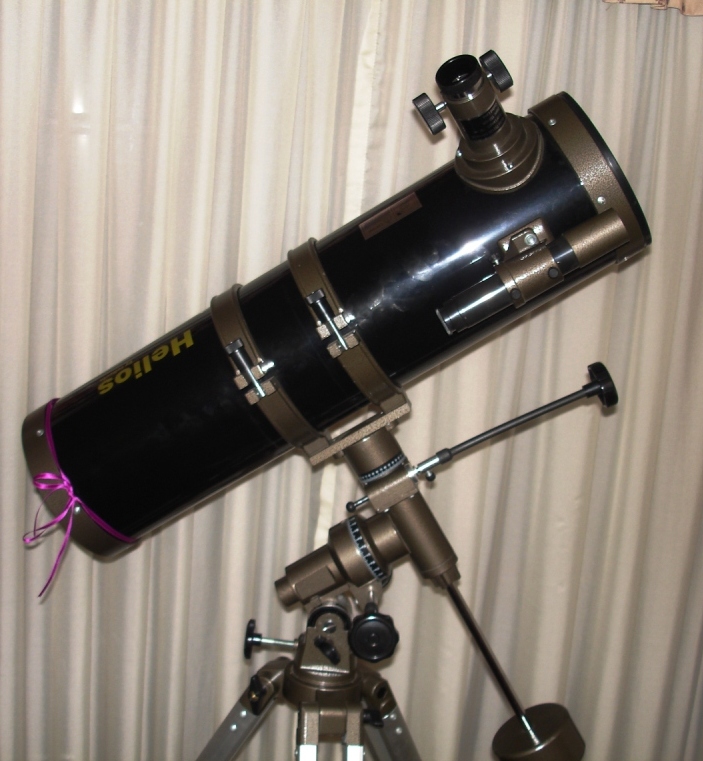

Si tenés una foto, subíla para que te indiquemos qué puede ser lo que te sale mal. Nunca vi una foto del Helios 150/750, de curioso podrás subir una foto del equipo también?
Saludos!!
Estimado Leonardo creo que hice lio habri con mi login el foro desde otra maquina (esta)y ahora no puedo hacerlo desde la mia que puedo hacer?
Por otro lado te envio una foto del Helios.
Las de Jupiter te las debo voy a seguir insistiendo.
Tengo algunas mas con mas detalles me gustaria hacertelas llegar por otro medio para no recargar el foro.
Espero tus comentarios
Helios.JPG.d6198f5d1c48a4b3103b83fabbfc9
Hola Fer Bienvenido! y muy bueno el Helios, se lo vé bastante robusto.
Seguí practicando que te sobra equipo! :wink:
