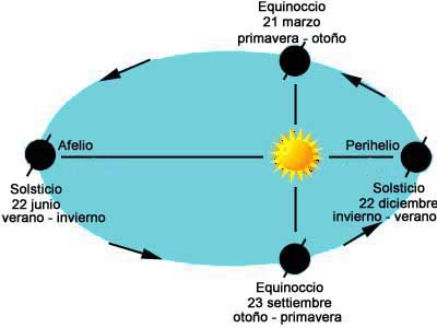

Publicado 11 de Agosto del 200816 a Hola Helecho,bienvenido a Espacio Profundo. Las posiciones de la tierra respecto al sol mas cercanas y lejanas se llaman perihelio (punto mas cercano) y afelio (punto mas lejano). La diferencia es de 152 millones de kms a 147 millones de kilometros, no es tan grande como para que haya una variacion grande. http://es.wikipedia.org/wiki/Perihelio Aqui hay una imagen que te lo puede graficar, par simplificar la explicacion la excentricidad de la orbita esta terriblemente exagerada, ya que es de 0.017.. Mas informacion sobre excentricidad de los planetas http://es.wikipedia.org/wiki/Excentricidad Espero sea de ayuda! Saludos y buenos cielos! iOptron CEM70AG, iOptron GEM28ECAskar ACL200, Duoptic ED Pro 60, APO 90, Photo 90 5 elementosQHY600M, QHY294M Pro, QHY268C, QHY183M, QHY5III462CZelaya - Pilar - Buenos Aires - ArgentinaDuoptic - Espacio ProfundoMi Galeria de Fotos IG: @rfcontrerasb
Publicado 11 de Agosto del 200816 a Ah vaya, si me he metido sin querer en un foro argentino !!! Hola Helecho, En realidad, es simplemente un foro en castellano, con mayoría de argentinos. De una u otra manera, bienvenido! Gracias por responder. Me sigue una duda Toledo, si el sol estuviera en uno de los focos de la elipse como comentas, la distancia sería mucho más corta en un periodo del año, no solo de un 5% como he leido. Y por lo tanto y es de cajón, existirían unas diferencias brutales entre las temperaturas de los inviernos o veranos sur y norte o bien entre la primavera y el otoño, y esto no es así. La diferencia no es 5 %, es sólo 1,7 %. Vale decir, no está demasiado lejos de ser un cìrculo. De hecho, se puede pensar al círculo como una elipse en la cual los dos focos coninciden en el centro. En este caso, el sol está levemente desplazado del centro. Por ello (afortunadamente) la variación de temperatura es ìnfima. En esta dirección hay una animación que permite modificar la excentricidad y ver los resultados (en el caso de la tierra, es 0.017): http://www.windows.ucar.edu/tour/link=/ ... ve.sp.html
