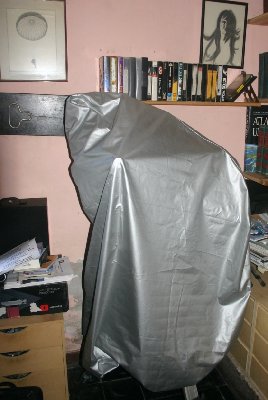

Publicado 14 de Agosto del 200816 a Hola Julio: Te cuento como es mi experiencia, y es tenerlo armado y cubierto con un muy buen nylon o algo que se puede fabricarlo. Ejemplo el de la foto que te pongo abajo, que es una funda generica que sirve para todos los telescopios inclusive los de 254 mm 1200 los fabrica Marcelo 2010 o preguntale a Ricardo Contrera, sabia estar en Mercado Libre que es donde yo lo compre. Es muy recomendado el de guardar al OTA de un reflector en forma vertical con el espejo abajo, pero sino, directamente guardalo armado y bien tapadito. No es moco i pavo andar desarmando y armando estos bichos, aparte evitas el constante manoseo o que le des un pequeño golpe al OTA en el manipuleo y se descolime. Un abrazo

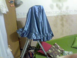

Publicado 14 de Agosto del 200816 a jejeej yo también lo dejo armado y disfrazado de fantasma con un lienzo (en los interiores lo proteje del polvo y no permite condensaciones por diferencias térmicas exterior/interior )

Publicado 14 de Agosto del 200816 a Ojo con los materiales impermeables en los interiores porque favorecen la proliferación de hongos. Es mejor utilizar telas de algodón. El uso de material impermeable es recomendado en la intemperie (por el rocío) cuando uno se retira un rato a comer o atender alguna otra cosa, pero no es conveniente en los interiores y mucho menos luego de haber tenido el equipo afuera. - Abrazos
Publicado 14 de Agosto del 200816 a gracias marcos , le voy a sacar el mantel y lo voy a disfrazar de fantasma como vos , saludos

Publicado 20 de Agosto del 200816 a Hola Fer. No te recomiendo colocarlo de esa forma porque se te va a descolimar. Cuando terminás una sesión de observación o de astrofoto, lo mejor es guardarlo y dejarlo sin ninguna cobertura ni tapa así se evapora en el transcurso de la noche cualquier humedad adquirida.- Recién al otro día podés colocar la tapa y cubrir el tubo con el lienzo que tengas preparado para protegerlo. - Las fundas impermeables son sumamente útiles, pero especialmente como comenté anteriormente, para la intemperie. - Abrazos
