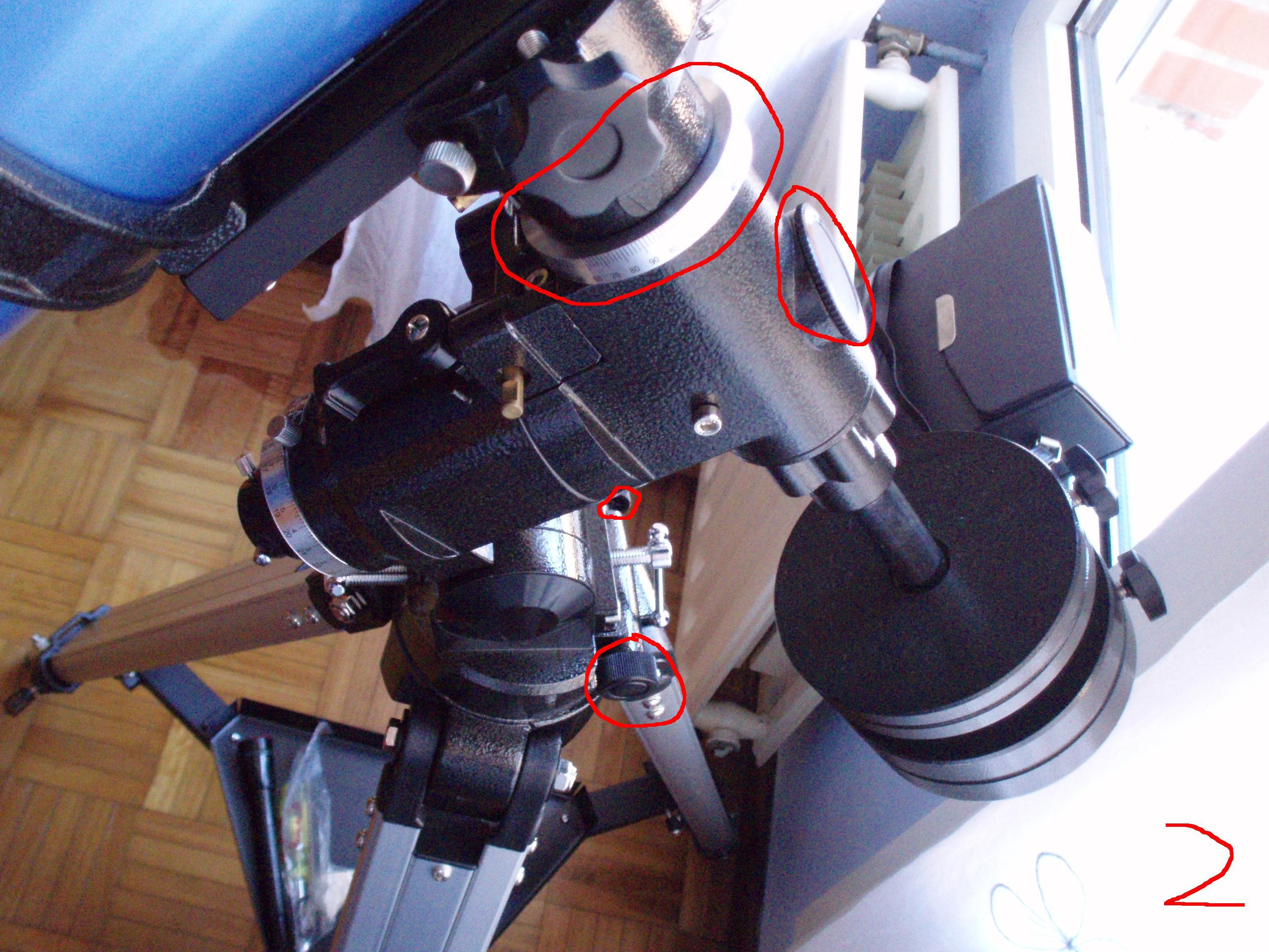

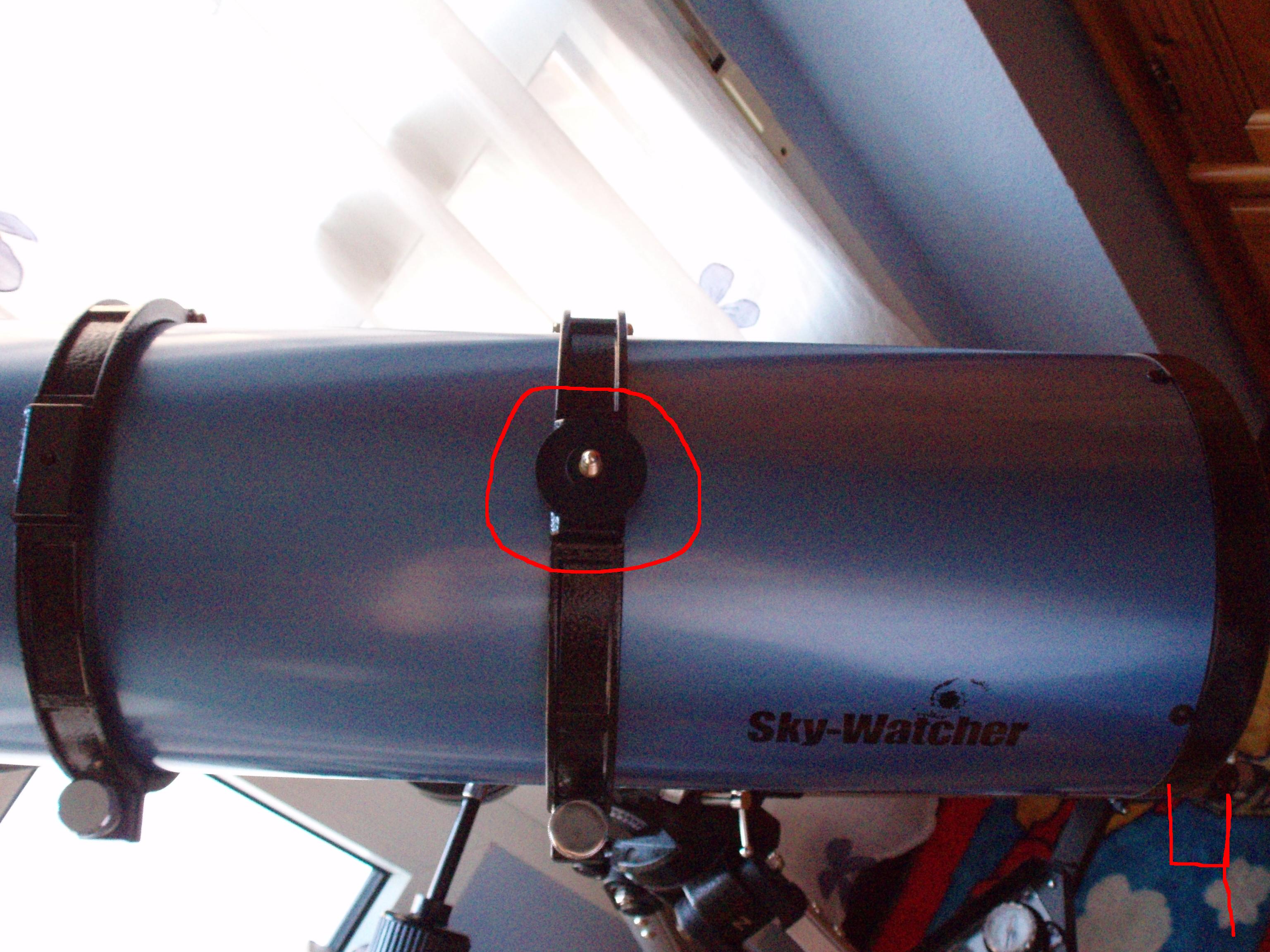

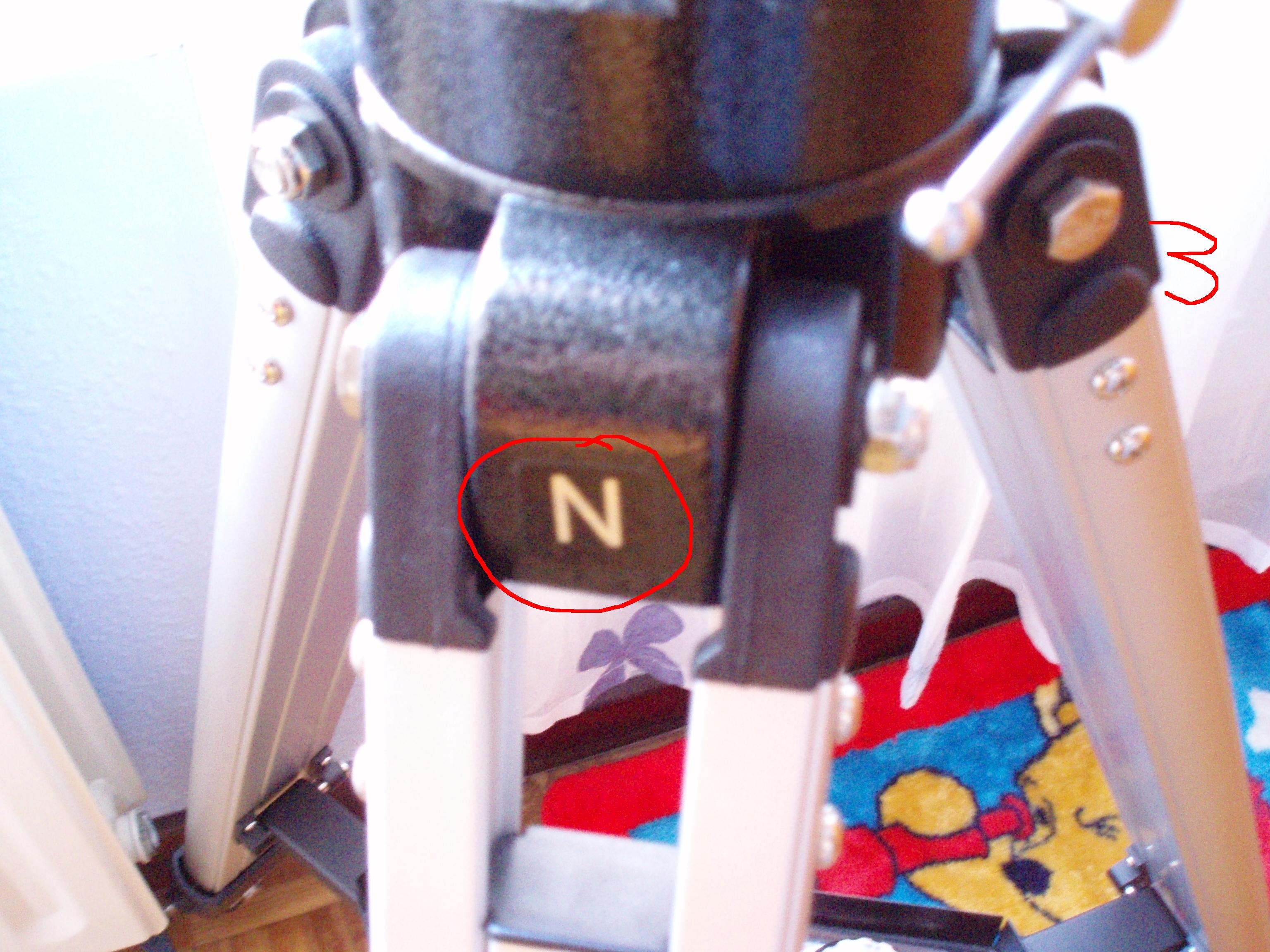

Hola a todos. Hace algun tiempo pregunte sobre que telescopio me convendria comprar y ya lo tengo en casa. El modelo es un SkyWatcher 150/750 con EQ3. Pues bien tengo entendido que es un buen equipo y siguiendo el manual que me venia he tenido que montarlo yo solito y necesito saber si esta bien así o no. Además de eso tengo numerosas dudas acerca de su utilización. He hecho varias fotos para que entendais mejor mis dudas:
1. Una de mis dudas me surgio debido a que mi novia puso mi nombre a una estrella ( www.estrellas.com) . Pues bien en los papeles que me dio pone exactamente las coordenadas de la estrella y necesito saber como alinear el telescopio para poder verla. En la foto que os adjunto hice unos circulos porque no se para que sirven esos numeros ni como utilizarlos. Por cierto R.A. que significa Ascension recta en ingles?¿
2. Paso a la dos, en esta fotografia hay otra ruedecilla con más numeros que tampoco se para que sirve. también hay una tapa ( encima de los contrapesos) y unas manivelas abajo de la fotografia, que ambos no se para que son.
3. En esta foto os remarco una etiqueta que presupongo sea la del norte la cual me pregunto si tiene que estar mirando para el norte o solo es informativa.
4. Por ultimo en esta foto señalo una ruedecilla que no se para que sirve tampoco, si para poner algun aparato o para que..?¿

Hola Isma, el tornillo que marcaste en la primer foto sirve para colocar una cámara de fotos (la técnica se llama Piggyback). Las ruedas con números son dos: la de Ascension Recta y la de Declinación, uno puede observar tranquilamente sin usarlas cuando los objetos son relativamente brillantes (como la Luna, Saturno, Júpiter, etc.); calculo que para encontrar tu estrella primero vas a tener que aprender a usarlas. Las perillas que mencionás no se distinguen bien pero seguramente te referís a los frenos, donde comienza la montura hay uno que sirve para poner el telescopio en estación ya que al soltarlo vas a poder girar el telescopio sobre si mismo. Más arriba vas a encontrar otra perilla que al soltarla te permitirá mover el telescopio con libertad hacia el punto del cielo que quieras, una vez que estás cerca de lo que querés observar volvés a frenar el telescopio y pasas a deslizarte por medio de las perillas de movimientos finos (que son las largas). Tené cuidado porque también hay una perilla que es la que frena los contrapesos (no la aflojes porque vas a romper el piso :wink: ).

en una de las imagenes, creo que la numero 2, referente a la tapa, esta es para que en el extremo opuesto del agujero, se coloca un ocular especial para poner en estación el talescopio. Con este lo ubicas mirando en la estrella polar en el hemisferio norte y facilita su puesta en estación. Aqui en el Sur no sirve de mucho... :wink:
Respecto a las manivelas que están en la base, creo que estás mueven de deriva la montura, pero bien no tengo idea.
En la foto 3, la N es precisamente de Norte. Esta solo es ilustrativa, como para entender hacia donde apuntar el telescopio inicialmente.
Las rueditas numeradas en la montura corresponden a Ascención Recta (AR) y Declinación (DEC). Estas son para lograr manejar las coordenadas y encontrar el objeto celeste buscado. Te aconcejos que busques en la web información sobre el tema que de seguro te ayudará aaprender a utilizarlas.
