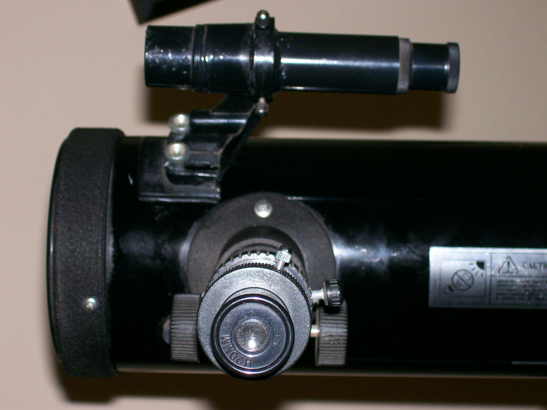

Publicado 27 de Agosto del 200816 a Autor estube leyendo un poco de como ajustar bien el buscador y otras cosas al respecto con el material dado aca mismo, lo que me queda la duda es lo que me nombraron antes de poder usar mi viejo 30070 para usarlo como buscador, de esto alemenos donde busque no encontre nada al respecto, si alguien tiene material de como realizarlo se los agradecer, otra cosa que vi es que los oculares del telescopio son del mismo tipo y tamaño que el 30070 , y tiene una especie de reductor que lleva en el portaocular, esto debe ser para poder pasar de 1.25 a 0.965, esto esta bien asi? lo dejo asi o me conviene comprarme unos oculares mejores? ya que de todas formas estan muy mal cuidados y estan muy sucios se nota las particulas de tierra a simple vista.. otra cosa respecto de la suciedad ya que el que tenia el telescopio le perdio todas las tapitas de todos lados ecepto la del tubo, pero solo conservo la grande la del medio mas chica le falta, asi que voy a ver que adapto para poder taparlo bien, pero me queda la duda si tiene particulas de tierra, hay alguna forma de limpiarlo, ami se me ocurrio con aire comprimido (el famoso compit) pero nose uds son los expertos en la materia, jeje, y lo otros es en que me conviene trasnportarlo un bolso una mochila grande, nose eso tambien me diran uds que es lo que mas me conviene, estoy realmente muy entusiasmado con esto y me gustaria aprender mas, voy a leer todo lo que mas pueda al respecto, y por ultimo preguntarles si cada tanto realizan algun encuentro en algun lugar, como para poder ir tambien y aprender un poco mas viendo como utilizan uds los equipos, saludos y gracias por todo!

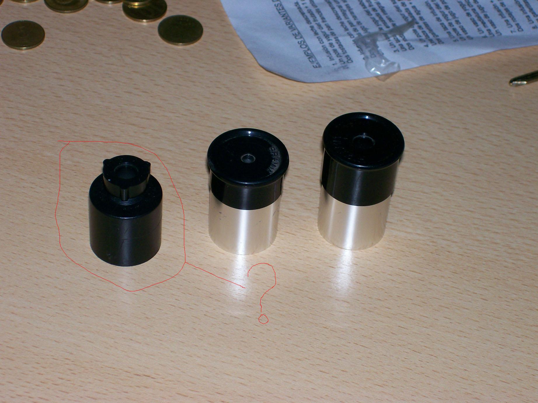

Publicado 28 de Agosto del 200816 a Autor gente saque algunas fotos del telescopio y de los oculares para que vean mas o menos que onda, saluos Pd.: hay algo que parece un ocular pero que no es y no se que es., jeje
Publicado 28 de Agosto del 200816 a Ante todo, haber comprado el teles por $150 es un negocio redondo (o tubular, más bien). Felicitaciones. estube leyendo un poco de como ajustar bien el buscador y otras cosas al respecto con el material dado aca mismo, lo que me queda la duda es lo que me nombraron antes de poder usar mi viejo 30070 para usarlo como buscador, de esto alemenos donde busque no encontre nada al respecto, si alguien tiene material de como realizarlo se los agradecer Te sugeriría que primero te pongas canchero en alinear el buscador que ya tenés, que es bastante malo (te lo digo por experiencia), pero podés mejorarlo cambiándole la lente. Usar el 300700 implicaría hacerle un adaptador, algo un poco complicado. En realidad, ya que te salió tan barato, no sería mala idea invertir unos mangos en un 6x30, por ejemplo. otra cosa que vi es que los oculares del telescopio son del mismo tipo y tamaño que el 30070 , y tiene una especie de reductor que lleva en el portaocular, esto debe ser para poder pasar de 1.25 a 0.965, esto esta bien asi? lo dejo asi o me conviene comprarme unos oculares mejores? Seguí el consejo de Gbasisty (oculares Plossl de 1.25), que no te vas a arrepentir, la diferencia es mucha. y por ultimo preguntarles si cada tanto realizan algun encuentro en algun lugar, como para poder ir tambien y aprender un poco mas viendo como utilizan uds los equipos, saludos y gracias por todo! El viernes próximo nos juntamos.... en Bahía Blanca. Serás más que bienvenido.

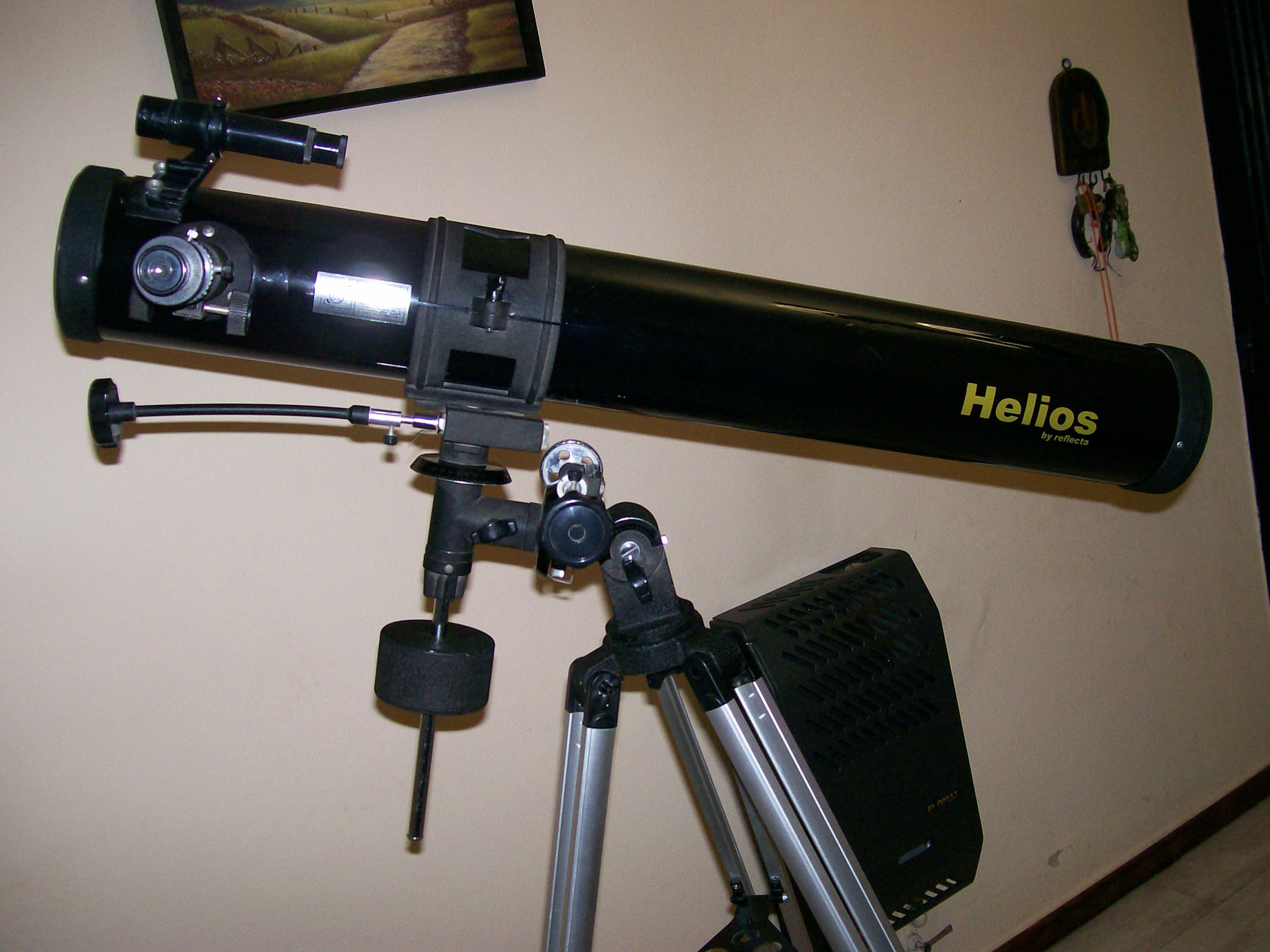

Publicado 28 de Agosto del 200816 a Muy interesantes las fotos. Me sumo a la pregunta sobre el "cuasi-ocular", y agrego otra: ¿la montura es una EQ1?. Creo que el control fino de DEC debería estar apuntado p'al otro lado (para lograrlo tendría que sacar el teles de las anillas y darlo vuelta, ¿se entiende?).
Publicado 28 de Agosto del 200816 a Autor bueno me voy a dejar de vueltas y me compro el buscador y listo jeje, por otro lado me queda la duda del ocular ese que puse en la foto, que es eso? no logro entender donde encaja, jamas lo vi, saludos y gracias
