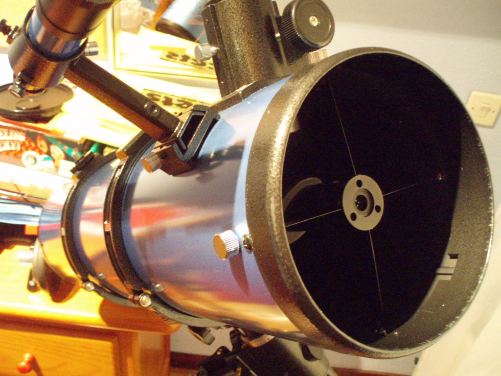

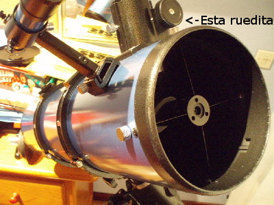

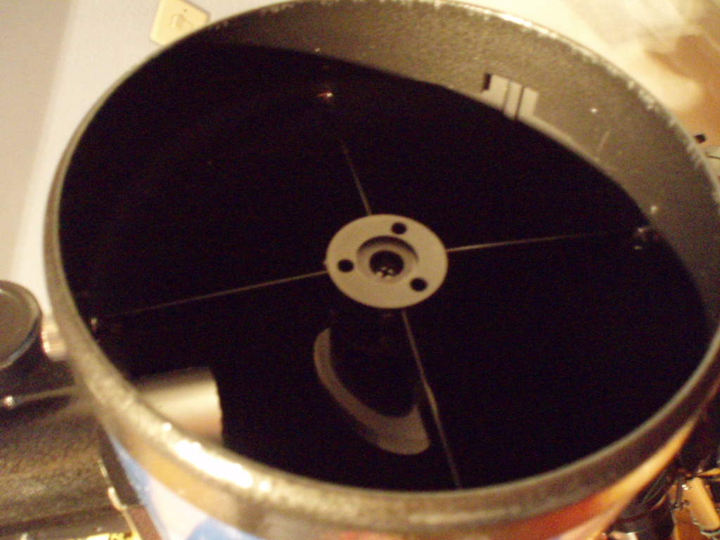

Hola a todos. Creo que tengo un problema. Os cuento. Hoy x la noche me he puesto a mirar con el telescopio. Yo tengo un Skywatcher 150/750 EQ3. Pues bien puse un barlow de 3x ( ya se que son muchos aumentos) y añadi el ocular de 25. Al mirar hacia una estrella veo cuatro "helices" o "aspas" y en el medio un circulo...mas o menos como lo que os adgunto en la foto...pero visto desde el ocular y en pequeño claro....
Esto es debido a los aumentos?? xq a mi me parece ver la estrella detras...naranja-amarilla y redonda como un planeta redonde y de esos colores. ( la luz es parpadeante)
Que pasa? explicarmelo x favor. como puedo quitar esas lineas o "aspas"???

Esta fuera de foco. Las "aspas" son las patas de la araña. Y el redonde, el espejo secundario. Sólo se trataba de que muevas la cremallera de foco...
Toda vez que cambies el ocular, o agregues un barlow, debes volver a enfocar. Si se alcanzan a ver las patas de la araña, significa que deberás mover un buen trecho la rueda de enfoque.
Completamente de acuerdo con ellos, cuando esta fuera de foco se ven las patas de la araña como llamamos nosotros a los brazos que sostiene el espejo secundario regulando el focuser es decir las rueditas de regulacion que alejan o acercan el ocular se puede enfocar el objeto, esto hay que hacerlo en forma moderada hacia arriba o hacia abajo hasta que desaparezcan las "hastas" y luego en forma muy minuciosa hasta logra el enfoque.

Si si, problema de foco. Ajusta acortando o alargando el focuser (desde las rueditas).

Efectivamente hay un problema de foco ahí!!
Recuerda que siempre que cambies de pcular, etc. debes volver a enfocar.
