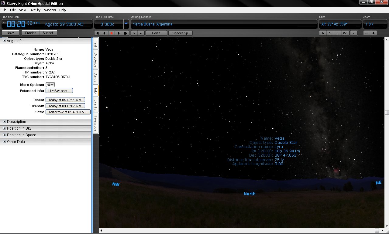

Bueno, mi confusion surge que yo aprendo de los libros y de los soft que poseo.
Me referia a Vega (Alpha Lyrae) como una doble por que Starry Night lo presenta como una doble, en la costelacion de Lyra.

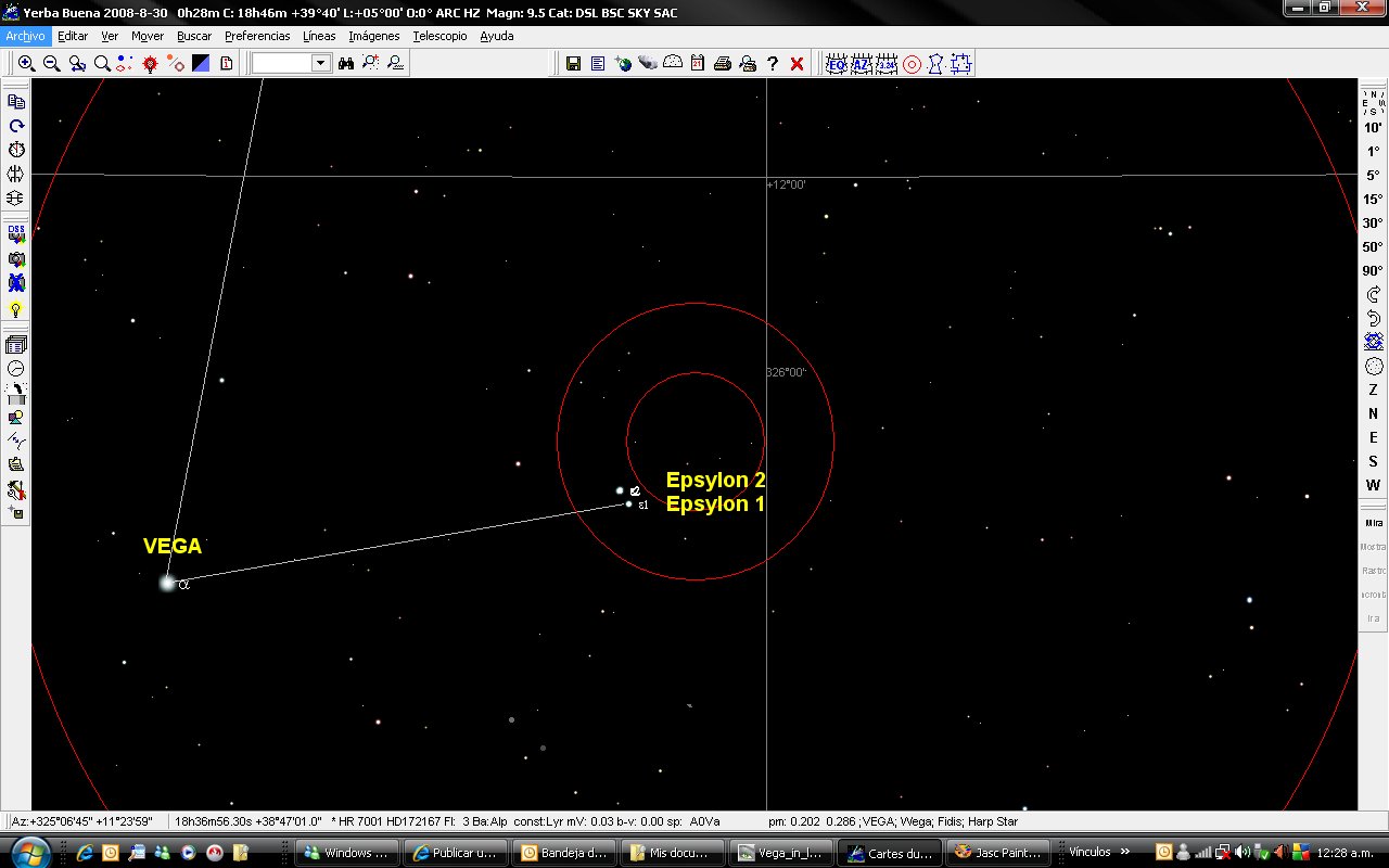

Vega1.jpg.1aaacacbf43b2730bb43ae5d6f7bc5
Vega_in_lyra.png.c18d32c208c1ba393a1e6a2

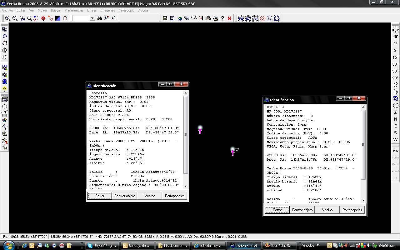

Aplicando zoom en Cartes du Ciel vean lo que se obtiene: La marcada con Alfa es Vega misma y la otra es la que aparece a partir del zoom casi máximo.

Por lo que acabo de ver en el Cartes du Ciel, ambas estrellas son Vega, con sus diferentes nombres de catálogos.
Hola
Como bien señala Gliese, en el caso del Cartes du Ciel es un problema de catalogos, cosa que hay que tener en cuenta ya que muchas veces esto se presta para errores, en cuanto a la variabilidad, si bien en su momento se consideraba no variable y se uso para calibracion fotometrica, en la actualidad todas las estrellas son variables, ya que se miden variaciones de 0.001 magnitud, en el caso puntual de Vega tambien presenta un disco de acrecion (y quizas algun protoplaneta) lo que contrubuye a esta pequeña variabilidad.
Sep. Cada una tiene su catalogo la estrella Vega es la Alpha, se le dice Alfa como a la principal es la ALFA de esa constelacion Lyra - o sea que Vega es la Alpha Lyra, la que la conforma como doble, solamente esta catalogada como HD172167 SAO67174
Sin nombre aparente
Vega o Alpha Lyra en el catalogo es la HR 7001 HD 172167

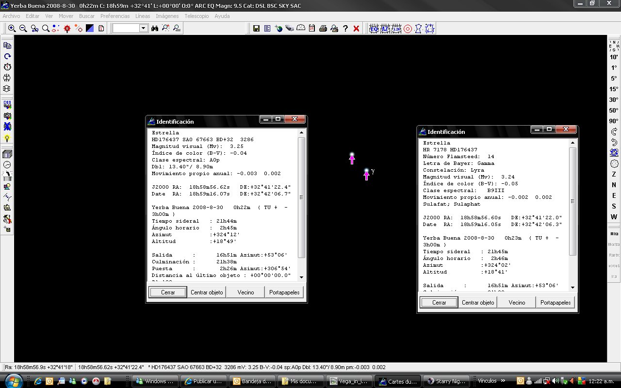

Y las Gamma Sulaphat - HR 7178 HD176437
Número Flamsteed: 14
Letra de Bayer: Gamma
Y la Doble - HD176437 SAO 67663
