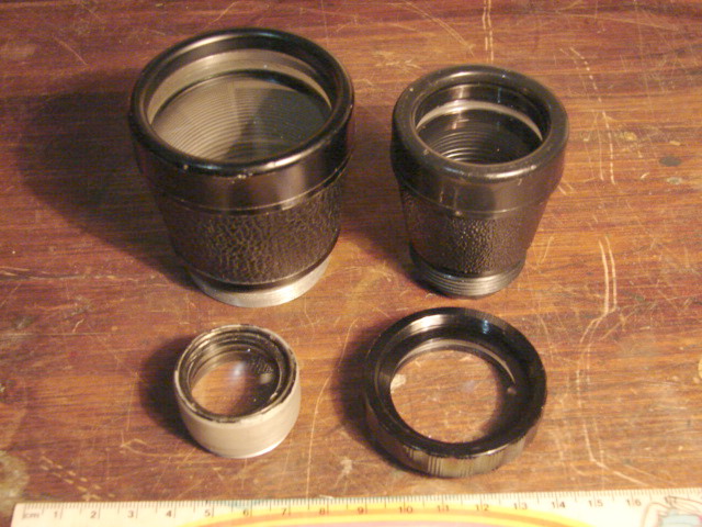

En la foto se ve un reductor focal para telescopio Cassegrain que se enrrosca en la celda trasera del telescopio delante del prisma recto (tiene unos 10cm de distancia focal). De menor a mayor un objetivo Zeiss de 25mm de diámetro y 12cm de distancia focal y japoneses de 40mm/16cm y 50mm/20cm. Los objetivos de los binoculares baratos de 10x25 tiene aproximadamente 10cm de distancia focal.

DSC04791.jpg.7ca7cf3df32b24a59b93c444623
