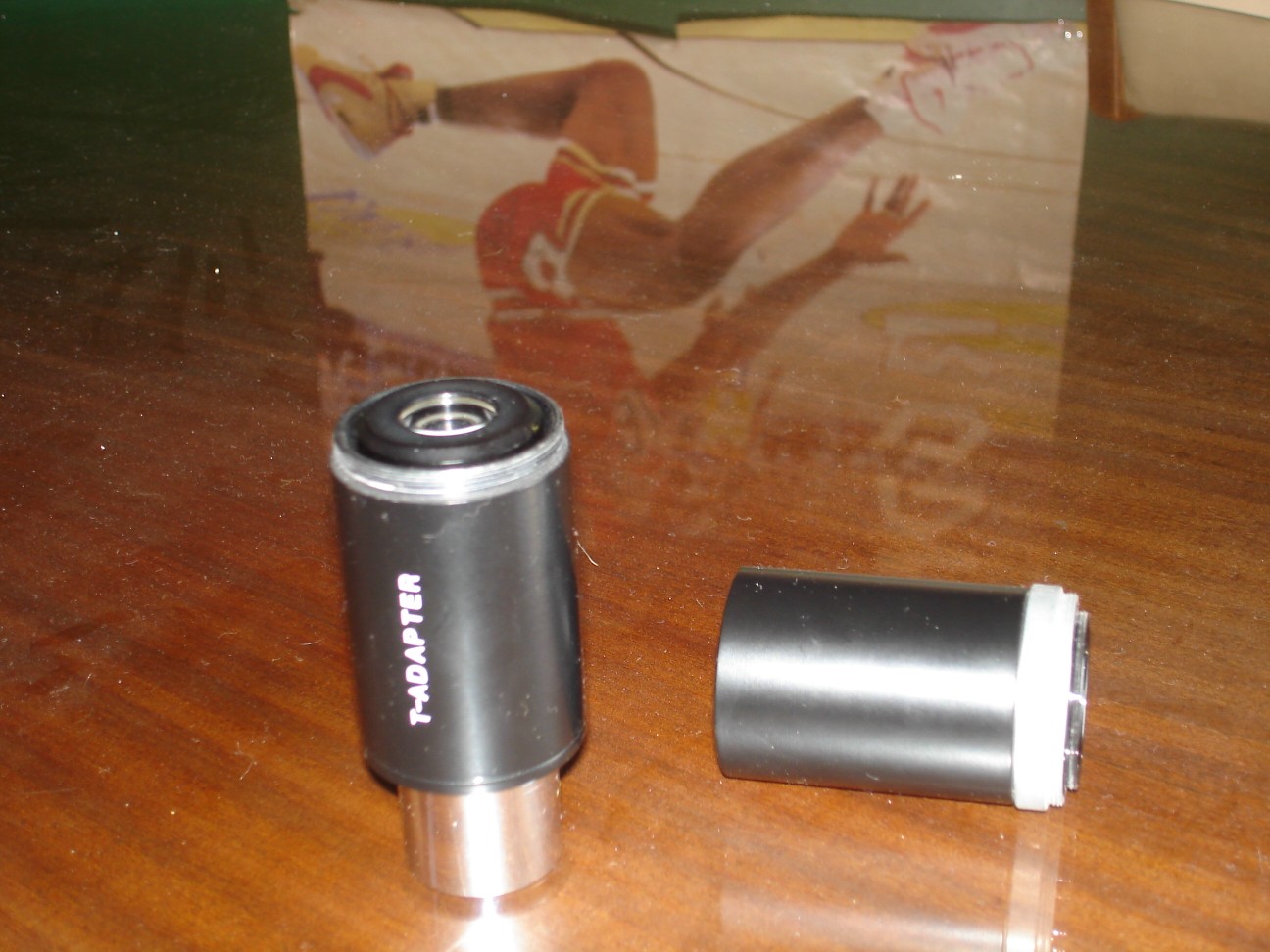

Publicado 2 de Septiembre del 200816 a Horacio, acá va una foto de lo que te dice Leo. Donde está el anillo plateado se pone el adaptador a la reflex. Saludos
