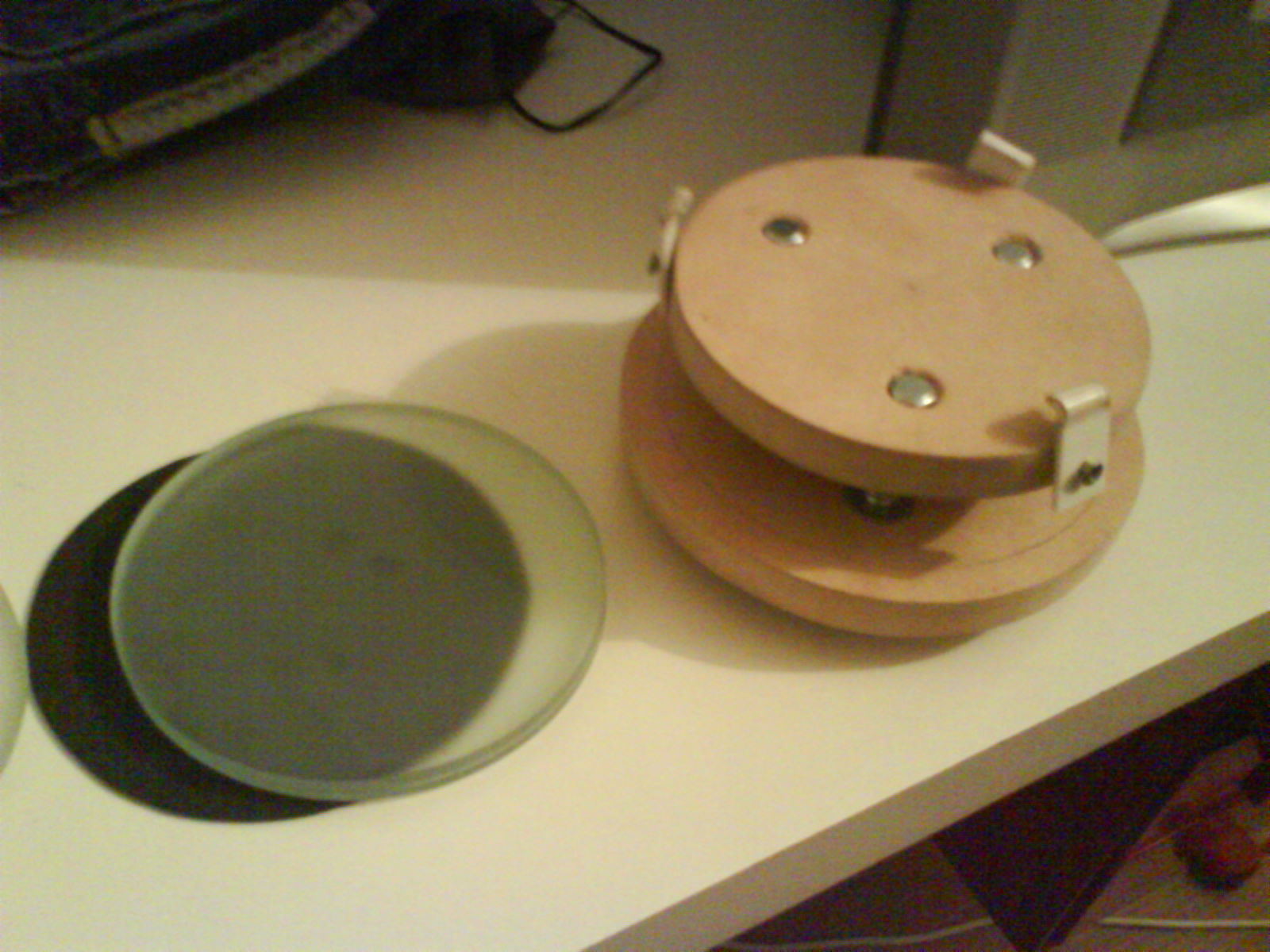

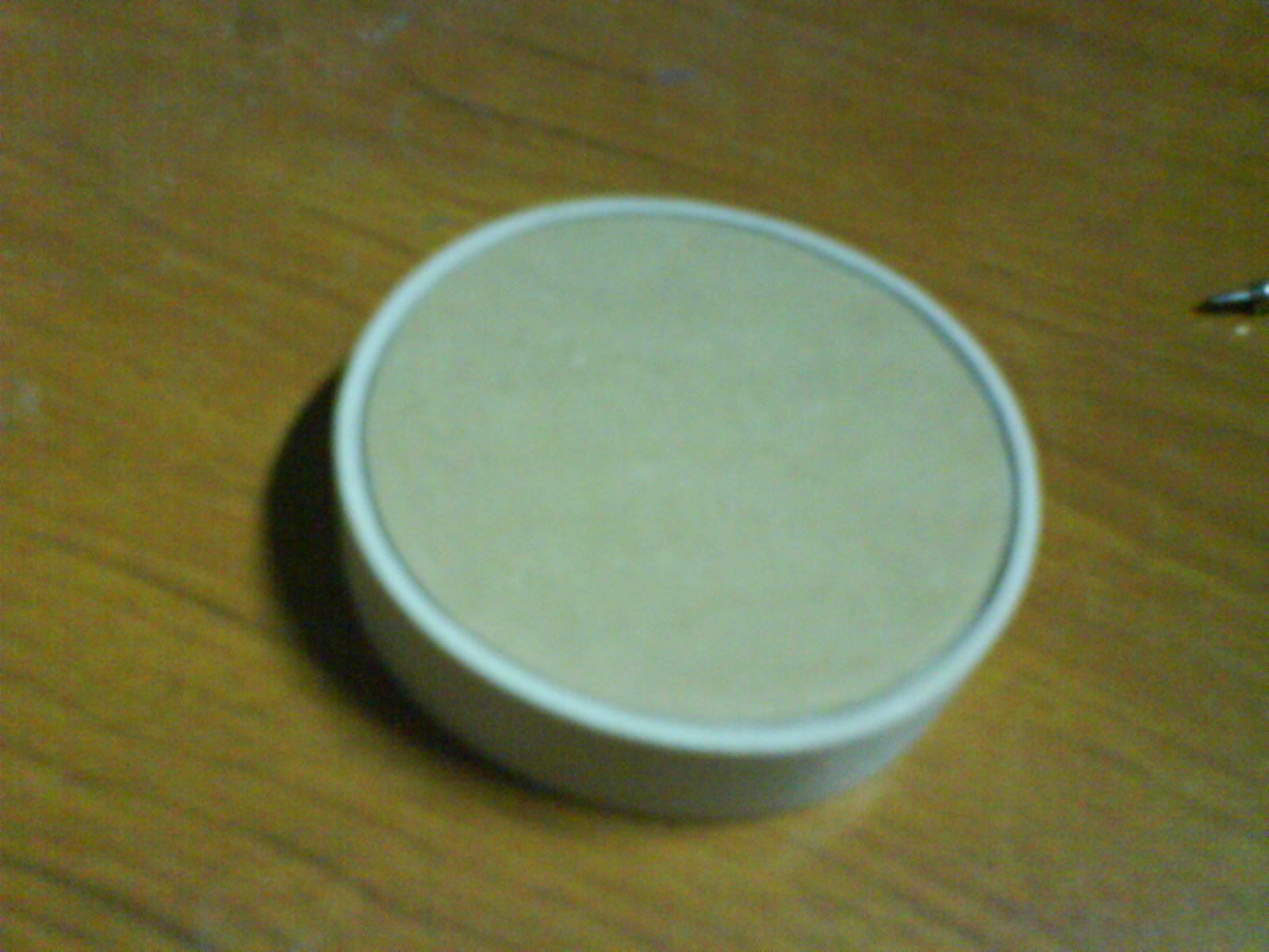

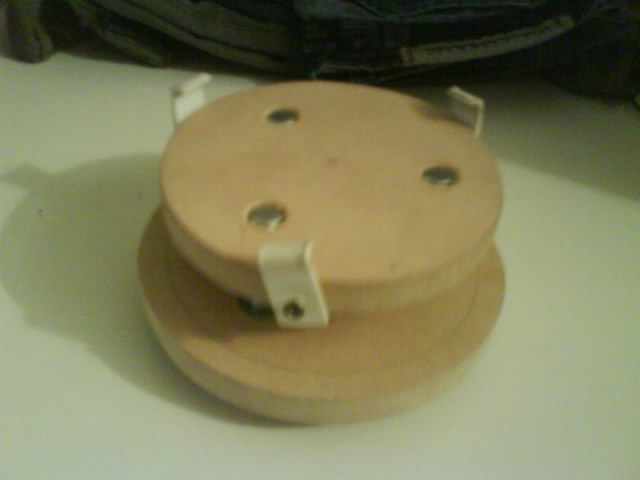

Publicado 7 de Septiembre del 200816 a Hola Queria mostrarles algunas fotos (son tomadas por un celu , hay poca luz y estos aparatitos son muy cag... a eso) de la celda del primario del telesc 130 de apertura que estoy fabricando en casa. La celda esta hecha con fibrifacil y la ayuda de una caladora y taladro., No le tenia mucha fe al diseño , me parecia inestable lateralmente, pero evidentemente estaba confundido, es super firme. Las grampitas blancas que sostendrian al espejo son de alto impacto moldeado con calor, es muy rigido y se moldea muy facil. Lo sostienen muy bien al espejo Tambien estan en las fotos los futuros rodamientos con los que se deslizara el tubo sobre la montura dob, son 2 circulos de madera enmbutidos en dos aros de 1.5cm de espezor de pvc ( de un caño de tuberia que hay en casa).creo que esto va a andar bien, sino, vere en su momento jaja. Bueno, queria mostrarles esto nada mas Saludos .......Pablo
Publicado 7 de Septiembre del 200816 a te quedo muy buena la celda para el espejo!!! quiero verlo terminado, promete ser muy bueno! el espejo tambien lo fabricaste vos o lo compraste??
Publicado 7 de Septiembre del 200816 a Autor Diego, el espejo lo estoy fabricando yo, estoy en el grano 400 de carburo de silicio, falta un rato todavia jeje
Publicado 7 de Septiembre del 200816 a huu, que bueno que vos lo estes haciendo al espejo , la verdad que yo quisiera hacerme uno pero lo veo dificil para lograr la curvatura deseada , algun dia se me dara la locura y me lo pondre a hacer..

Publicado 7 de Septiembre del 200816 a Te felicito Omega por el trabajo, lleva tiempo y tenés que tener paciencia. Tené cuidado , cuando pasés a un abrasivo más fino, de que no queden restos del anterior porque sino vas a rayar el vidrio y vas a tener que volver al abrasivo previo para sacar las rayas. Tomá todas las precauciones posibles en cuanto a limpieza así no tenás que volver atras. Te lo digo porque a mí me paso hace unos años al hacer un espejo parecido y no es nada agradable. Saludos!

Publicado 8 de Septiembre del 200816 a Autor Nestor, gracias por el consejo, es verdad lo que decis, tome todas las precauciones que me nombras porque no quiero llevarme una sorpresa desagradable. te diria que ya es mucho, hasta la ropa me cambio antes de pasar de numero jaja, que se yo, no se hace esto todos los dias, quiero que salga bien, aparte como es para regalar no lo puedo hacer asi nomas Saludos...pablo
