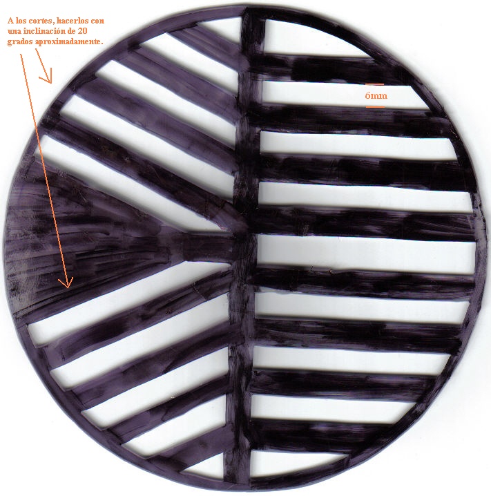

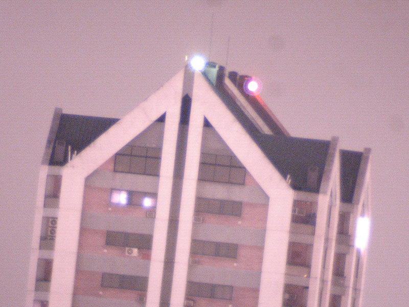

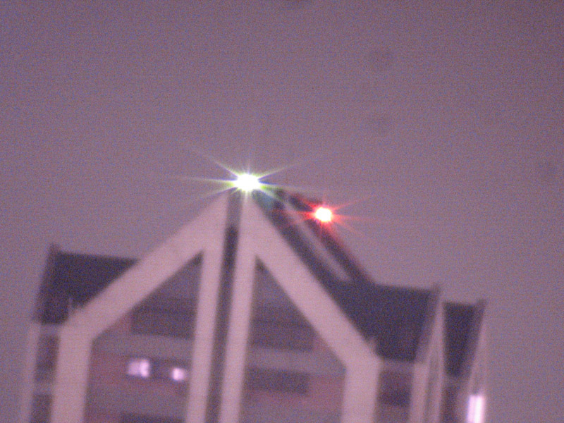

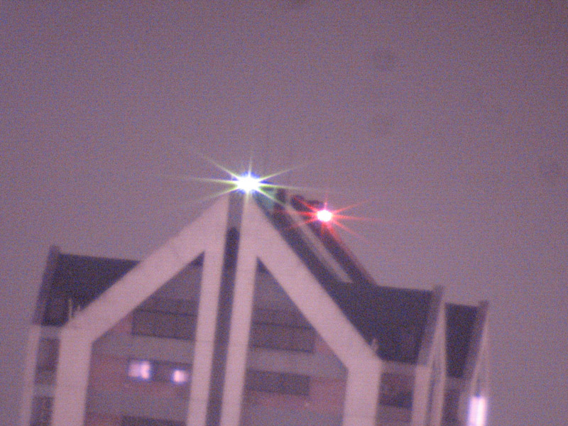

Publicado 10 de Septiembre del 200816 a Éste es un gran aporte Isra, van mis felicidades, y desde ya queda como un post it porque es de mucha utilidad a todos. Yo en particular tuve que tirar varios trabajos por el hecho de un mal enfoque, de hecho soy bastante malo enfocando y voy a la frase "que sea lo que Dios quiera" porque me es una tarea muy tediosa y cansadora. Me hice una máscara de Hartman hace poco pero sufre del problema en que no se sabe si en el enfoque "te pasaste o no", y no sirve mucho. Hice una de 4 triángulos, pero hay que ser muy preciso de que los cuatro triángulos estén a la misma distancia del centro sinó no se "unen" parejo. Cuando leí este post dije "chau... manos a la obra". El laburo lo hice en dos horas (falta pintar ). Fuí a la cocina y le saqué la tapa a un tuper plástico, esos de guardar la comida. Como es un plástico blandito, con el cutter pude hacer los cortes fácilmente. Ahora encontré el dilema del "como hacerlo". Leyendo y leyendo, vi que a las focales cortas hay que dejarles 6mm entre cada corte, y que a la otra mitad hay que hacerles también el corte pero con un ángulo de unos 20°. Compás, transportador, regla, lapicera y a trabajar . No quedó de lujo pero... ¿El resultado? Fantástico. Funciona de maravillas Se nota claramente que la rayita del medio cuando está centrada el enfoque es bueno. Mientras la máscara está puesta y la rayita "en su lugar", el edificio parecía no estar en foco, pero al retirarla, me dí cuenta que no era así. El edificio está a 15 cuadras de mi balcón. Adjunto fotos y va un saludo a todos!! Editado 10 de Septiembre del 200816 a por Invitado

Publicado 10 de Septiembre del 200816 a Chicos gracias por los comentarios! Carlos, me había olvidado de agregar... La máscara está hecha para el refractor 100/600, osea que está hecha para una focal de 600mm. El espacio entre cada barrita era, si mal no recuerdo, 5mm para focales largas (1500, etc) y para focales mas cortas 6mm, como en mi caso. Según la apertura, igual se respeta los 6mm (o 5mm) entre barras. Como mi caso es una apertura chica, fíjense que no tengo muchas barras. Creo que también es importante destacar que usé el reductor focal, que me deja el refractor de f/6 a f/2.9 aprox. La cámara es la A530 en foco primario, 1 segundo de exposición a ISO800. La foto está a un 30% de su tamaño. Por el maldito clima todavía no pude probar el teles a esa foca,! la cantidad de luz que capta la cámara a esa relación focal tan baja es impresionante!! Saludos.
