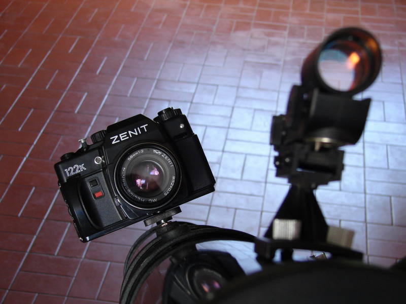

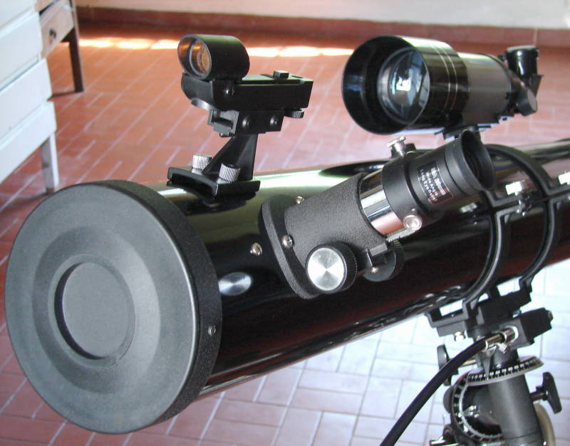

Publicado 10 de Septiembre del 200816 a Hola: Podrías intentar sacar con la cámara al máximo zoom montada en el aro del hokenn de 114mm. Tendrias que poner en el telescopio el mayor aumento para hacer el seguimiento y hacer el seguimiento a ojo. No tiene que ser el mismo astro que quieras fotografiar puede ser uno cercano más brillante. El siguiente paso sería sacar montando el 70300 con la cámara puesta. Puse unas fotos más ilustrativas. Es un principio para probar espacio profundo sin gastar más plata, al menos sólo por el momento. Por otro lado fijate que tenes una super cámara gracias al programa CHDK. Se trata de un firmware no oficial totalmente reversible al original que exprime la capacidades de la camara. Permite exposiciones de 1 minuto para astronomia, o en el otro extremo congelar cualquier cosa con exposiciones de 1/64.000, sacar fotos ante detección de movimiento, programar secuencia de tomas y más. Pegale un vistazo a http://chdk.wikia.com/wiki/CHDK . Ando con ganas de comprarme una de esas. Para un seguimiento perfecto podrías reticular un ocular, en el foro hay unos post con fotos de como armarlo. Saludos.
