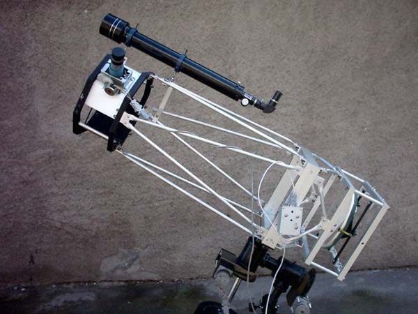

Publicado 11 de Septiembre del 200816 a nariano ademas tenes que tener en cuenta en que tipo de montura vas a poner el 250, en una eq5, estas mas que jugado por el peso, salvo que no armes un tubo sino un montaje con caños de aluminio, y tampoco se si se la bancaria ... adjunto un afoto de como podria ser, en este caso la montura tampoco es comercial ... saludos

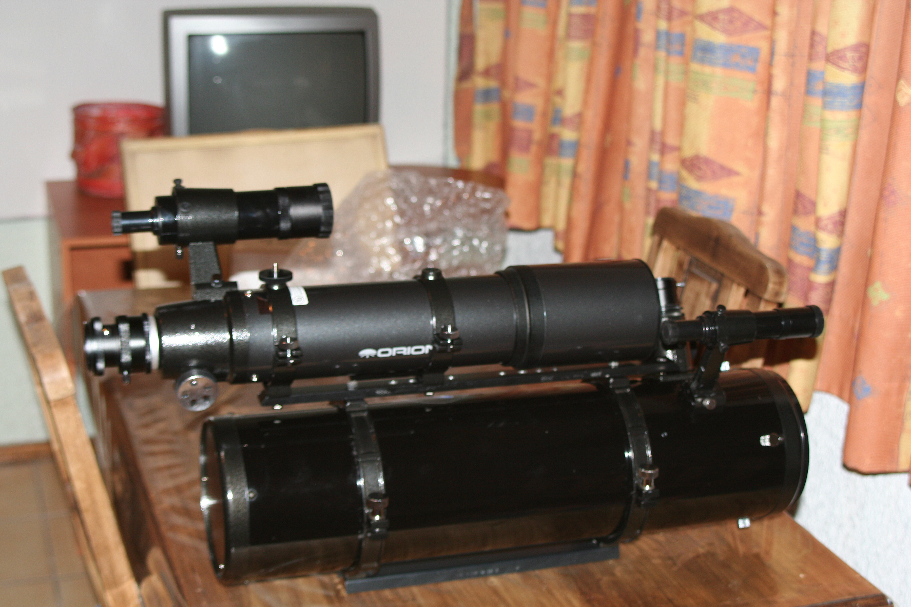

Publicado 11 de Septiembre del 200816 a Hola Mariano! El tubo es todo un tema, tené en cuenta que cualquier cosa que uses le va a agregar bastante peso al conjunto. Por resistencia me inclinaría por el pvc, pero no se si vienen tubos de 30cm de diámetro. Por la cola de milano, es más sencillo de lo que parece. Recientemente hice hacer algunas, con chapa de 4mm la llevé a un doblador, junto con el original para que le diera los mismo ángulos. Por la resistencia de la chapa, no hizo falta que fuera cerrada, es simplemente un U invertida (con lo lados un poco abiertos). Le hice hacer 1 metro y despues la corté en distintas partes. Hacerle los orificios no fue problema y para terminarla la llevé para que le hicieran pintura horneada asi no se salta. Costo total: 25$ Te mando una foto que si tenés paciencia y con bastante zoom vas a poder ver como quedó la cola de milano (es la que está abajo del 150). Saludos
