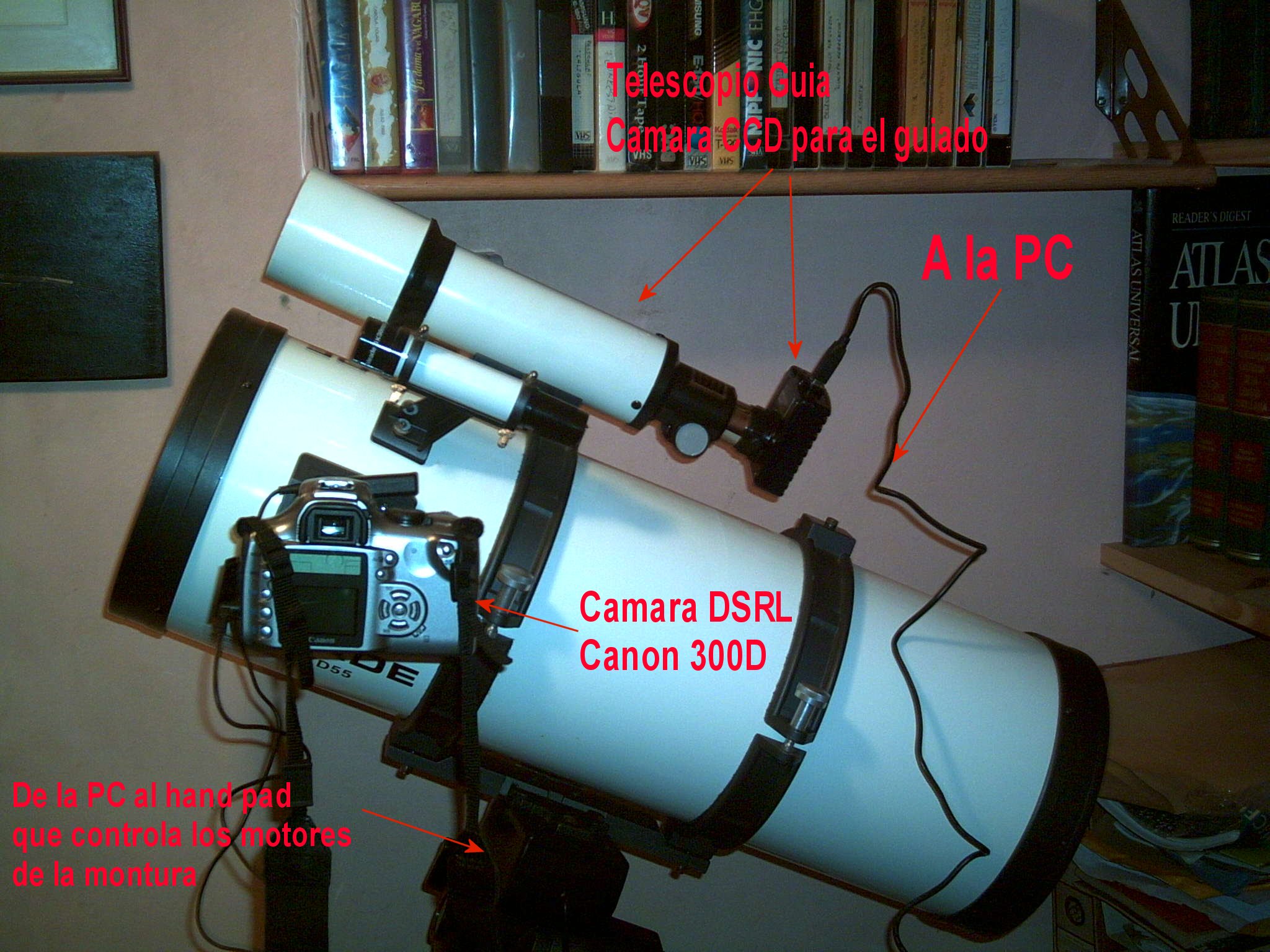

Publicado 13 de Septiembre del 200816 a La astrofotografia me lleno de dudas.La eleccion de la camara es un tema, hay tanta informacion dando vueltas que ya no se que es lo mejor. Unos dicen que con las WebCams modificadas alcanza mientras otros dicen que no cumplem con la funcion a nivel profesional. Que me aconsejan ustedes, que camara compro ??? El tema del autoguiado, mucho no lo entiendo..... pero igualmente me compre un Orion ShortTube 80 para eso. que webcam compro para el autoguiado ?? que tengo que tener en cuenta??? Claudio: Realmente es todo un tema los de la astrofotografia, las web cam son opciones economicas excelentes y mas cuando el amigo Leo Delgado las modifica para largas exposiciones, pero aclaremos una cosa, que para planetaria son una josha, para espacio profundo es otro cantar. Si queres saber que es lo mejor?? son las camaras DSRL o reflex digital de la linea Canon 300D, 350D, 20D, 40D, 400D, 450D, etc o Nikon D40, D60, D80, etc ciertos modelos que superaron el tema del ruido en las Nikon. En este foro hay muy mucha gente que andan haciendo maravillas con la Canon A 570 y mas ahora que le modifican el Firmware para poder sacar en largas exposiciones. La otra opcion son las camaras CCD puntuales para espacio profundo, como las Starshoot de Orion, DSI, DSI PRO, DSI II, DSI II PRO de MEADE, ATIK, SBIG, etc. Eso si, son camaras que van desde los 4.000 pesos a 8.000 dolares o mas. con respecto al autoguiado, presumo que vos tenes un telescopio solamente motorizado, que no tiene Goto,?? por que para hacer autoguiado necesitas montura con Goto, o sea que tiene que tener una computadora a bordo por asi decirlo y a su vez con la capacidad de interface para conectarse a una PC. Por que el telescopio guia (en tu caso el Short Tube 80) con la camara CCD, manda ordenes en pixeles que siga tal objeto a la PC y de la PC a la computadora de la montura del telescopio y asi hace el seguimiento el telescopio para poder fotografiar largas exposiciones de muchos segundo o muchos minutos, segun la capacidad de seguimiento estable tenga la montura. Pero con los motores que tenes, podes hacer lo que se llama autotraking y con excelentes resultados fotograficos, pero antes hay que hacer una excelente puesta en estacion en ambos casos. Un abrazo

Publicado 13 de Septiembre del 200816 a Hola Claudio!! El tema de la astrofoto es casi como un mundo en sí mismo, yo te recomiendo que comiences con lo que tenés, si tenés una digicam sin importar la que sea o una webcam común, comenzá con esa. Una vez que logres experiencia y decidas qué tipo de fotografía es la que más te gusta va a ser más fácil la elección de cámara y demás cosas. En cuanto al autoguiado, eso es solo para fotografía de larga exposición, si vas a hacer lunar y planetaria no es necesario. De todas maneras como dice Miguel, no hace falta montura con Goto, con el simple control de la EQ5 y una placa que se conecta a la PC nosotros hicimos autoguiado sin necesidad del Goto. Lo que si necesitás es un telescopio guía y una webcam. Yo comencé con una webcam genius GE111 que es la más baratita y un refractor 70900 para guiar el 2001000 y podía guiar con estrellas de magnitud +5.0 lo que limitaba mucho la adquisición de una buena estrella guía. Ahora, si me pedís ya que te arme un combo astrofotográfico para campo amplio sería más o menos así: Cámara: Canon XT + T ring Guia: Orion autoguider/Meade DSI II Telescopio principal: Orion ED80 Telescopio guia: Orion 100/600 o 120ST Montura: Skyview Pro Goto o Sirius Goto Pier fijo Notebook Cable disparador LPT No me pidas que te sume cuánto costaría todo eso porque me agarra la depresión Saludos
Publicado 13 de Septiembre del 200816 a Claudio, lo que te dice Miguel Y Marcelo, es la verdad, yo no contemple que armando la interface para los motores/PC se hace el autoguiado , en ralidad, mi montura con goto, cuando funciona como autoguiado no esta funcionando el go to. Se que Leonardo Delgado tambien tiene desarrollado algo por el estilo sino me equivoco En realidad es como dicen ellos, no te hace falta la montura con goto, solo motorizada. La funcion Go to, es la de "IR A o HACIA", que la computadora del hand pad, tiene unos menues(no se si esta bien escrito o es menus), del cual uno puede elegir objetos del espacio sea planetaria como espacio profundo, y si uno elige en el hand pad al planeta Jupiter y apretas el boton GO TO, el telescopio se mueve hacia ese objeto, pero no es tan asi, por que al hand pad (me fui del tema verdadero) antes tenes que cargarlos con tus datas o coordenadas de donde estas geograficamente situado vos con fecha y hora. En resumen, Lo que te dijeron Migue y Marce, es asi, asi que a fabricarse el interface . Un abrazo PD: Miguel, me haces descuento por cantidad??

Publicado 15 de Septiembre del 200816 a Bueno Claudio, tenés casi todo!!!! Obviamente como te dijo Marcelo, conviene hacer escuelita de a poco. Empezar a sacar fotos sin guiar, hay muchísimas cosas que podés hacer sin necesidad de guia. La guia es necesaria en objetos donde por su poco brillo necesitan tiempos superiores a los que cualquier motor puede darte. Pero insisto más del 90% de las fotos que ves en este foro se han hecho sin autoguia. Y te digo esto no para desanimarte sino porque la astrofotografia es compleja de por si como para empezar de una en la forma más comlicada (no te creas que con el autoguiado es solo apretar botones). Pero bueno, es nuestra idea nada más, igual te digo que, no necesitas que la webcam sea modificada, solo que sea sensible para poder captar estrellas débiles. Se coloca directamente o con diagonal, eso depende de la comididad y de si da el foco o no, puesto que va a foco primario (sin ocular), y debés retirar las lentes que trae la webcam.
